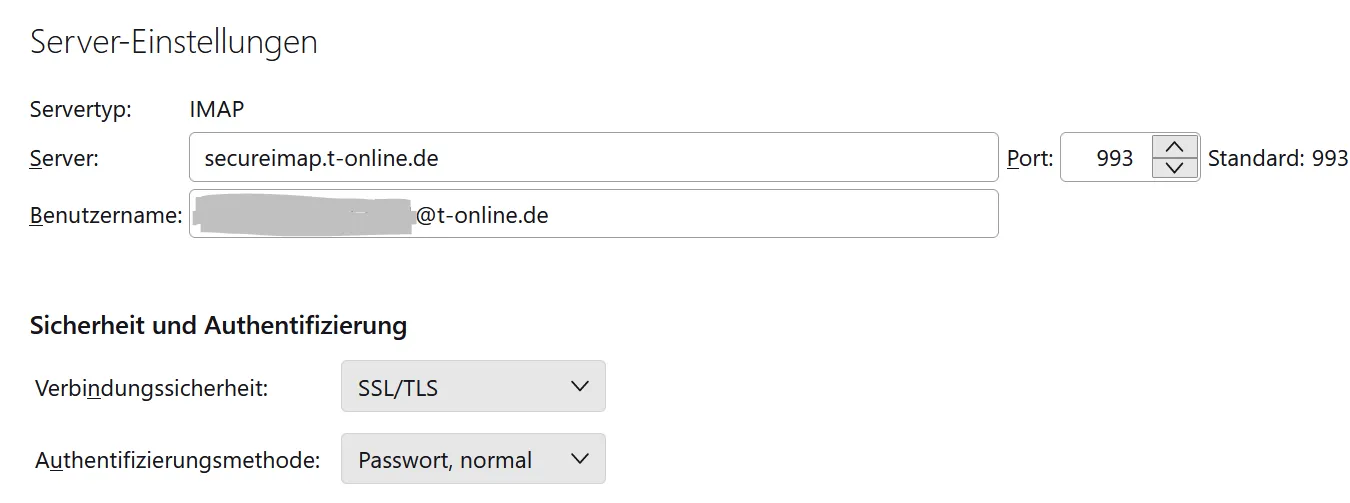

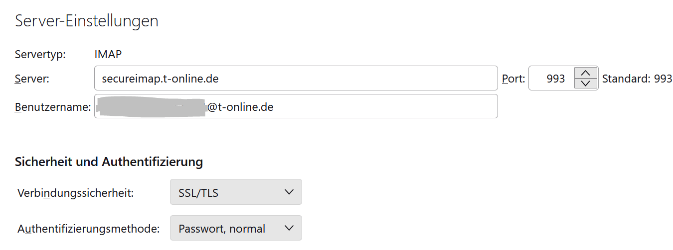

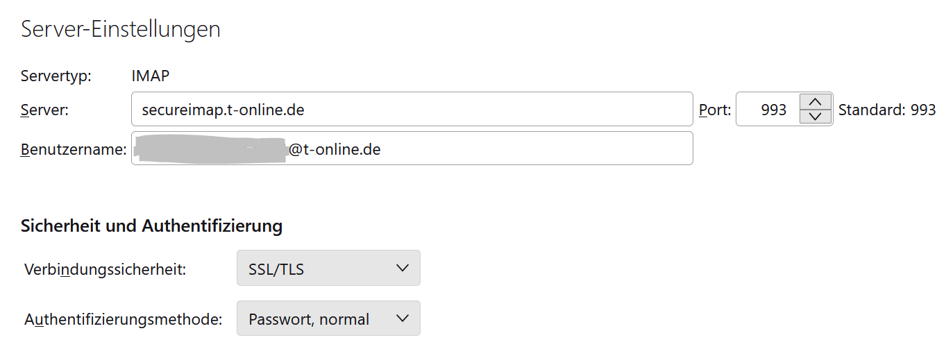

    Hier gibt es wohl verschiedene Missverständnisse :-/
    Zuerst mal IMAP T-Online:

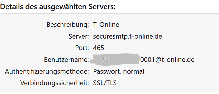

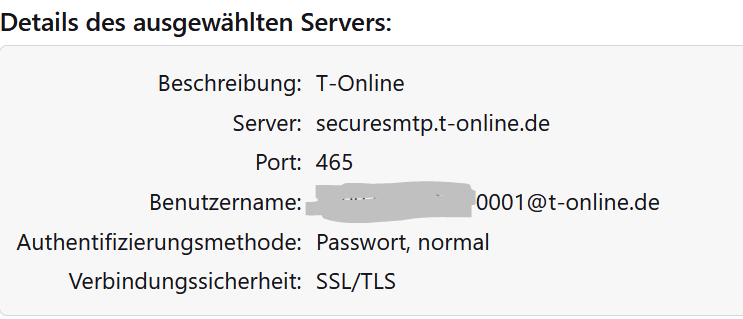

    Weiterhin SMTP:
    Zitat von Bullethead
    Den Menuepunkt für den Ausgangsserver habe ich auch gefunden (behandelt alle Email Konten).
    Nur zur Sicherheit: dir ist klar, dass es einen SMTP-Server-Eintrag pro Konto gibt und nicht etwa einen SMTP-Server für sämtliche im Thunderbird (TB) angelegten Konten? Da du T-Online wie auch GMX erwähntest, muss es also mindestens zwei Einträge für SMTP-Server in deinem Thunderbird geben, nämlich einen für T-Online und einen für GMX ....
    Für T-Online funktioniert:
    Dass es bei T-Online zwei verschiedene Kennwörter gibt, nämlich eines für die Anmeldung per Browser und ein separates - muss per Browser vorher extra festgelegt werden! - für den Zugang mittels E-Mail-Client (z.B. mit dem TB), wurde bereits erwähnt.
