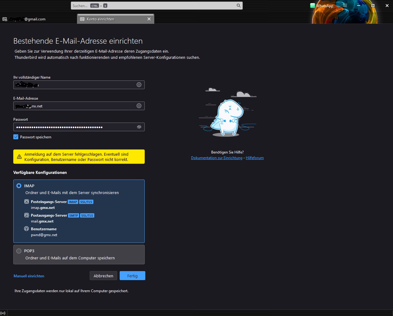

    Zeige mal einen (anonymisierten) Screenshot von den Konto-Einstellungen eines der GMX-Konten. Vielleicht läßt sich da was erkennen...
  • companhero
    20
    22. Dez. 2023
    • 25. Dezember 2023 um 09:19
    Hier...

    In deinem Screenshot ist zu sehen, das die automatische Erkennung als Benutzername 'name@gmx.net' eingetragen hat. Geh mal in die manuellen Einstellungen und ändere das auf 'name' oder auch 'name@gmx.de'. Vielleicht hilft das.

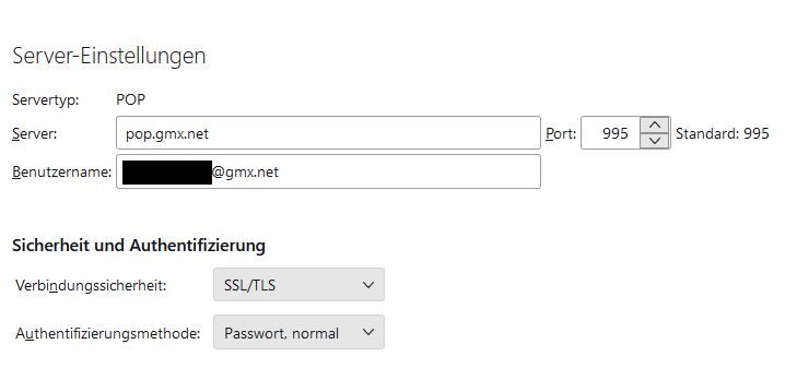

    ich bin auch bei GMX mit einer XXX@gmx.net E-Mail-Adresse registriert.
    Bei mir funktioniert alles problemlos und bin noch nicht von der geschilderten Anmeldeproblematik betroffen.
    Ich nutze pop3.

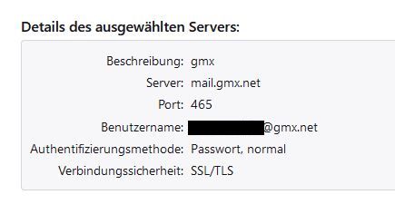

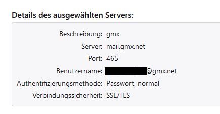

    Ich habe mal meine Konteneinstellungen zur Info beigefügt

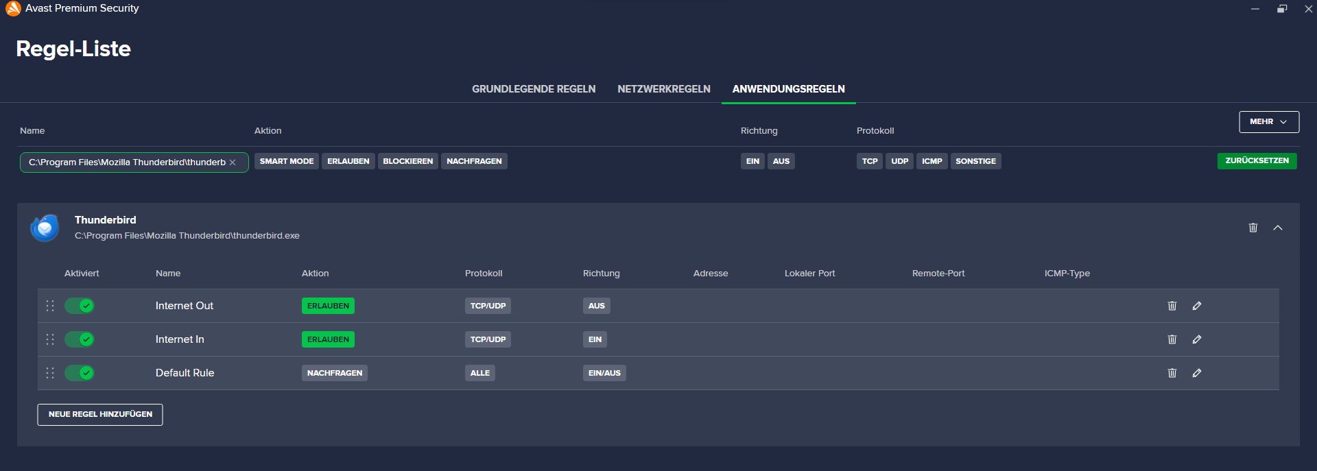

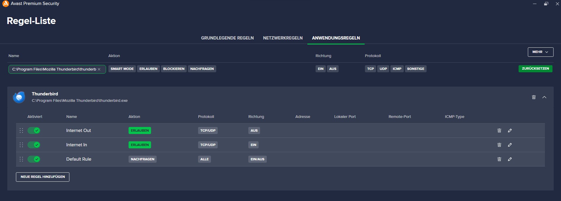

    Ich hab Avast Premium Security wieder installiert. Thunderbird konnte seine volle Funktion nur entfalten, wenn ich den Avast-Schutz komplett deaktiviere. Dann aber hab ich in den Einstellungen der Firewall von Avast geschaut und festgestellt, dass man dort ein paar Einstellungen mit Thunderbird vornehmen kann. Ich hab Thunderbird mal machen lassen und bei Avast in Thunderbird auf "Nachfragen" geklickt und dann poppten Fenster auf, die wissen wollten, ob ich den Verkehr über die Ports zulassen möchte, oder nicht. Als Ergebnis hab ich ein Screenshot gemacht, wie es aussehen muss, wenn Avast Premium Security den Datenverkehr genehmigt und aufhört zu blockieren.
