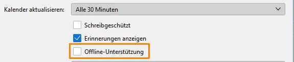

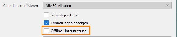

    • 9. November 2024 um 15:50
    Zitat von acvolker
    die ics-Dateien liegen lokal vor
    Dann kontrolliere, die Offline-Unterstützung heraus zu nehmen (Eigenschaften). Der Punkt ist bei allen lokalen nicht sinnvoll.
  • acvolker
    11. Apr. 2017
    • 9. November 2024 um 16:20
    ... war bereits deaktiviert.
