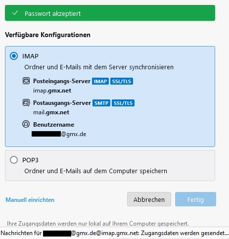

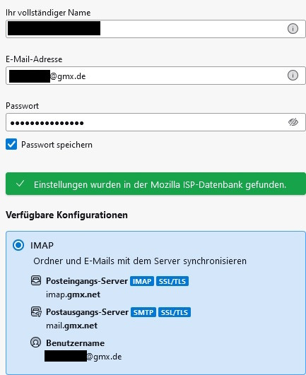

    Das war tatsächlich nicht mehr aktiviert. Da früher schon Mails runtergeladen wurden, bin ich eigentlich von einer bestehenden Aktivierung ausgegangen. Also nochmal neu aktiviert und neuer Anlauf in TB. Dann ergab sich die Situation, wie im Screenshot dargestellt.
    Die unterste Zeile im Bild 2 blieb dauerhaft ohne jegliche Änderung bestehen. Anklickbar war nur der "Abbrechen" Button und "Manuell einrichten". Beim Anklicken von "Manuell einrichten" wurden alle Werte korrekt angezeigt. Nach dem Klick auf "Erneut testen" und "Fertig" kommt die Fehlermeldung "Kontoeinrichtung fehlgeschlagen - Der Posteingangsserver wird bereits verwendet."
    Ich habe ausschließlich die von TB gefundenen und verwendeten Serveradressen und Einstellungen genutzt.
    Ich las schon mehrfach im Forum, dass das bei längerer Nicht-Nutzung zurückgesetzt würde.
    Kann auch mit dem Alter der GMX-Konten zu tun haben, also ob sie angelegt/registriert wurden vor Einführung dieser Funktion oder erst danach.
    Müsste eigentlich heißen, "wird bereits mit den gewählten Zugangsdaten (Benutzername) verwendet "
    Zwei mal das gleiche Konto mag TB nicht.
