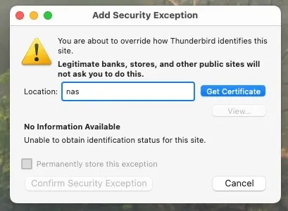

    Wenn ich das Zertifikat manuell laden will (siehe Screenshot), geht das nicht; es kommt immer die Meldung "unable to obtain identification status for this site".

    Die Zertifikatabfrage im TB leitet fehl: Wenn man das (selbstsignierte) Zertifikat installieren möchte, dann geht das nicht ohne weiteres; hier die Lösung, die für mich funktioniert hat:
    • TB suggeriert, man müsse das Zertifikat vom Server mittels "https://..." laden; das ist natürlich Quatsch, denn das ist HTTPS auf Port 443. Ein damit geladenes Zertifikat passt nicht zu IMAP mit TLS.
    • Für IMAP mit TLS braucht man Port 993; also wäre logisch "servername:993" zu nutzen. Das kann man machen, aber da passiert einfach nichts.
    • Ursache: Das geht nicht mehr "out of the box", sondern den Port muss man erst freischalten mit dem manuellen Setzen von "network.security.ports.banned.override" mit Wert "993".
    • Nun kann man im Zertifikat-Manager eine Ausnahme laden mittels "servername:993" (ohne https:// o.ä. Protokoll-Angabe!).
