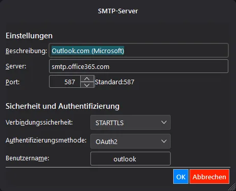

    • October 12, 2024 at 2:04 PM
    Quote from dharkness21
    Hm, funktioniert hier ohne Probleme.
    Hallo Dharkness21,
    ich wollte gerade meinen "Gegen-Screenshot" ohne "OAuth2"-Auswahlmögichkeit hier einfügen - aber:
    Im Gegensatz zu gestern Abend habe ich heute tatsächlich die "OAuth2"-Auswahl angezeigt bekommen! (gestern definitiv nicht!)
    Versand mit dem neuen SMTP mit gleichen Eintragungen geht aber leider weiterhin nicht.
    Grüße Schlossi

    • October 12, 2024 at 4:15 PM
    Quote from Schlossi
    Die Option OAuth2 kommt erst nach Ändern und Speichern der Serveradresse, dazu musste das Fenster einmal geschlossen werden.

    • October 12, 2024 at 6:10 PM
    Quote from Schlossi
    Hast Du denn den neuen SMTP dem Konto zugeordnet*?
    Oberste ebene der Konten-Einstellungen, da wo man auch die Standardidentität bearbeiten könnte, dort dann unten bei Postausgangs-Server (SMTP) den neuen SMTP zuordnen.
