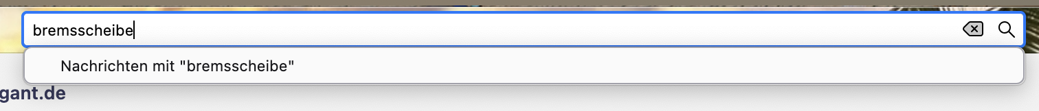

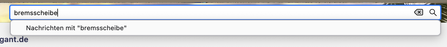

    Hallo Forum,
    ich kann seitdem letzten zwei Updates keine Emails mehr suchen über den oben rechten Bereich. Sobald man einen Namen oder den Inhalt der Email gesucht hat, wurde diese dargestellt oder man konnte drauf klicken und hat eine Übersicht aller Emails mit dem gesuchten Stichpunkt erhalten, nun leider nicht mehr. Mir wird wie im Anhang nichts angezeigt, aufs Suchwort kann ich nicht klicken. Hatte die Hoffnung mit einem weiteren Update wirds wieder funktionieren, anscheinend nicht.
    Meine aktuelle Version: 128.4.4esr (64-Bit) -
    fürs Macbook Pro, hier die aktuellste Software installiert MacOS 15.1.1.
    Die Konten laufen über IMAP. Der Anbieter ist one.com
    keine Antivirenprogramme, nur über Firewall von Apple.
    Ich habe bereits probiert des Programm zu deinstallieren , neu zu installieren - kein Erfolg. Nun weiß ich nicht mehr weiter. Vielleicht könnt ihr mir helfen?

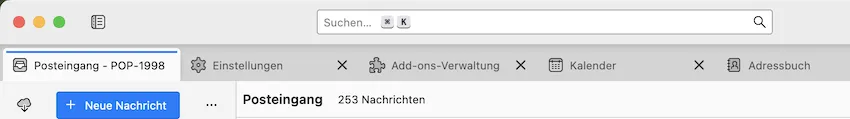

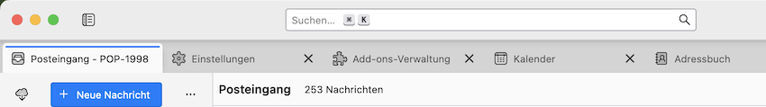

    Was mich an deiner Suchzeile etwas irritiert ist ihre Umgebung bzw. der Hintergrund. Im Vergleich dazu auf meinem Bildschirm der obere Bereich des Hauptfensters mit der Suchzeile in der macOS Version von TB mit dem System-Thema
    Starte TB im Fehlerbehebungsmodus und teste erneut die globale Suche.

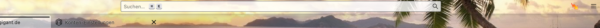

    Ok, das Problem hat sich nun wohl erledigt. Vielleicht hat der erste Schritt im Hintergrund gearbeitet. Nun kann ich wieder Kundennamen suchen und mir werden die passenden Emails dargestellt.
    Um die Frage hier dennoch zu beantwortet: anbei ein Sceenshot von meiner Suchleiste.
