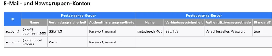

    Kannst du als nächstes bitte in TB zum Menü > Informationen zur Fehlerbehebung > E-Mail- und Newsgruppen-Konten gehen und eine Kopie der Posteingangs- und Postausgangs-Server ersstellen?
