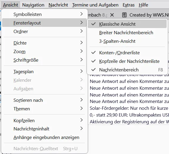

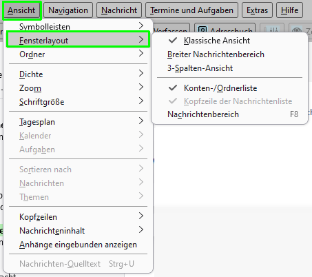

    über Menü -> Ansicht gibt es etwas einzustellen, Zeige einmal anonymisiert die Umgebung bei Dir.

    Hast du vielleicht den "Nachrichtenbereich" (F8) ausgeblendet?

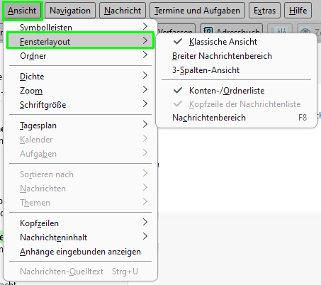

    • 11. Dezember 2024 um 14:59
    Hallo Bastler,
    sieht bei mir nicht anderes aus wie in Deinem Screenshot:

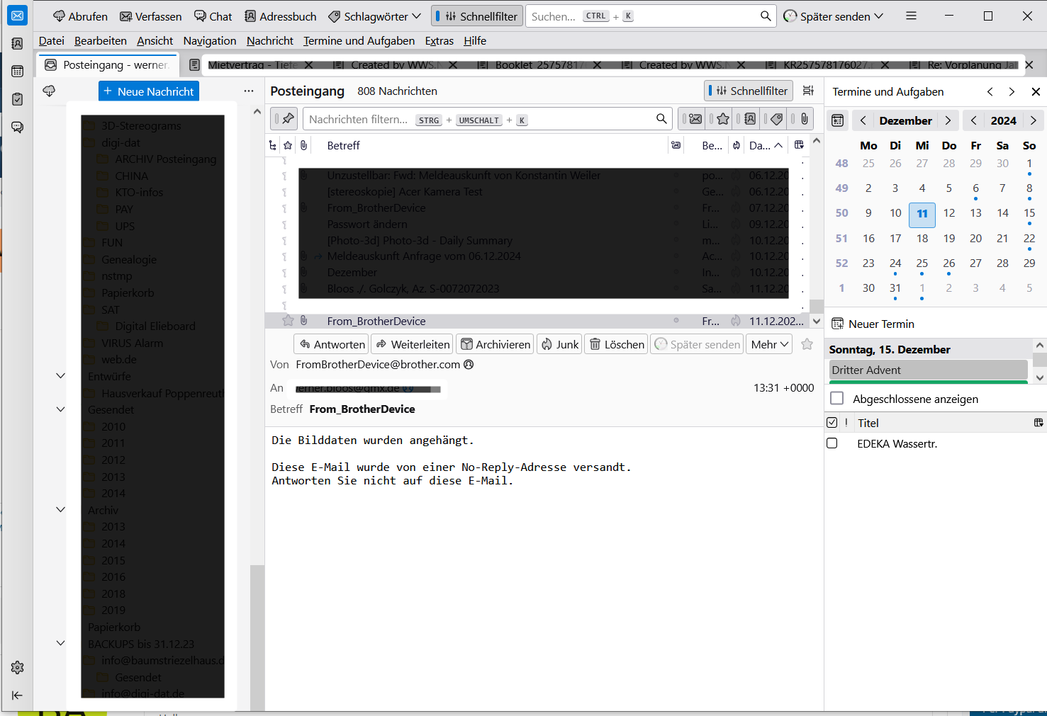

    hier mal ein screenshot des TB Fensters wenn es verkleinert ist (Teile geschwärzt) - und ja, das ist das ganze Fenster:
    als Beispiel eine e-mail von meinem brother Scanner mit dem ich Dokumte als PDF einscanne - der Anhang wurde immer im unteren Bereich angezeigt, der ist aber nicht mehr vorhanden (ok man kann die Anhänge auch per Menü öffnen oder speichern)

    • 11. Dezember 2024 um 16:11
    Vielleicht ist das einem zu kleinen Fenster geschuldet. Wie ist das bei größerem / bzw. maximiert?
    Oder blende mal den Tagesplan bei der Verkleinerung aus.
    Sehe gerade bei einem Testprofil, das sollte keine Rolle spielen.

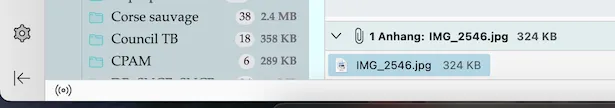

    Entweder hast du beim Erstellen des Screenshots am unteren Fensterrand etwas abgeschnitten oder - was wahrscheinlicher ist - du hast die Status-Leiste ausgeblendet. Dummerweise werden die Anhänge aber nicht in der Statusleiste angezeigt, sondern direkt darüber im linken unteren Nachrichtenbereich !
