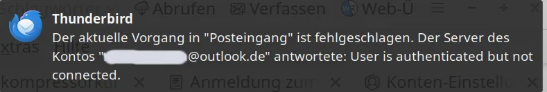

    Hallo
    habe mir neu eine Outlook E-Mail Adresse eingerichtet.
    Leider stimmt irgend etwas nicht. Wo kann der Fehler liegen?
    Bei den anderen Anbietern (web.de usw.) funktioniert alles gut.
    Thunderbird 115.16.0esr (64-Bit)
    Xubuntu 22.04.5 LTS
    Postfachanbieter Outlook
    MfG Naturi

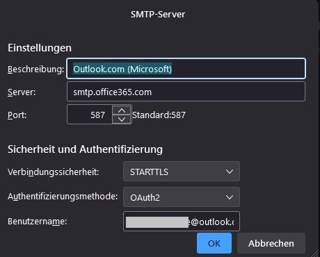

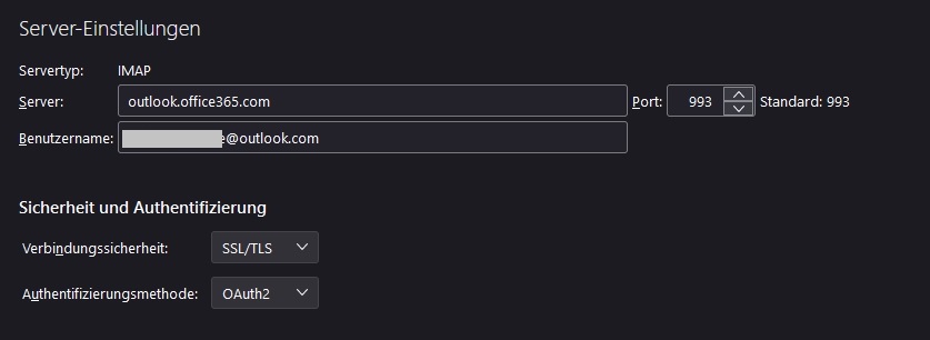

  • graba 14. Dezember 2024 um 13:07
    • 14. Dezember 2024 um 13:33
    Bitte die Servereinstellungen überprüfen. Hier meine Konfiguration für IMAP und SMTP:
    Danke, die IMAP Einstellungen sind die gleichen. Daran kann es nicht liegen.

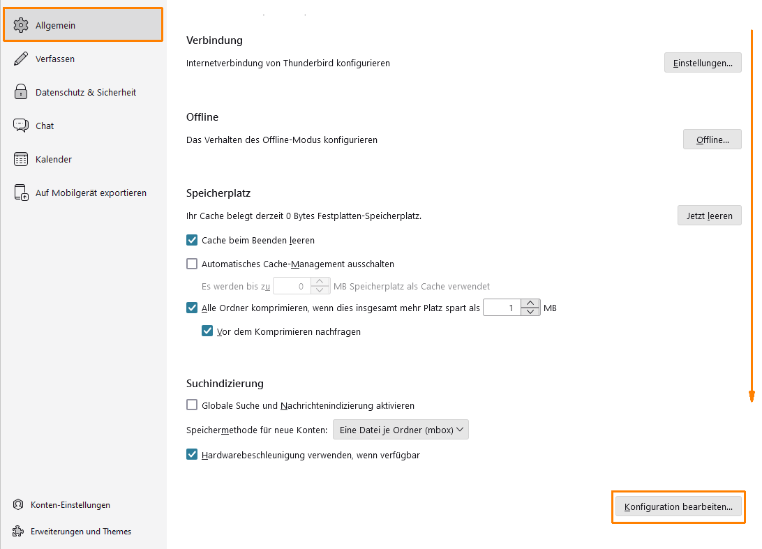

    Einstellungen >> Allgemein >> (gaaaanz unten) Konfiguration bearbeiten >> nach "network.dns.disableIPv6" suchen >> durch doppeltes anklicken den Wert auf true ändern

    "Einstellungen >> Allgemein >> .... Diesen Weg kann ich bei mir nicht finden. Wo ist das gemeint?
    • 19. Dezember 2024 um 12:39
    Menü -> Extras -> Einstellungen oder auch über "Hamburger" Button oben rechts
    (Bild vergrößern)
