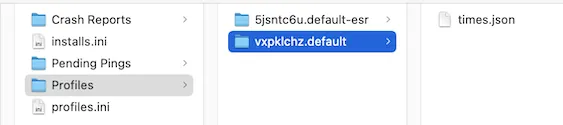

    • 19. Dezember 2024 um 16:52
    welche beiden genau? Standardmäßig hat man nur ein Profil.
    Thunderbird 128 erstellt standardmäßig nach wie vor zwei Profile, das eigentliche 1234abd.default-esr und das "Stummel-Profil" 1234efgh.default:
