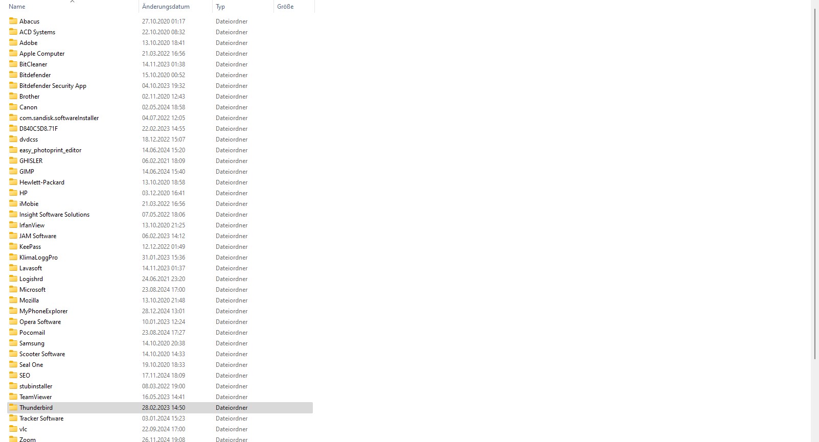

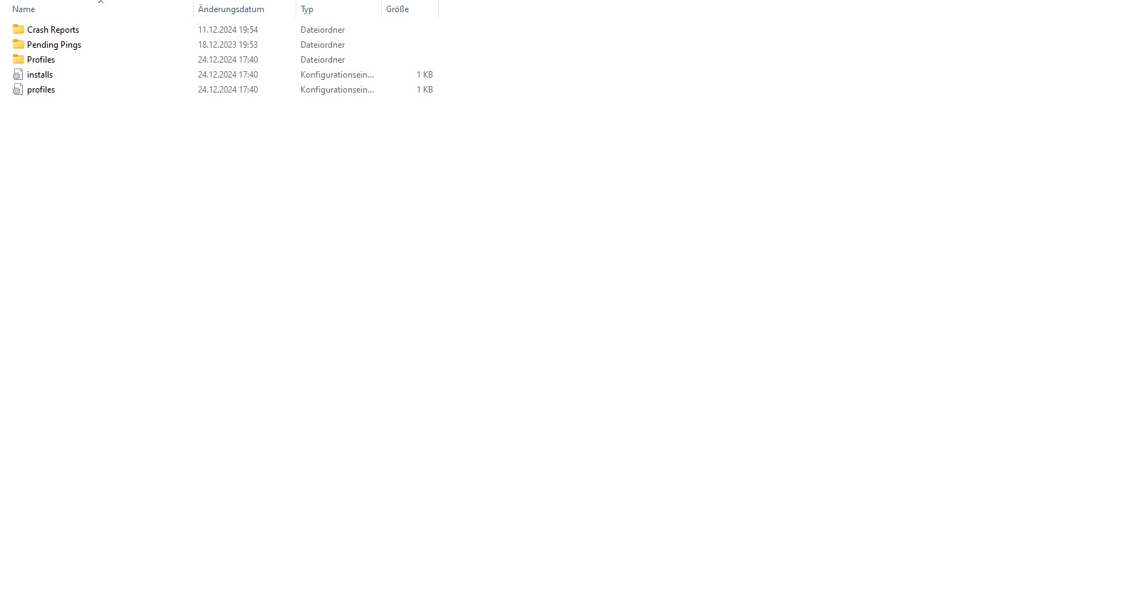

    Wo finde ich das Profil von Betterbird? Als ich meine Anfrage wegen einer unvollständigen Datenübertragung von Thunderbird nach Betterbird startete, erhielt ich eine Antwort auf meine Frage nach dem Profil von Betterbird in der es hiess, danach mit %AppData% zu suchen. Das machte ich und kam so zu einem Verzeichnis, wo ich nur einen Ordner mit Namen Thunderbird fand und dort befinden sich zwei Profil-Dateien deren Datum mit dem meiner Installation von Betterbird übereinstimmen. Siehe Bild im Anhang. Einen Ordner mit dem Namen "Betterbird" habe ich so nirgendwo gefunden.
    Mein Problem ist, wie Eingangs beschrieben, dass ich, nach der Installation von Betterbird zwar alle Konten mit den richtigen Einstellungen vorfand (ich musste lediglich für jedes Konto das Passwort neu eingeben), aber nicht die ganze Ordnerstruktur und (deshalb?) natürlich nur einen Teil der eingegangenen und versendeten Mails. Unvollständig ist namentlich die Struktur der lokalen Ordner, in denen ich aufbewahre, was ich an Mails behalten will.
    Meine Frage lautet, muss ich jetzt alle Ordner händisch neu einrichten und die fehlenden Daten dorthin kopieren oder gibt es einen bequemeren, respektive richtigen Weg, um in Betterbird zu einem Abbild von meinem Thunderbird zu kommen?
    Vielen Dank im Voraus, ghgpl
    Mein Profil: Thunderbird 128.5.2, 64 Bit / Windows 11 Home / IMAP / Romulus.Metanet / Bitdefender total security

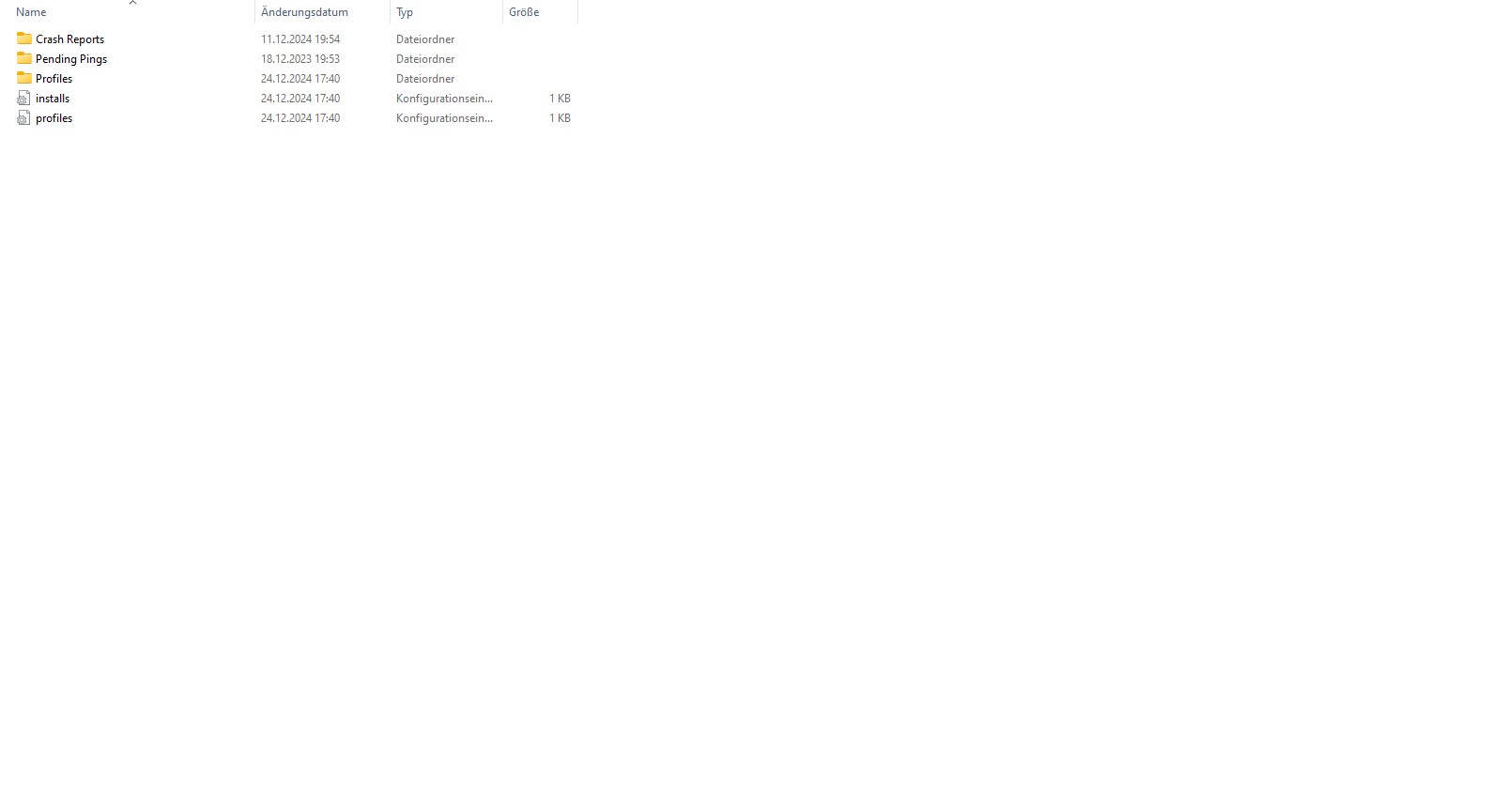

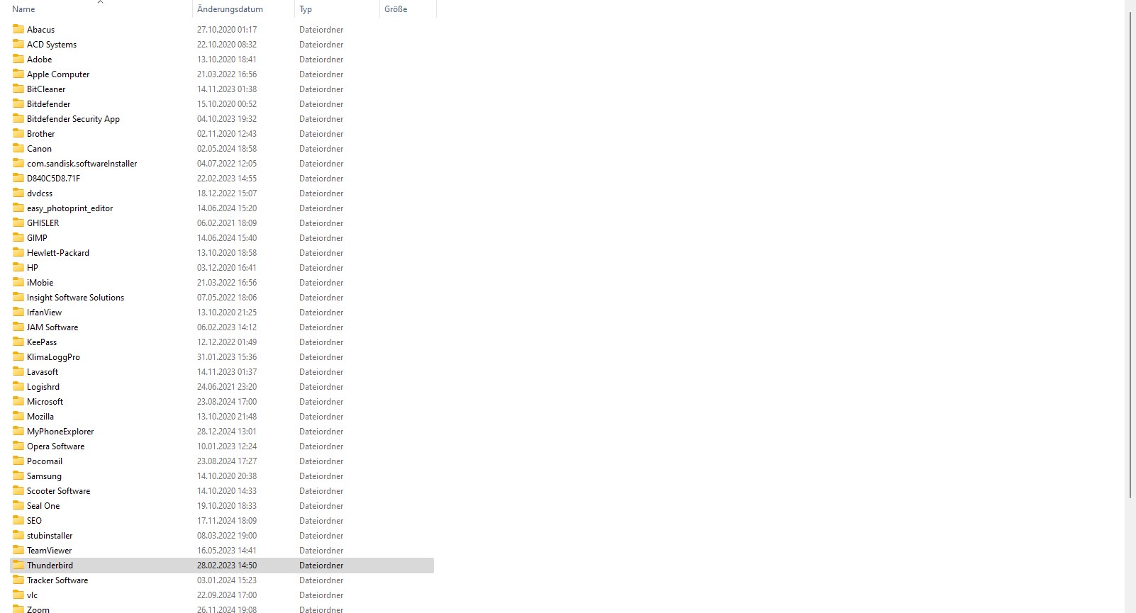

    • 28. Dezember 2024 um 15:36
    Vielleicht aus dem lebenden BB auch so:
    der Weg zum aktiven Profilordner wie da im 1. Bild bei Deinem BB [tmdekeyboard]Ordner öffnen[/tmdekeyboard] klicken und dann BB beenden!
    Eigentlich sollte Betterbird den Profilordner von TB übernehmen können. Zuvor dort die Datei compatibility.ini löschen.
    Es müssten eigentlich genügend Betterbird Benutzer hier die Struktur von Betterbird nennen können.

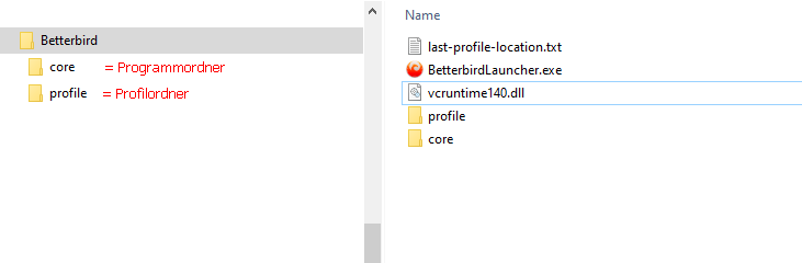

    Ich habe BB nur als Portable zum Testen eingerichtet und da erwartet der Launcher folgende Struktur.
    Ich habe in den Ordner profile damals einfach den Inhalt eines TB 115.x Profilordners kopiert und die compatibility.ini gelöscht.
    Ob der BB als installierte Ausführung auf Ex einen kryptischen TB Profilordner annimmt, kann ich nicht sagen.
