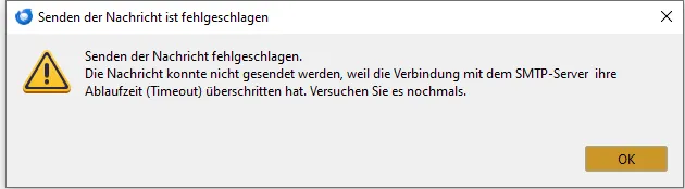

    Guten morgen,
    Problem: Die letzte email die mein Thinderbird abgerufen hat stammt vom 23.12.2024. Gestern wollte ich eine email versenden, da bekam ich dann diese Fehlermeldung.
    Ich verwende Thunderbird 128.5.2esr 64-Bit
    Windows 10 pro
    POP -Abruf
    Anbieter GMX
    Virenschutz AVAST
    Betriebssystem-Firewall
    Router: Fritzbox 7490
    Ich habe gestern schon mal in die Einstellungen geschaut. da war alles o.k. Ich habe auch nichts verändert.
    Der Abruf bei GMX über mein Smartphone funktioniert nach wie vor. Deshalb habe ich auch nicht gleich bemerkt das etwas nicht stimmt.
    Es könnte sein das ich zu dem Zeitpunkt, als der letzte email-Abruf statt fand der funktioniert hat, Adblock-Plus in meinen Google-chrome-Browser integriert habe.
    Da das Problem aber auch bei geschlossenem Browser vorliegt sollte es daran nicht liegen.
    Auch bei Nord-VPN habe ich GMX nicht in der Liste der nicht vertrauenswürdigen Seiten gefunden.
    Ein Seitendetail. Meine Uhrzeitaktualisierung hat ebenfalls seit ein paar Tagen Ratten. Bzw, die Uhr geht falsch. Im Moment ist es fast genau eine Stunde, aber wenn ich mich recht erinnere war es gestern eine andere Minutenanzahl. Gestern ahbe ich dann manuell synchronisiert. Das hat funktioniert.
    Aber heute morgen, als ich irgendwann nach dem Rechnerstart auf die Uhr geschaut habe war sie wieder falsch.
    Die automatische Synchronisation ist nach wie vor eingeschalten.

    • 30. Dezember 2024 um 14:43
    Mit der GMX-App?
    Oder mit einem Mail-Client wie K9-Mail o.ä.?
    U.U. kann auch die Einstellung direkt im Konto bei GMX zurückgesetzt sein, den Abruf per POP oder IMAP zuzulassen.
    Daher:
    Nur im Thunderbird oder auch (per Browser) direkt auf dem GMX-Server im Konto?

    • 30. Dezember 2024 um 16:00
    Mit der GMX-App?
    Ah, sorry, habe ich beim ersten Antworten übersehen.
    mit dem normalen email-client der bei Android dabei ist.
  • Harogart
    30. Dez. 2024
    • 30. Dezember 2024 um 16:07
    Die Deinstallation von Nord-VPN hat das Problem gelöst.
    Würde mich jetzt aber schon interessieren warum das jetzt nicht mehr zusammen spielt.
    Ich habe das VPN ja auch zuvor schon benutzt. Und da nie Probleme mit den emails gehabt.

    • 30. Dezember 2024 um 18:58
    mit erneut instaliertem Nord-VPN kommt diese Meldung und auch eine andere in der geschrieben wird dass die Verbindung zum POP3-Server zurück gesetzt wurde.
    Dann schaue ich mal ob ich an Nord-VPN so drehen kann dass das Ganze doch wieder funktioniert
    Danke Euch jedenfalls für die Hilfe
    *** edit ***
    Ich habe jetzt im Task-Manager der Reihe nach alle Nord-VPN-Dienste beendet die ich finden konnte, nachdem alle Optionen im Programm, die sich deaktivieren ließen nichts gebracht haben.
    Erst als ich im Task-Manager den Thread-Protection-Service beendet habe konnte ich mails senden und abrufen.
