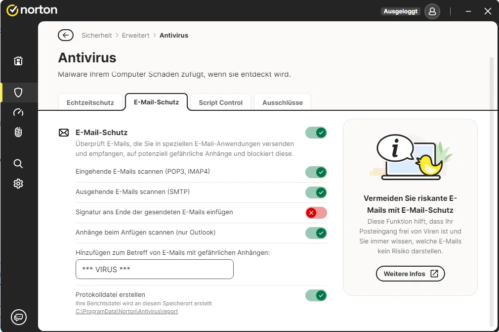

  • pbauer
    2. Jan. 2025
    • 3. Januar 2025 um 12:46
    Mahlzeit,
    Asche auf mein Haupt! Schuld ist der NORTON!
    dErzOnk TB App funtioniert am Android problemlos, danke für den Tipp. Keine Vollzitate mehr....
    Drachen hat mich darauf aufmerksam gemacht. Ich habe in den Einstellungen nach gesehen, unten ein Screen der Einstellung die mir die Probleme verursacht.
    Ich weiß das die Fehlerbeschreibung nicht all zu hilfreich ist, ich hätte gerne eine Fehlermeldung zur Verfügung gestellt, wenn eine gekommen wäre. Mit dem ITler klär ich das ob ich den Norton wirlich brauche.
    Sieht soweit gut aus, vielen Dank für die Unterstützung!
    Schöne grüße aus Österreich
  • dErzOnk
    800
    1.676
    12. Jan. 2022
    • 3. Januar 2025 um 12:54
    Wenn du sagst das der Fehler dort liegt bedeutet dass du dieses Mailmodul in Norton deaktivieren kannst und es dann geht?
