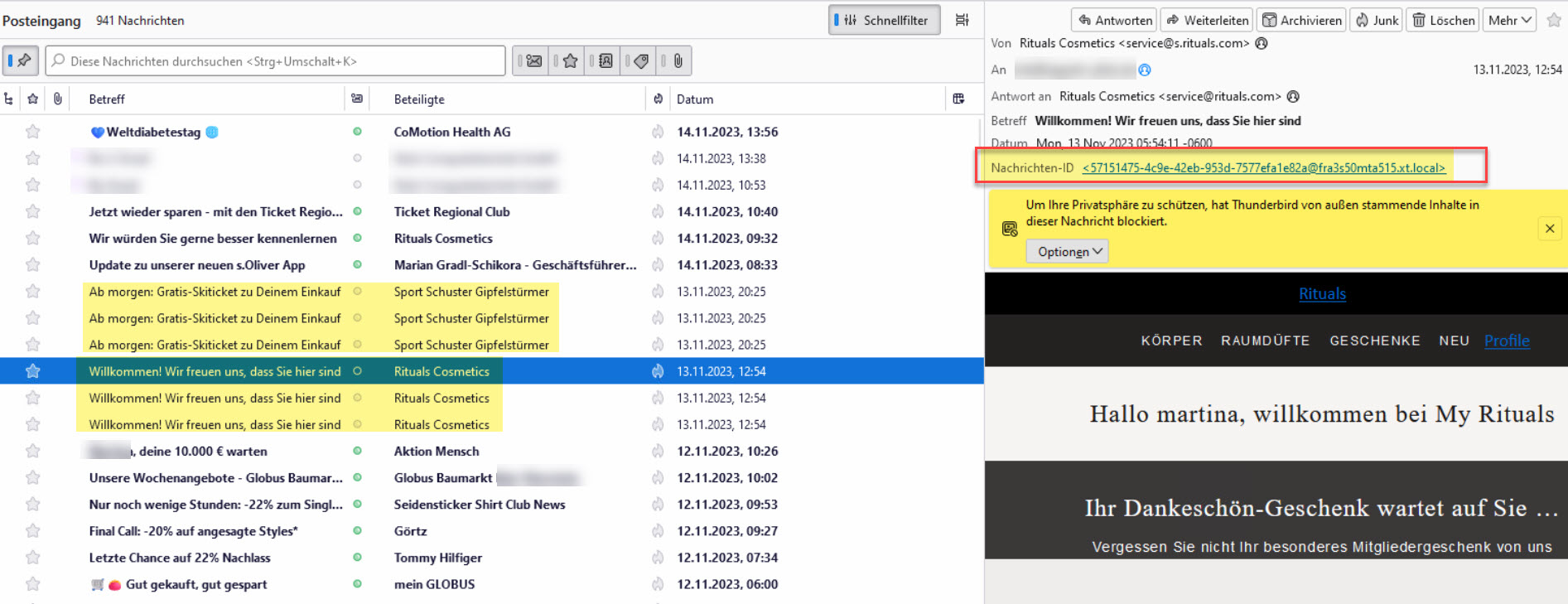

    Thunderbird zeigt mir leider Nachrichten doppelt an. Ich habe das jetzt einfach von einem anderen Thread kopiert:
    In der Suchfunktion bin ich nicht weitergekommen. Hat jemand eine Lösung dafür?
    Es sind exakte Duplikate mit gleichem Datum, Uhrzeit und Inhalt.

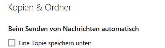

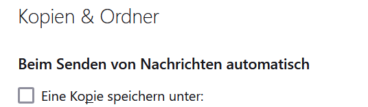

    Ahh, Lösung scheint gefunden, ich musste hier das Häkchen wegmachen:
    Nun hab ich eine Mail beim Senden drin

    Google und soweit ich weiß auch Outlook tun gesendete Mails schon von sich aus in den Gesendet Ordner. Wenn TB das auch nochmal tut, sind die Mails doppelt da
    Genau das ist der Fehler.Danke dir und allen!
