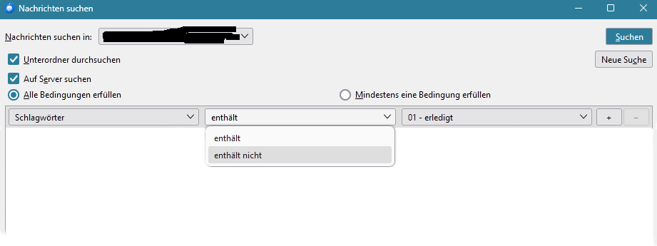

    Mittels 'Nachrichten suchen' (Strg/Umschalt/F). Dort suchen nach 'Schlagwörter ist leer'.
  • emaildaniela
    21. Aug. 2005
    • 7. Januar 2025 um 15:21
    hier kann ich nur jedes Schlagwort einzeln auswählen, Schlagwort ist leer gibt es nicht

    Dann bist du nicht im Dialog 'Nachrichten suchen'. So muß es aussehen:

    den Punkt gibt es bei mir nicht

    • 7. Januar 2025 um 16:03
    Nimm mal den Haken bei 'Auf Server suchen' weg.
  • emaildaniela
    21. Aug. 2005
    • 7. Januar 2025 um 16:05
    jetzt klappt es, vielen Dank :)

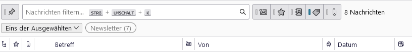

    dieses Schlagwort-Symbol (rot markiert) soll ich mit der rechten Maus anklicken?
    Da passiert bei mir nichts.
    Und wenn ich das Symbol anklicke und dann dort die angezeigten Schlagwörter mit der rechten Maus ausblende werden mir gar keine Nachrichten angezeigt.
    Was genau meinst du? Kannst du da ein Screenshot als Beispiel zeigen.

    • 27. Februar 2025 um 10:22
    Ach herrjeh...
    Ja, ich meinte eigentlich genau das. Aber leider funktioniert es beim Thunderbird nicht.
    Ich arbeite mit Betterbird, und offensichtlich ist das mal wieder ein Betterbird-Feature, welches es bei Thunderbird nicht gibt. :(
    Es tut mir sehr leid, ich wollte keine Verwirrung stiften!! :( (Ist mir leider hier schon mal passiert, weil ich einen Tipp gegeben habe, der aber im Thunderbird nicht funktioniert, sondern nur im Betterbird...)
    (Das ist in diesem Fall schade, ich finde das nämlich im BB echt praktisch.)
