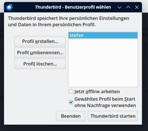

    3. Dann wird der Thunderbird in der Konsole mit thunderbird -p gestartet, das öffnet den Profilmanager und du kannst dein vorher kopiertes Profil auswählen und dieses dann auch starten (falls es im richtigen Ordner ist, sonst wird es nicht vom Profilmanager gesehen). Falls das klappt würde ich noch einmal den Profilmanager starten und das nun überflüssige Profil löschen und evtl. das p5ecvxrl.default-release-1 umbenennen, damit man es einfacher erkennt in der Zukunft. Das war es dann hoffentlich schon.
    Falls der Profilmanager nicht startet, bzw. der thunderbird -p Befehl nicht gefunden wird, musst du in der Konsole den kompletten Installationspfad vom Thunderbird angeben. Ich nutze hier den tar.gz und habe den Thunderbird in Lindata installiert, damit sieht der Befehl so aus:
    /lindata/thunderbird/thunderbird -p
    Der Profilmanager sieht so aus:
    Bei mir sieht man halt nur ein Profil, dass ich auch noch für mich eindeutig benannt habe (lässt sich auch im Profilmanager erledigen), wichtig ist natürlich der Haken, dass das gewählte Profil beim Start verwendet wird.

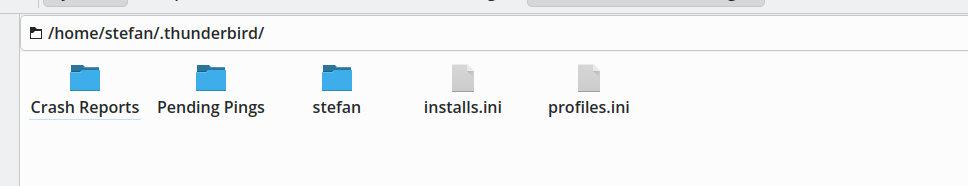

    Die profiles.ini gibt es schon, nur liegt sie (bei Standardinstallation) im Home-Verzeichnis, Unterordner .thunderbird. Dort liegen dann auch die Profile.
  • tabascosw
    • 2. Februar 2025 um 21:40
    Sieht hier so aus, der Ordner stefan im .thunderbird Ordner beinhaltet dann das Profil.
