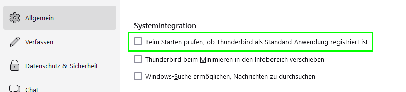

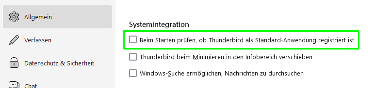

    Die Standardhilfe sagt immer nur man soll in der Systemintegration die Häkchen entfernen. Aber bei mir sind bei Häkchen bei 'E-Mail' und 'Feeds' gesetzt und lassen sich nicht entfernen.

    Danach habe ich Thunderbird wieder neu installiert und dann konnte ich auch in der Systemintegration das Häkchen bei 'Email' wegnehmen.
    Trotzdem macht der Versand einer Datei per rechte Maustaste wieder eine Thunderbird-Mail auf.

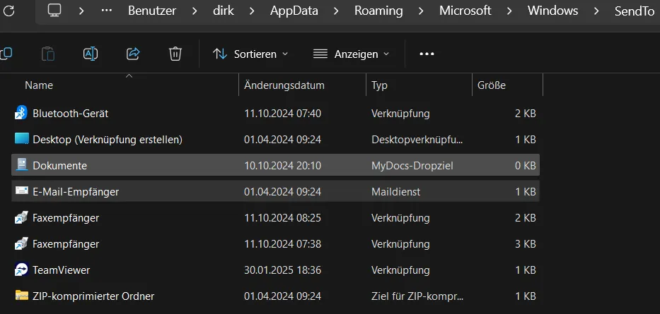

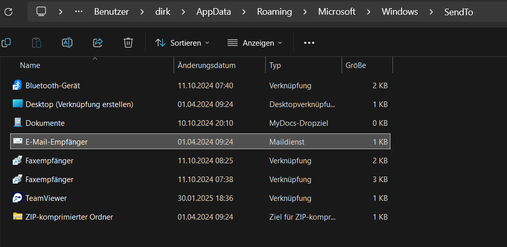

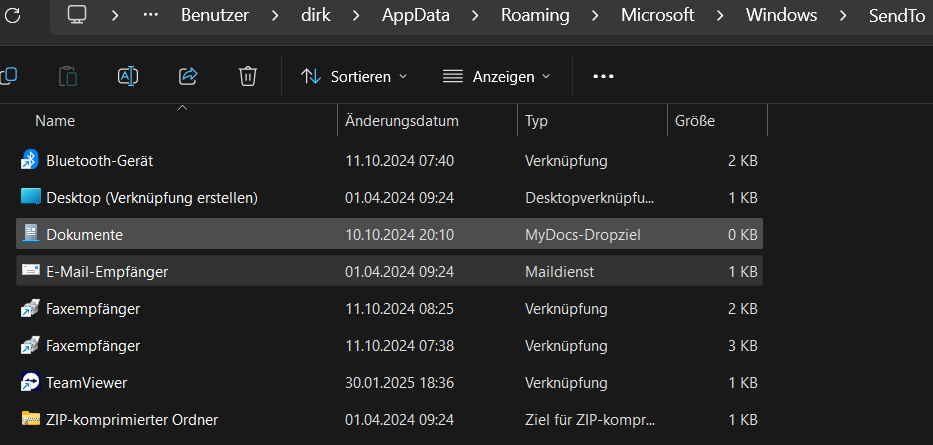

    Moin, was ist unter C:\Users\Admin\AppData\Roaming\Microsoft\Windows\SendTo\Mail Recipient.MAPIMail eingetragen?
    Und Unterscheidet sich dies wenn TB deinstalliert ist?
    Mit welchen Rechten/User wurden Outlook und TB installiert?

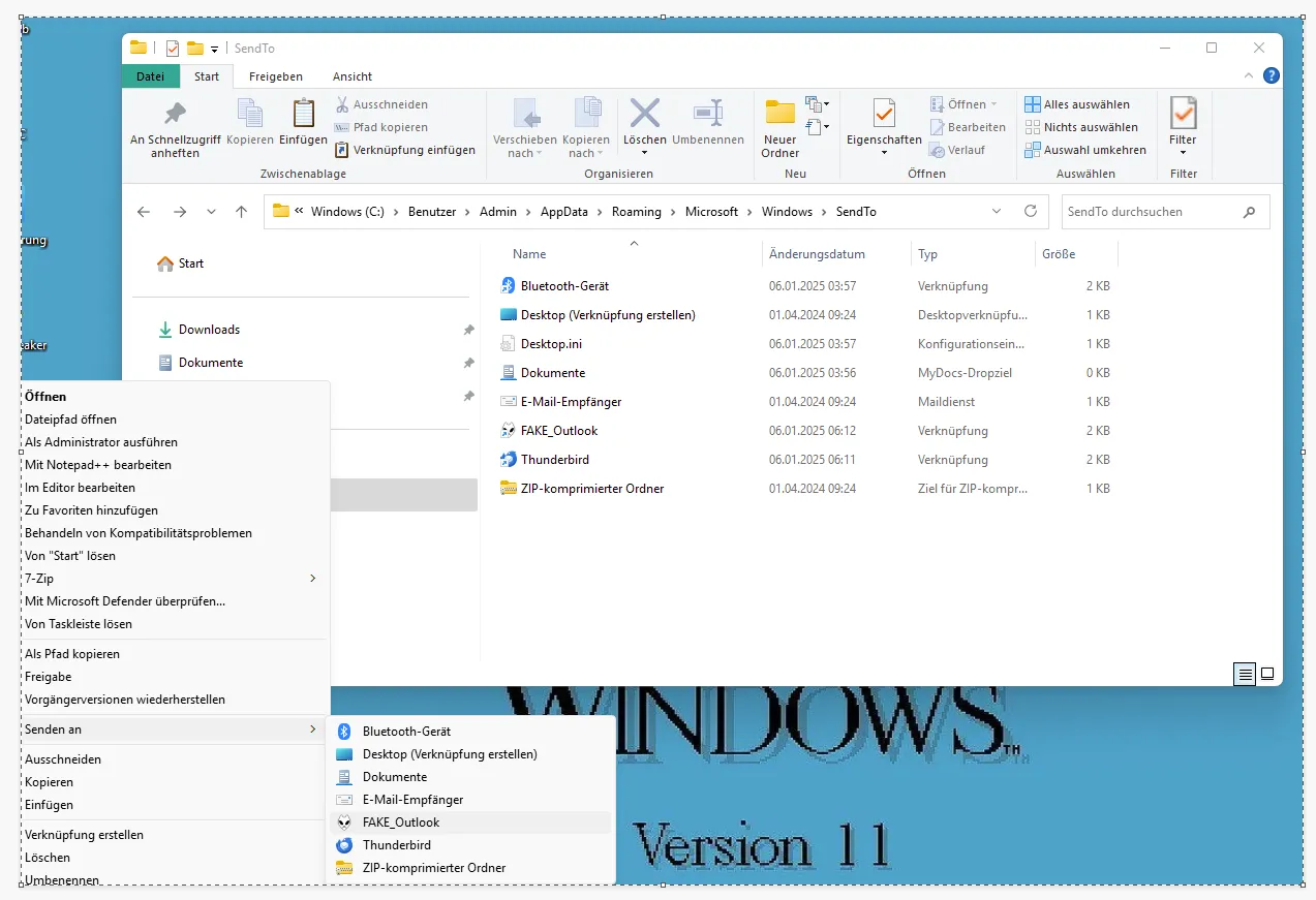

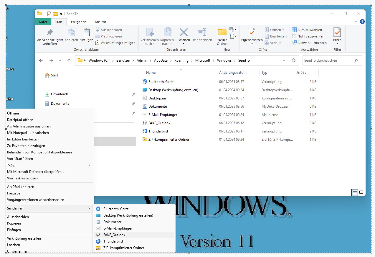

    Hilft bzw. funktioniert das WorkAround für den Ordner C:\Users\Admin\AppData\Roaming\Microsoft\Windows\SendTo je eine Verknüpfung von Thunderbird und eine von Outlook zu legen und damit in Zukunft Rechtsklick je nach dem zu senden? Aber nicht mehr mit E-mail-Empfänger? Sorry, ich habe kein Outlook zur Hand daher eine FAKE_Outlook Verknüpfung...

  • Dirk Haldenwang
    6. Feb. 2025
    • 7. Februar 2025 um 14:34
    Hallo dErzOnk,
    hier meine Antworten:
    1. Moin, was ist unter C:\Users\Admin\AppData\Roaming\Microsoft\Windows\SendTo\Mail Recipient.MAPIMail eingetragen?
    ohne Thunderbird:
    mit Thunderbird:
    - Wie Du sehen kannst, gar nicht...
    2. Mit welchen Rechten/User wurden Outlook und TB installiert?
    - mit Administratorrechten!
    3. C:\Users\Admin\AppData\Roaming\Microsoft\Windows\SendTo je eine Verknüpfung von Thunderbird und eine von Outlook zu legen und damit in Zukunft Rechtsklick je nach dem zu senden? Aber nicht mehr mit E-mail-Empfänger? Sorry, ich habe kein Outlook zur Hand daher eine FAKE_Outlook Verknüpfung...
    - Das würde wohl funktionieren, aber ich muss aus meiner ERP-Software heraus Mails senden können und das geht nur mit der Standard-Windows-Funktion 'E-Mail-Empfänger'

    Und dann ist dieser Wok-Around leider keine Option, es ist aber möglich die Einträge im Send To Ordner zu verändern das es zu einer Lösung kommt und beide Mailprogramme klappen. Da würde ich aber erst rein gucken wenn die Idee von Drache nicht funktioniert.
