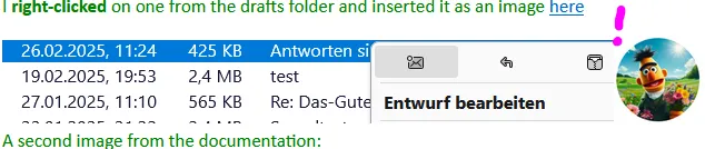

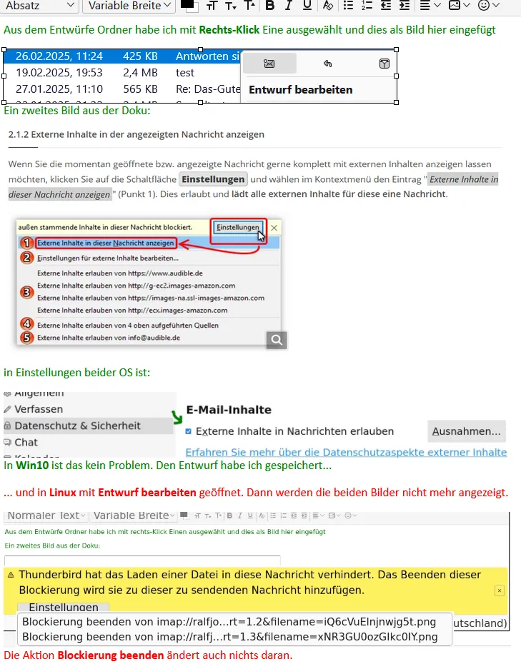

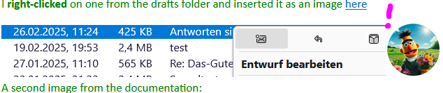

    Das gleiche IMAP Konto ist in TB 128.7.1ESR auf beiden OS:Win10 und Linux (Termux) installiert/eingerichtet. Die Bearbeitung des folgenden Beispiel-Entwurfs in Win10 (grün) ist kein Problem. Alle erforderlichen Aktionen zum nachvollziehen sind in dem Screenhot der Mail beschrieben.
    Das Problem taucht nicht beim Anzeigen in Tab oder Fenster sonder nur beim Bearbeiten und nur in Linux (rot).

    Gibt es niemand, in diesem Forum, der das Problem nachvollziehen kann oder es in Linux nicht hat?
    Inzwischen habe ich auf beiden OS die Version 128.8.0esr geprüft, ohne dass der Fehler behoben wurde.

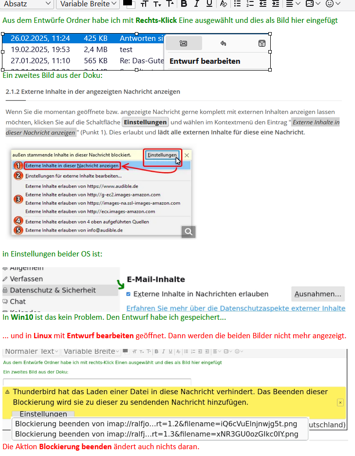

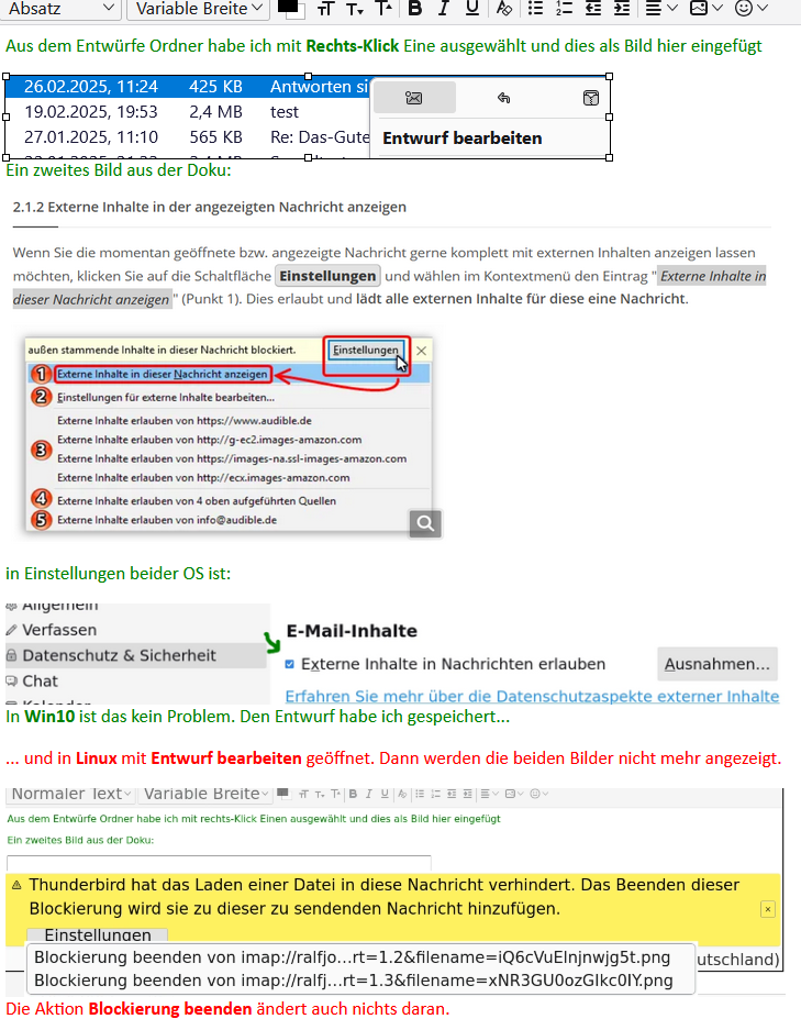

    Danke für den Test. Ich bin mir auch sicher, dass der Bug erst seit 128.7.1 auftritt und bei 128.8.0 immer noch da ist.
    Die Beispiel-Mail habe ich mit win10 in Entwürfen gespeichert und dann auf diversen Handys und Pads mit unterschiedlichen Android-Architekturen (alle mit gleichem IMAP Konto) versucht zu Bearbeiten und den Fehler auf allen Geräten bekommen. Die Anzeige ist immer korrekt und auch die Aktualisierung des Entwürfe Ordners erfolgt zeitnah.
    Zitat von tabascosw
    Nochmal Thunderbird geschlossen, nach einem erneutem Start von Thunderbird wird die Grafik wieder angezeigt. Evtl. einfach eine langsame/gestörte Verbindung zum Emailserver des Providers.
    Die Bearbeitung eines Entwurfs mit Termux-Linux habe ich noch nicht probiert. Bekommst die gelbe Anzeige aus meinem Screenshot nicht, wenn du auf Bearbeiten gehst?
    Ich habe noch eine englische Version der Mail, die ich im Termux-Forum benutze. Das sieht bei mir so aus:
    Alle Grafiken bis auf die erste (ignoriert) werden durch leere Rechtecke repräsentiert und Speichern in Entwürfen geht nicht. Stattdessen wird das in Lokale Ordner gespeichert mit ein Größe von 2,5Kb. Unter Win10 habe ich die beiden Shots oben in den Entwurf eingefügt. Damit wird der Entwurf von 930Kb auf 1,5Mb vergrößert.

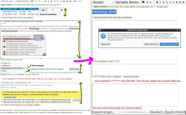

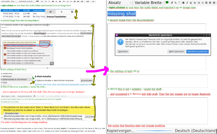

    Ich habe die neuste TB/K9-App jetzt mal installiert, obwohl ich schlechte Erfahrungen damit gemacht habe. Es ist noch schlimmer als ich dachte. Die App ist geeignet Mail-Entwürfe nachhaltig zu zerstören. Wenn ich den Entwurf aus meinem Beispiel bearbeite, werden alle eingebundenen Graphiken und Text-Attribute vollständig ignoriert.
    Wird der dann gespeichert, bleiben von den 1,5Mb noch 1,8Kb übrig und alle älteren Versionen werden vom IMAP Konto gelöscht also auf allen Geräten, die synchronisiert werden. Gelobt sei die Gmail App, wo zumindest die Text-Attribute (Farben) und leere Kästen übrig bleiben. Ist aber auch kein Vergleich zum bisherigen richtigen TB.
    Es ist also keine Lösung sondern ein zusätzlicher gravierender K9-Bug. Termux ist übrigens keine Emulation, da sie auf dem nativem Android basiert. Linux Emulationen werden in Termux mit proot und performance Verlust erstellt z.B. Ubuntu oder andere. Wenn ich TB dort mit `apt install thunderbird` installiere, wird die Version 125.0 installiert, wo der Bug noch nicht auftrat.
    Zwischen deiner Kubuntu Version und meiner in Termux scheint ein Unterschied zu sein, der mit den Rechten externer Inhalte zu tun hat, den die Gmail/K9-App auch nicht lösen konnte. Vielleicht gibt es aber eine versteckte Einstellung, die ich nur nicht gefunden hab.
    Evtl ist auch eine Konto-Einstellung verantwortlich? Ich habe den ersten (grep -c filename=\"iQ) in dem Windows Profil unter:
    <profil>/ImapMail/imap.gmail.com/[Gmail].sbd/Entwürfe 12 mal gefunden und in Linux garnicht. suche ich nur nach "filename" finde ich in Windows 915 und in Linux 45.

    Das kann ich so nicht bestätigen. Wenn ich die Mail aus #1 unter Entwürfe öffne sind nicht nur Bilder ganz (ohne Rechteck wie bei Gmail) weg sondern auch grün/rot/fett-Attribute und verdeckte Links des verbliebenen Textes. Es wird auch nicht nach Bearbeiten gefragt. Verlasse ich das dann (ohne speichern) befinde ich mich plötzlich im Posteingang und nicht mehr in Entwürfe (Shot unten).
    Wenn ich in Alle Nachrichten wechsel, wird die Mail (nach Bestätigung) korrekt angezeigt wie auch in Termux.
    Zu meinen Profil-Daten checks in #13 und versteckten Einstellungen hast du nichts gesagt. Hast du damit Erfahrung?
    Ergänzung des Shots aus #1 um einen versteckten Link und Bild am oberen Rand

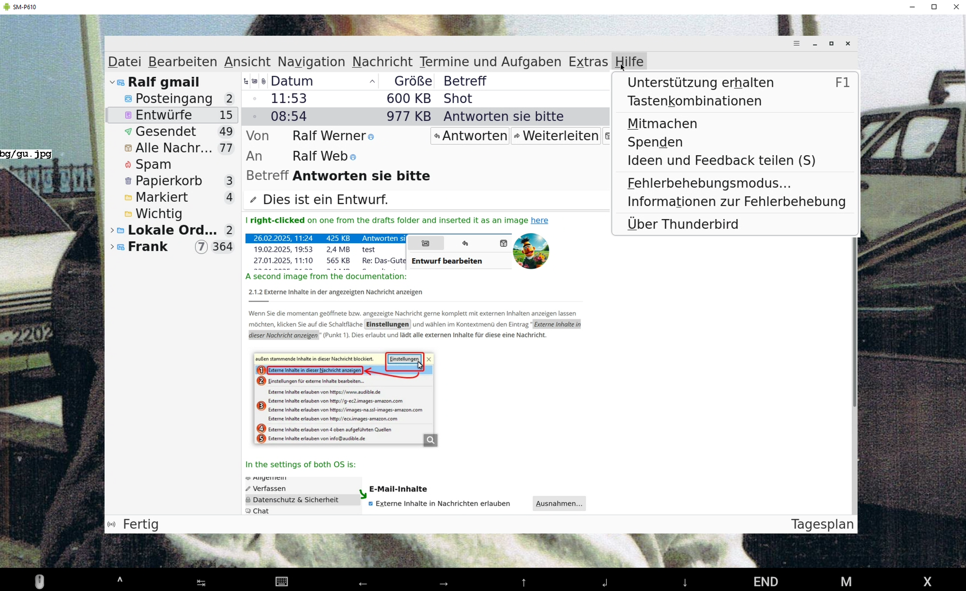

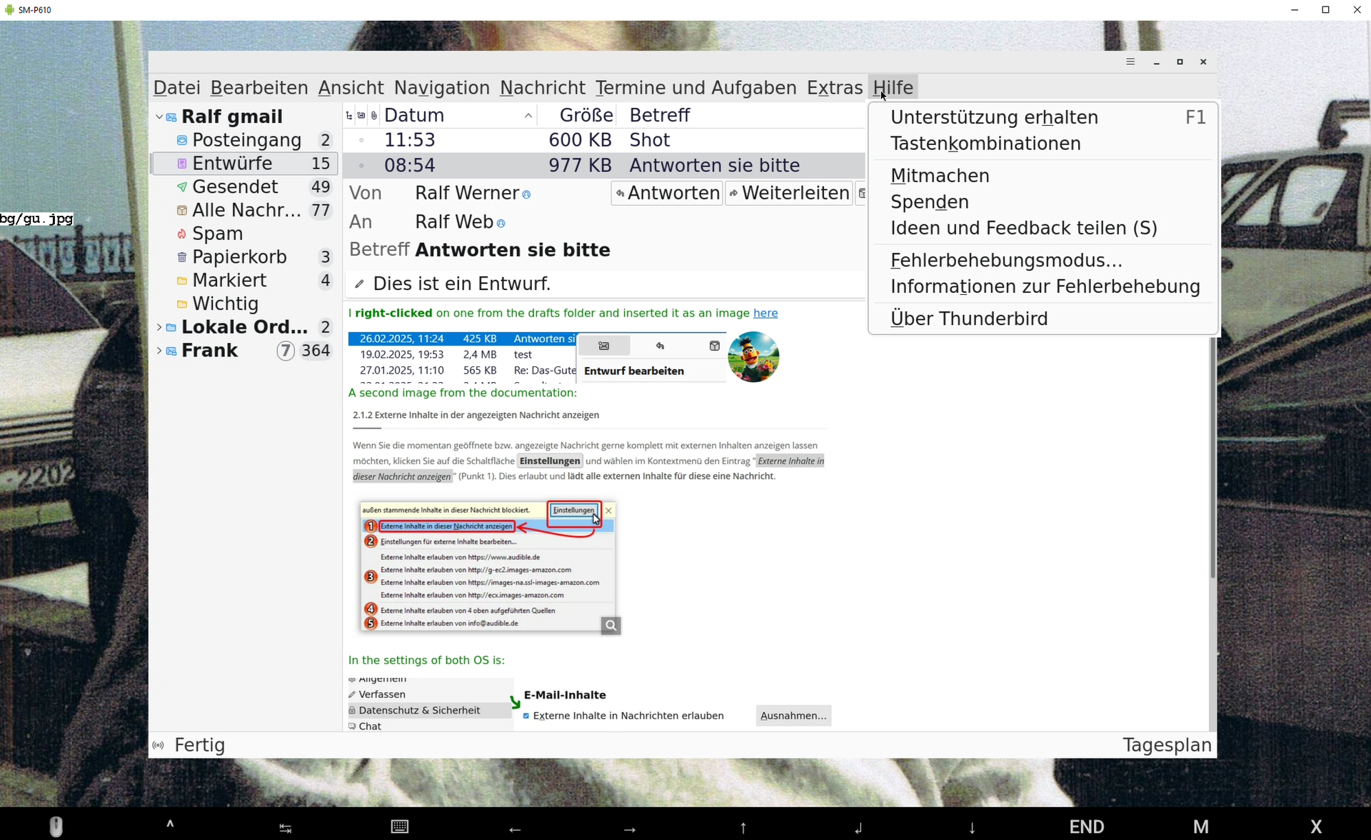

    Ich füge hier einen Shot von TB-Termux ohne WM ein, wo ich versuche die Version (Hilfe) anzuzeigen:
    Dabei ist Über Thunderbird nicht erreichbar. Wenn das Verfassen-Fenster hinter dem TB-Fenster versteckt ist, komme ich nicht dahin. Sollte es Shortcuts geben, die das tun ist es dennoch eine problematische Arbeitsweise. Ich gebe dir aber Recht, dass man sich WM auf Handys nicht wünscht. Das ist ein Grund, warum ich mich seit 7 Jahren mit Termux beschäftige.
    Mein Problem gibt es erst seit 128.7.0. vorher war TB-Termux mit TB-Win10 identisch. Inzwischen habe ich aus dem Termux-Forum einen Tipp bekommen wo der128.8.0 Fehler liegen könnte (bleibt aber ein Fehler). Interessiert es dich?
