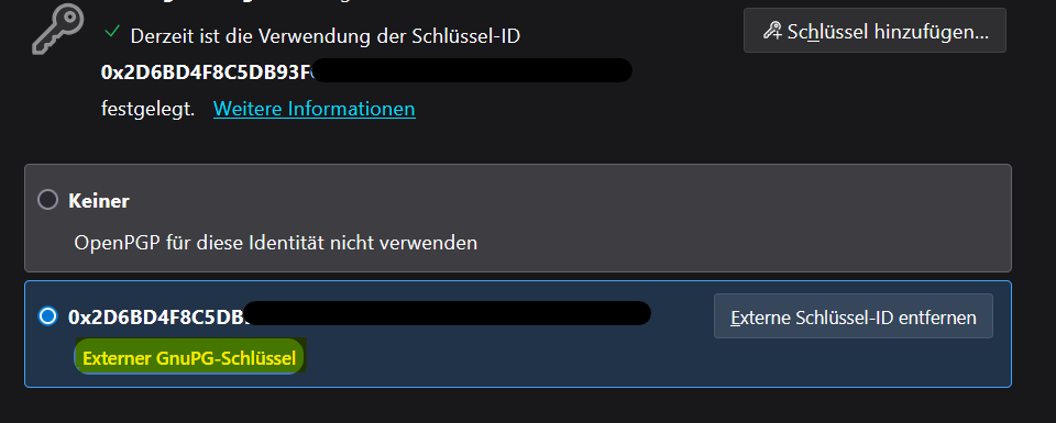

    Um den Erhalt von Passphrasen zu gewährleisten, sollte man mit einer externen Schlüsselverwaltung arbeiten (siehe Bild). Gleichzeitig wird bei dem Öffnen einer verschlüsselten Nachricht dann auch wieder nach der Passphrase gefragt.
    Gruß ThoBa
