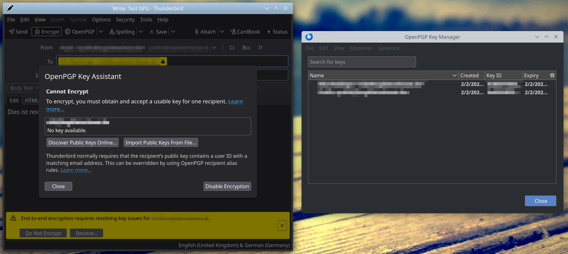

    Ich habe mit der Standalone PGP Software ein Schlüsselpaar erzeugt, bei dem der private Schlüssel zusätzlich mit einer Passphrase geschützt ist. Es gelang mit aber bisher nicht, dieses Schlüsselpaar in Thunderbird zu verwenden. Ich kann beide Teile des Schlüssels erfolgreich importieren und wenn ich eine Testnachricht an die Empfänger-Adresse verfasse, wird mir auch angezeigt, dass PGP Verschlüsselung möglich ist. Wenn ich die Verschlüsselung aktiviere, kommt aber die Fehlermeldung, dass kein öffentlicher Schlüssel für die Empfänger-Adresse verfügbar wäre. Der Schlüssel wurde aber mit der Korrekten Email-Adresse erstellt und in Thunderbird importiert. In der Liste der verfügbaren Schlüssel wird er auch mit dieser Email Adresse angezeigt. Im Anhang ist ein Screenshot.

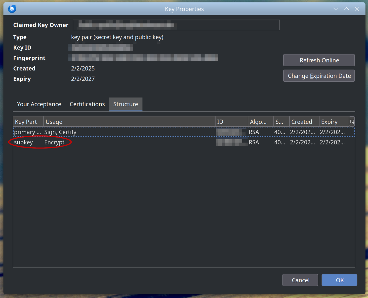

    In den Details der Schlüssel ist mir ein Unterschied aufgefallen: Das Schlüsselpaar, das mit dem in Thunderbird integrierten "OpenPGP Key Manager" erstellt wurde, enthält einen subkey "Encrypt", der bei dem importierten Schlüsselpaar fehlt.
    Muss man etwas spezielles beachten, wenn man ein Schlüsselpaar importieren möchte, dass nicht nur zum Signieren sondern auch zum Verschlüsseln genutzt werden soll?

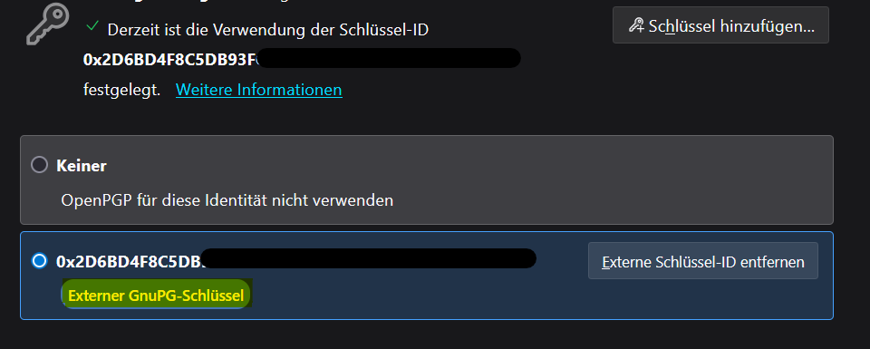

    Ja, genau das ist das Problem! Der interne Schlüsselmanager zerstört nach dem Import von geheimen Schlüsseln deren Passwörter! Es geht gar so weit, dass die Schlüssel nun ohne Passwort exportiert, wobei dann auch noch neue Passwörter erstellt werden können! Unter Linux ist dieses Verhalten ein Einfallstor für kriminelle Elemente, welche so ungehindert an private Schlüssel herankommen, wenn TB ungeschützt ohne Hauptpasswort läuft.
    Zudem werden verschlüsselte Nachrichten sofort und ohne Erfragen der Passphrase lesbar geöffnet, denn es gibt ja gar keine Passphrase mehr! Letzteres übrigens auch unter Windows nicht, wobei unter Windows ein Diebstahl durch einfaches Exportieren nicht mehr möglich ist.
    Abhilfe schafft grundsätzlich nur das externe Verwalten von privaten Schlüsseln, wobei dann auch immer die Passphrase bei verschlüsselten Mails erfragt wird!
    externer Schlüssel in TB:
    Gruß ThoBa

    Das lies sich sehr leicht einrichten und funktioniert einwandfrei. Ich habe es zunächst nur auf meiner Workstation getestet und da gibt es leider das Problem, dass die Passphrase in ein X-Window (von GnuPG) eingegeben werden muss, das eine Art exklusiven Focus einfordert. Das bedeutet also, wenn ich zur Eingabe der Passphrase aufgefordert werden, kann ich kein anderes Programm mehr bedienen und dementsprechend auch nicht die Passphrase aus meinem Passwort-Manager kopieren.
    Auf der Workstation benutze ich KDE mit Xorg. Möglicher Weise besteht das Problem nur bei dieser Konfiguration. Auf dem Laptop benutze ich XFCE mit Xorg (XFCE läuft zur Zeit nur experimentell mit Wayland).
    Welches Desktop Environment benutzt Du, ThoBa und hast Du dabei das gleiche Problem?
