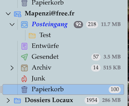

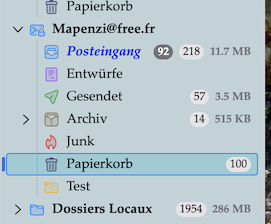

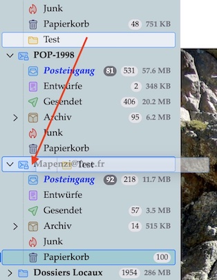

    Danke, mit dem Screenshot wird es klarer. Jetzt habe ich dazu selber einen Test gemacht.
    In einem IMAP Konto einen Ordner Test erstellt als "Unterordner" des Kontos, in dem er dann auch ganz unten unter den Systemordnern angezeigt wird.
    Dann hab eich diesen Ordner in ein anderes IMAP Konto gezogen, zunächst auf den Kontennamen. Dort wurde auch am unteren Ende angezeigt. Danach habe ich diesen Testordner wahllos auf Systemordner gezogen, wo sie als Unterordner des Systemordners erschienen. Danach wieder auf den Kontennamen usw. Ich weiß nicht warum das bei dir nicht klappt...?

    • 14. März 2025 um 17:56
    Zitat von wi.kr
    Wenn ich ihn mit drag and drop wieder an die passende Stelle ziehen will, geht das nicht
    Das geht in der Tat nicht. Du musst ihn auf das Konto (bei dir also wi.kr@web.de) ziehen.
