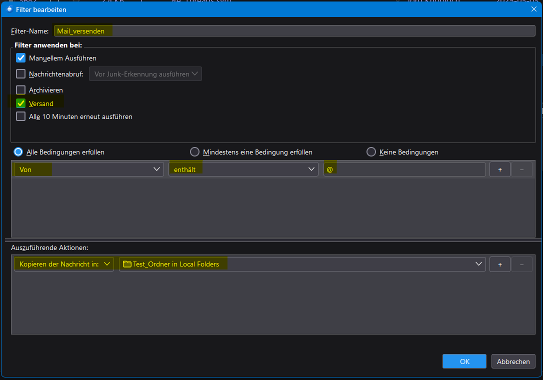

    Zitat von coolio
    Unter anderem, weil ich nicht nur den "Posteingang" automatisch kopiert haben möchte, sondern auch die "Gesendeten" Emails. Den Posteingang kann man (wenn ich es richtig gelesen habe) über Filter einrichten, aber nicht die gesendeten.

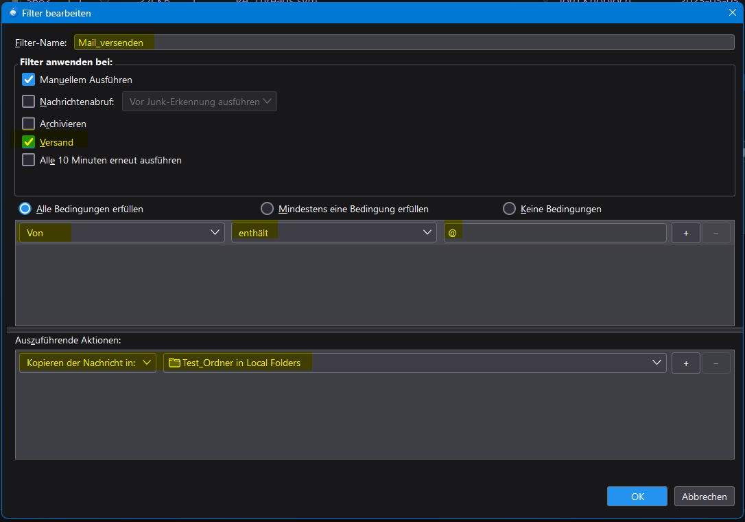

    Schau einmal, wie gesendete Mails automatisch kopiert werden könnten. Es sind auch andere Ordner aus anderen Mail-Konten möglich:
    Gruß ThoBa

    • 25. März 2025 um 20:30
    Zitat von coolio
    Aber wo stelle ich denn die Quelle ein?
    Die Quelle ist der "Senden"-Knopf oder eben du! ;) Den Filter stellst du in deinem GMX-Konto ein, wobei es völlig egal ist, auf welchem Ordner der Fokus steht.
    Zitat von coolio
    Das Ziel kann ich wohl einstellen, aber die Quelle, dass hier auch wirklich nur die aus den Gesendeten und nicht aus dem Posteingang reingeht?
    Exakt! Es wird mit oben gezeigtem Filter eine Kopie deiner versendeten Mail aus dem "Gesendet"-Ordner erstellt. Probiere es doch einfach aus. :)
    Viel Erfolg! :thumbsup:
    Gruß ThoBa

    Nochmals vielen Dank. Aber der Filter für die gesendeten Nachrichten funktioniert leider nicht.
    Klicke ich den Nachrichtenabruf an, wird der Posteingang in die gesendeten Nachrichten kopiert. Wähle ich es ab, wird leider nichts kopiert. Der Filter ist aktiv. Vielleicht hat doch noch jemand eine Idee was ich falsch mache.
    Danke und Gruß

    • 28. März 2025 um 19:38
    Zeige uns (Bild) zunächst den bzw. die Filter, welche du angelegt hast.

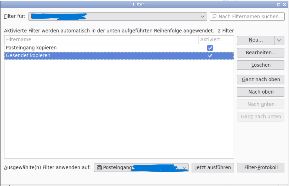

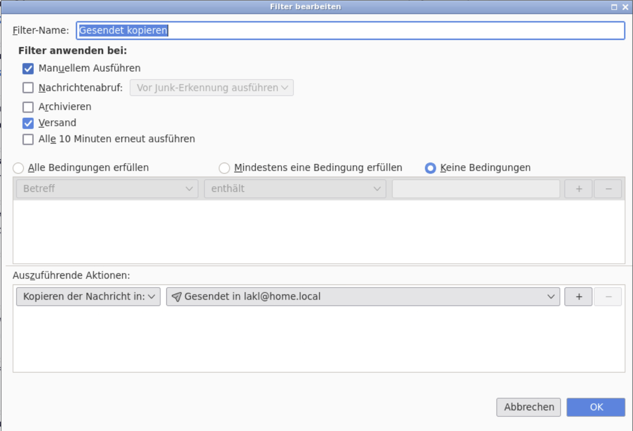

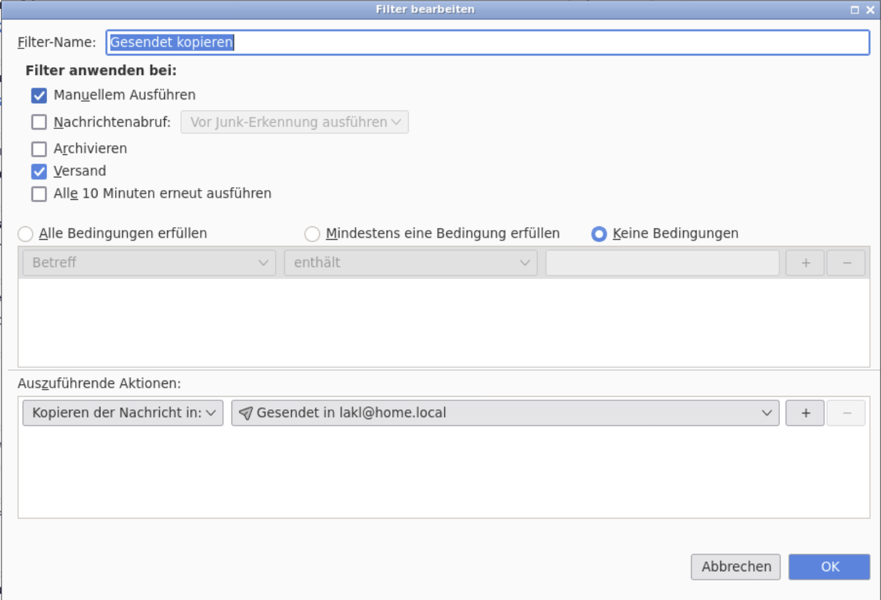

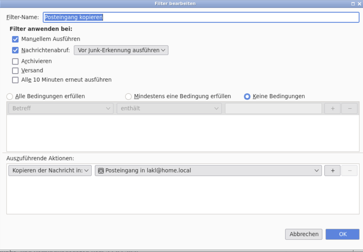

  • coolio
    14
    25. Mrz. 2025
    • 28. März 2025 um 23:39
    anbei die Bilder zu den Filtern, wie ich sie eingestellt habe:
    Und die Filter selbst in der Reihenfolge, wie sie angelegt sind:
    Vielen Dank.

    • 29. März 2025 um 12:53
    Die von dir gezeigten Filter sollten einwandfrei funktionieren. Ich habe diese Situation hier einmal nachgestellt und ein wenig experimentiert.
    Alle versendeten Mails über GMX landen so auch als Kopie in den "Gesendet"-Ordner des Kontos "lakl@home.local". Alle reinkommenden Mails (GMX) landen auch als Kopie im Posteingang von "lakl@home.local". Das ist doch das, was du wolltest.
    Sind vielleicht noch andere Filter im "Spiel"?
    Gruß ThoBa
