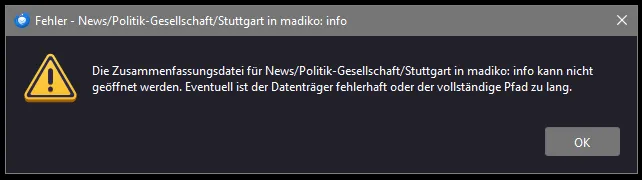

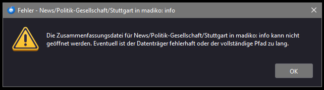

    Und wie lautet die Fehlermeldung exakt? Screenshot?

    Hier ein Screenshot der Fehler-Meldung.
    Welcher Ordner betroffen ist, ist jeden Tag anders. Das macht mich wahnsinnig. Ich habe jetzt schon versucht, mal alle Ordner aufzurufen (was sehr aufwändig ist, da ich zahlreiche Ordner habe) aus dem "abgesicherten Modus" heraus. Das scheint das System zumindest etwas stabiler zu halten.
    Momentan bin ich fast täglich dabei, die Lösung zu Fehler-Behebung / Start-Cache löschen anzuwenden. Das kann kein Dauer-Zustand sein.

    Diese Fehlermeldungen von TB führen leider immer wieder in die Irre. Was stimmt ist, das die Datei nicht geoz werden kann. Was in 99% aller Fälle nicht zutrifft sind die genannten möglichen Gründe.
    In diesem Fall könnte es aber tatsächlich an einem schlechten Datenträger liegen. Darauf deuten jedenfalls die immer anderen betroffenen Dateien hin. Ein Blick in die Windows Ereignisanzeige oder eine Prüfung mit geeigneten Tools (CrystalDiskInfo) könnte Gewissheit bringen. Oder falls es ein Laufwerk im Netz ist, ist vielleicht die Netzwerkverbindung instabil.
    An zu langen Pfaden liegt es jedenfalls nicht, da waren immer dieselben Dateien betroffen, und eigentlich alle Dateien im Profil.

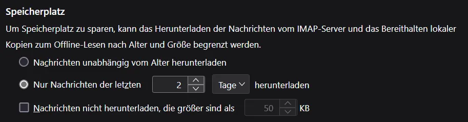

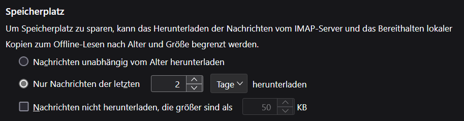

    Momentan habe ich eine Internet-Verbindung zu den IMAP-Konten von 50 MBit/s Download. In einem Monat bekomme ich Glasfaser. Könnte es auch daran liegen, dass sich die Verbindung zu langsam aufbaut?
    Meine aktuellen Einstellungen für die Synchronisation:
    Vielen Dank.

    • 10. April 2025 um 23:32
    Die Fehlermeldungen beziehen sich ja auf lokale Dateien, da spielt der Zugriff auf die IMAP Server keine Rolle.
