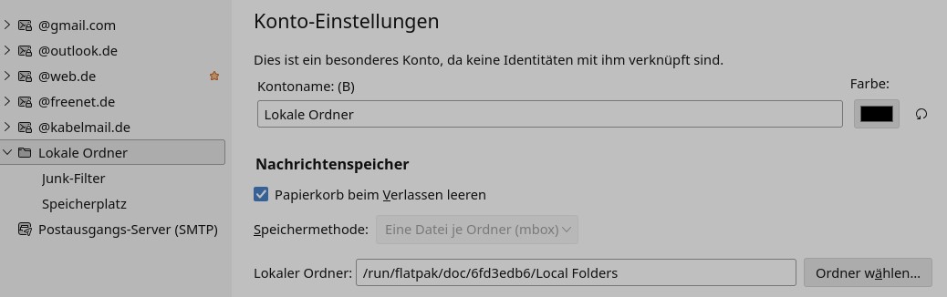

    wie im Bild zu sehen ist der Ordner unter root/run/flatpak abgelegt. Bei der Einstellung hatte ich jedoch einen eigenen Ordner in /home/user.Offensichtlich habe ich nicht mitbekommen, das bei Updates die Defaults wieder umgestellt werden?

    Und wie man sieht, kann man den Ordner nicht finden. Da ich sichern muss (Ordner ist sehr umfangreich) kann ich Filesyc nicht sagen welcher Ordner gesichert werden soll. Stelle ich auf meinen privaten um, verschwinden eventuell Einträge.
    Wie muss ich vorgehen? Txh für jeden Input.

    das sollte doch im TB-Profil geregelt werden. Und auch wenn das so ein beknacktes Flatpack ist, sollte Dein Profil doch in $HOME/.thunderbird liegen und da bleiben. Das kann doch ein update nicht überschreiben.
    Oder ist es beim TB Flatpack so, dass auch alle Benutzerdaten im Flatpack-Verzeichnis sind? Kann ich mir nur vorstellen, wenn das System "immutable" ist und selbst dann wäre das eine komische Variante davon...
    Bei mir kann ich (nicht manuell ändern! nur Lesen!!!) den Ort der lokalen Ordner (also Inbox, Trash, Sent...) in $HOME/.thunderbird/<profil>default-release/prefs.js sehen, mal nach "local folders" greppen...

    Falls es ein Flatpak ist, schau mal nach ~/.var/app/org.mozilla.Thunderbird/.thunderbird. Dort müsste das Profil abgelegt sein, eigentlich inklusive des lokalen Ordners.
