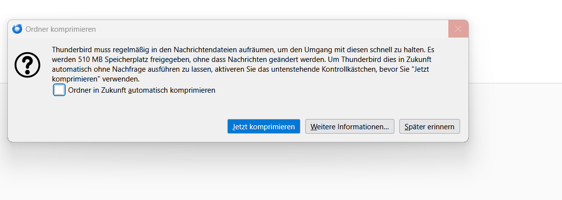

    Ich habe ein seltsames Problem und komme einfach nicht weiter.
    Wenn ich Thunderbird starte, verlangt das Programm, dass die Ordner komprimiert werden sollen. Leider kann ich anklicken, was ich will - das Programm reagiert dann nicht mehr. Wie kriege ich das weg? Ich habe schon alles mögliche probiert.
    Kann mir hier jemand weiterhelfen?
      • 38,74 kB
      • 1.147 × 410

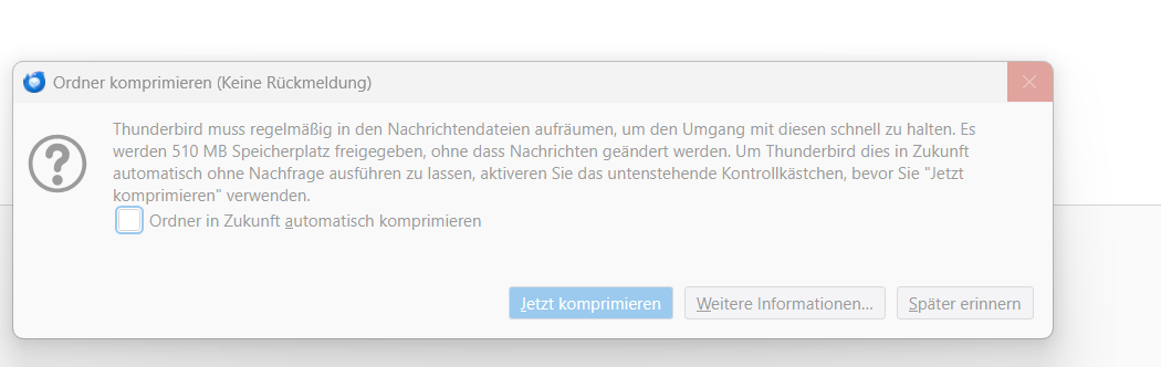

      • 38,65 kB
      • 1.050 × 332

    Auch wenn ich auf "Später erinnern" klicke, hängt sich das Programm auf. Es passiert nichts.
    Wenn ich dann nochmals klicke, kommt die Meldung, dass das Programm nicht reagiert und die Auswahl Programm schließen oder auf Reaktion des Programmes warten. Ich habe jetzt mehrfach lange gewartet, es passiert nichts.
