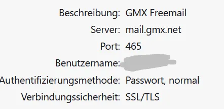

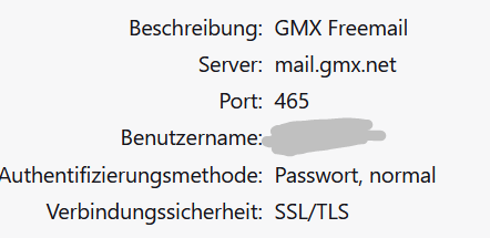

    • 1. Mai 2025 um 19:51
    Zitat von aldominz
    Postausgangs-Server (SMTP): mail.gmx.net - Port: 587 - Benutzername: [meine Mailadresse] - Authentifizierungsmethode: Passwort, normal - Verbindungssicherheit: STARTTLS.
    Abgesehen von deinem Avira als potentielle, weil sehr, sehr häufige Störqelle funktionieren meine GMX-Accounts mit folg. Daten:
    (TB 128.9.2 auf Windows 10, Sicherheitskram onboard)
