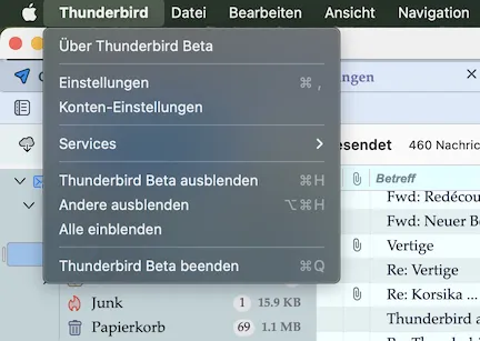

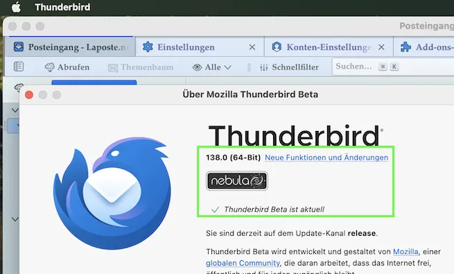

    Schließlich entdeckte ich ganz durch Zufall im Info-Fenster "Über Thunderbird", dass meine installierte Version 138.0 als eine "Thunderbird Beta" Version bezeichnet wird, obwohl oben links in der Symbolleiste ausdrücklich "Thunderbird" steht

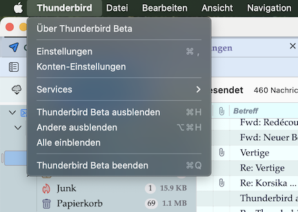

    Ebenso ist im Thunderbird-Menü (gibt es in der Mac-Version) nur von Thunderbird Beta die Rede:
    Aha, dachte ich sofort, es liegt wohl irgend wie daran, dass die Version nicht richtig erkannt wird. Und habe gleich in meinem Arbeitsprofil überprüft, das nicht lahmt beim Start.
    Hier wird aber der gleiche Fehler angezeigt, sodass die "falsche Hausnummer" offensichtlich keinen Einfluss hat auf ein normales Funktionieren der v138.0 release.

    In meinem Screenshot "Über Thunderbird" steht 138.0 Nebula ✔︎ Thunderbird Beta ist aktuell
