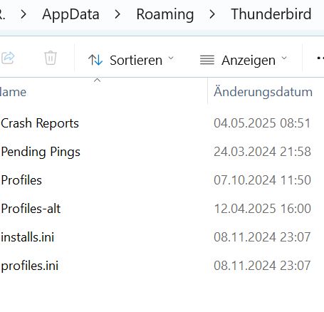

    meine Nachbarin hat immer wieder die unterschiedlichsten Probleme mit Thunderbird.
    Ich würde daher gerne Thunderbird komplett neu einrichten.
    Wie mache ich dies, dass nur die Anwenderdaten übernommen werden, nicht aber etwaige (falsche) Einstellungen übernommen werden.
    Letzteres wäre doch vermutlich der Fall, wenn ich den gesamten Ordner Thunderbird oder Profiles übernehmen würde.
