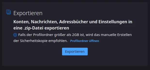

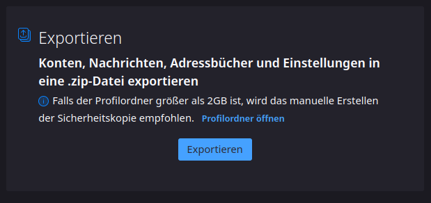

    Aus dem TB heraus, darf zum Export der Profilordner nicht größer als 2GB sein, sonst Müll.
    Das steht zum Export auch als Warnung dort.

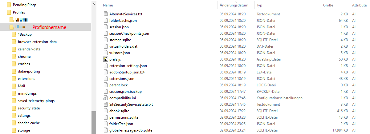

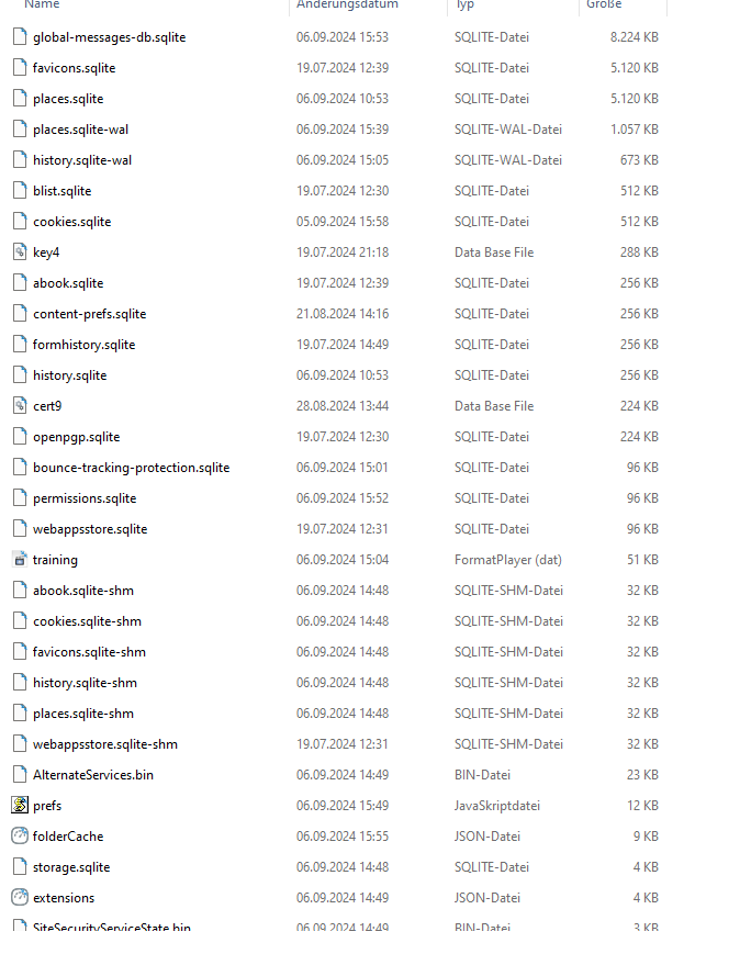

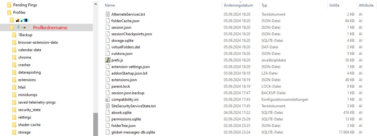

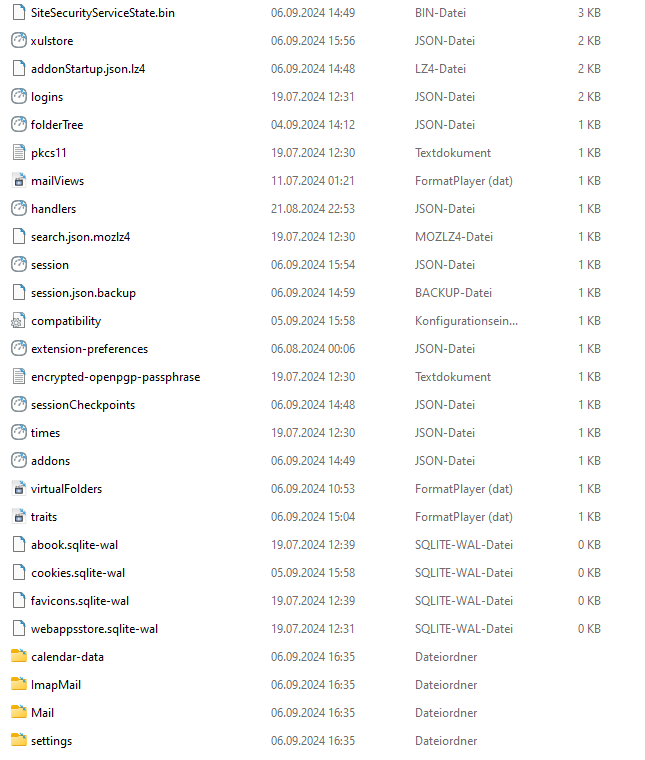

    Zeige als Screenshot aus dem Dateimanager, den Inhalt des Profilordners.
    Links den aufgeklappten Ordnerbaum und rechts die Ansicht der oberen Ebene.
    Es sollten dabei rechts alle Spalten des Dateimanagers sichtbar sein, Name, Datum, Größe.
    So als Beispiel
    Dann einen weiteren Screenshot, den Ordner Mail markiert und alle Unterordner, auch Local Folders aufgeklappt.
    Zumindest bei 64bit TB stimmt diese Aussage so nicht mehr. Siehe RE: Thunderbird Backup Datei neu installieren und den vorhergehenden Beitrag
    • 7. September 2024 um 15:06
    Ich orientiere mich primär an dem, was im TB geschrieben steht, so wie es auch die Benutzer sehen können.
    Wenn Deine Versuche etwas anderes ergeben, ist das eine interessante Erkenntnis.
    Aber solange TB nicht offiziell gesichert die Schwelle anhebt, gilt das Derzeitige.

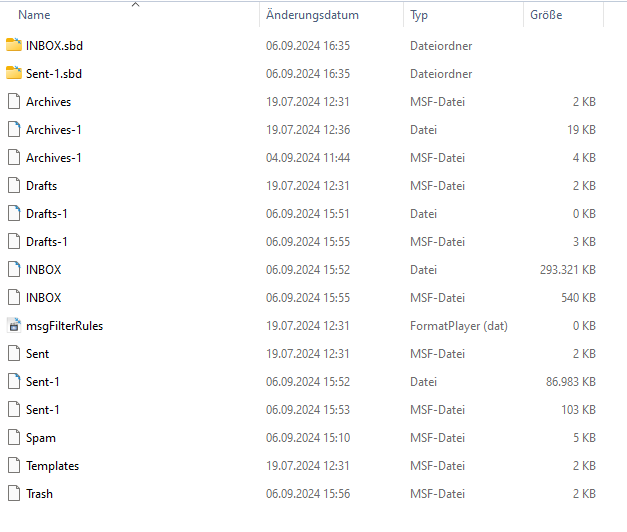

    Ein paar Details:
    Das gezippte Backup ist 563 MB groß, also weit entfernt von 2 GB.
    Ich habe Thunderbird deinstalliert und es mit Betterbird versucht. Ohne Erfolg. Auch hier funktioniert der Import nicht. Ich habe die Sicherungs-Zip auf ein anderes Laufwerk geschoben. Liegt es vielleicht daran? Muss ich das in einen anderen Ordner packen?
    Allerdings sagt mir Betterbird (wie Thunderbird), dass ich ihm eine Zip anbieten soll, um die E-Mail etc. zu laden. Mache ich das passiert -- nichts, nicht mal eine Fehlermeldung.
  • Neuling2024
    6
    6. Sep. 2024
    • 8. September 2024 um 19:58

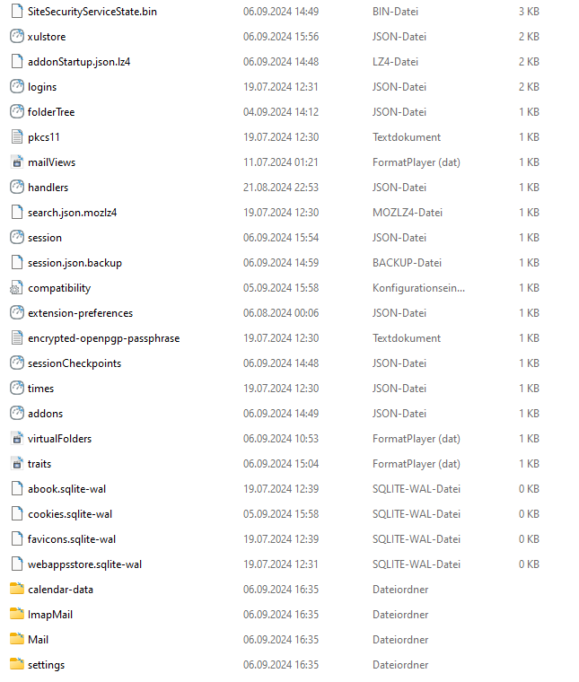

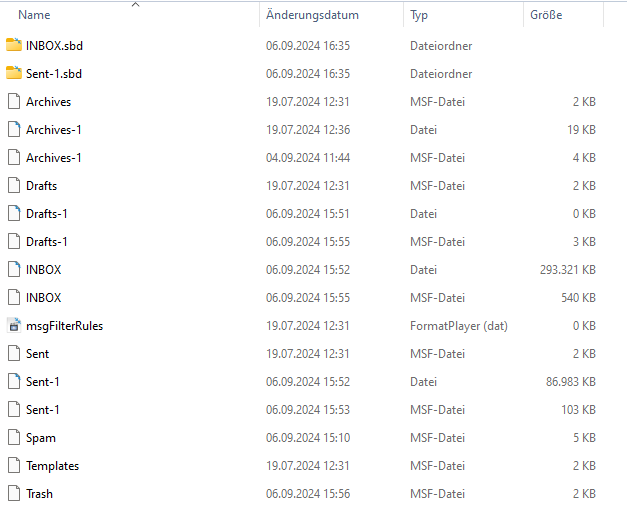

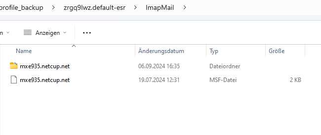

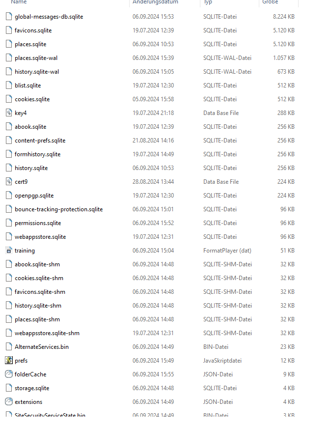

    Und hier ein paar Screenshots der Sicherungs-Zip
      • 79,13 kB
      • 674 × 869
      • 72,09 kB
      • 645 × 760
      • 11,67 kB
      • 650 × 275
      • 38,86 kB
      • 627 × 532
    • 8. September 2024 um 20:09
    Wurde penibel der Ablauf wie in #2 beschrieben ausgeführt? In #4 habe ich eine Beispiel-Struktur gezeigt,
    wo der Profilordner im Klartext (ungezippt) zu liegen hat. Danach die Routine zum Einbinden.
    Ich habe nirgendwo einen Import einer ZIP angeraten.

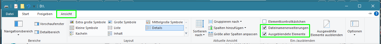

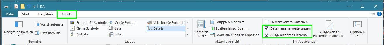

    Stelle noch den Dateimanager wie folgt ein, damit Dateiendungen gezeigt werden.

  • Neuling2024
    6
    6. Sep. 2024
    • 8. September 2024 um 22:28
    Hallo, Bastler,
    ich habe alles genau nach den Anweisungen gemacht, und das mit neu installiertem Thunderbird, der alle Servereinstellungen übernommen hat. Die alten E-Mails liest er nicht, auch nach einem erneuten Importversuch.
