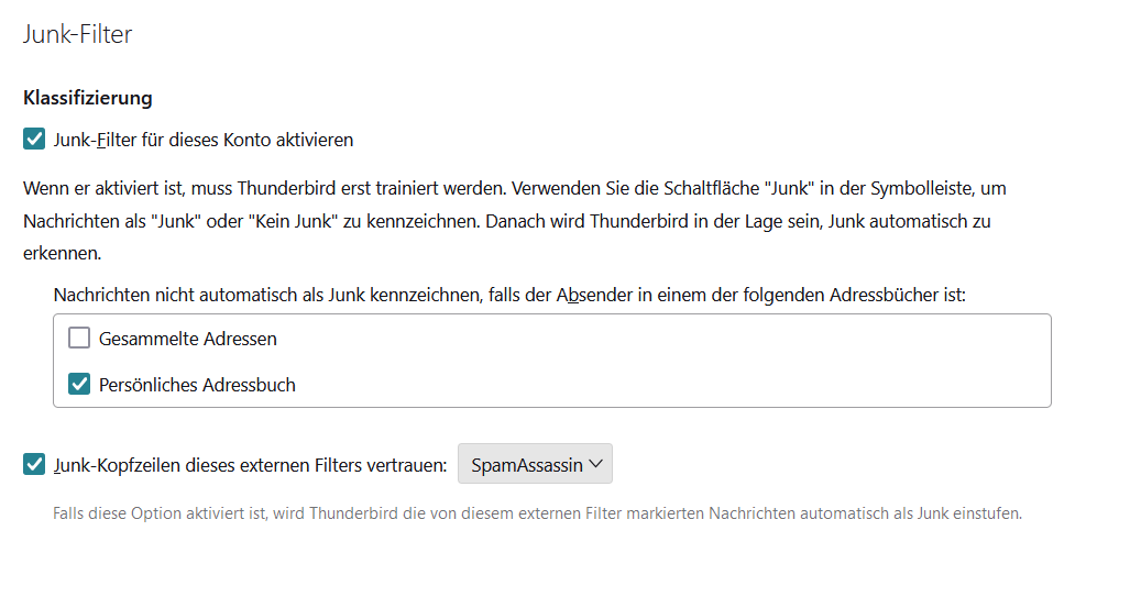

    Eure vielen Hilfsangebote sind toll, aber ich kenn mich viel zu wenig aus, um das einfach mal umsetzen zu können. Ich habe jetzt immerhin in den Einstellungen gefunden, dass eigentlich das Adressbuch Grundlage ist, dass eine Mail NICHT Spam ist und dass ich irgendeinem Assassin vertraue? Die anderen kenne ich auch nicht. Siehe Screenshot (also die anderen sieht man da nicht, aber ich denke, ihr kennt die alle.) Wenn ich Spamstatus des externen Filters vertrauen in der Suche eingebe, kommt 0. Ich weiß nciht, wo ich das einstellen kann. Ich bin nicht so tief in die Software eingestiegen, ich will eigentlich nur Mails verschicken und empfangen. Ichhoffe, wir, bzw. ihr bekommt das trotzdem hin!??!

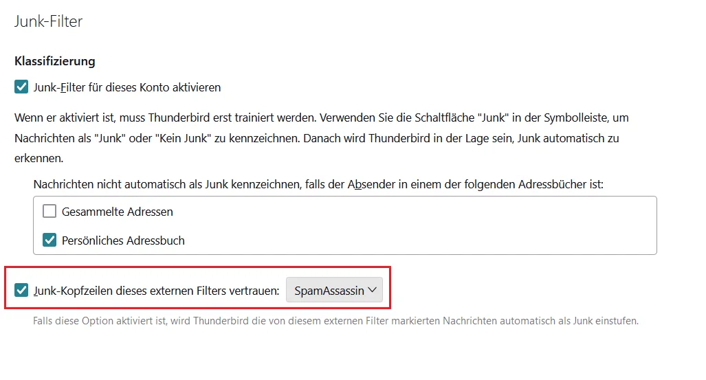

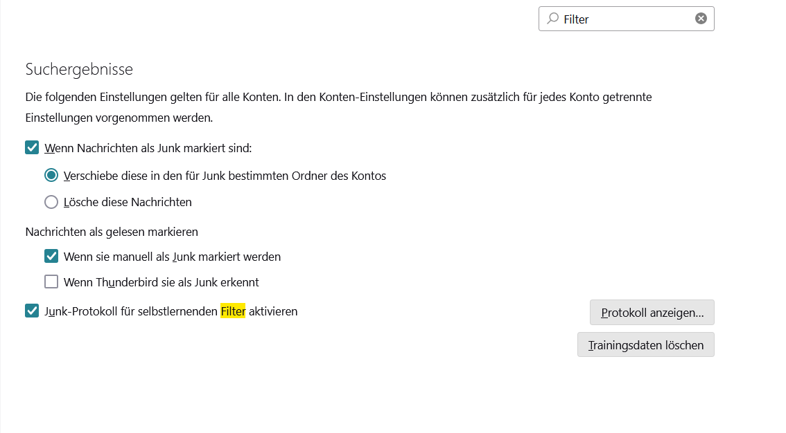

    • 11. Mai 2025 um 10:58

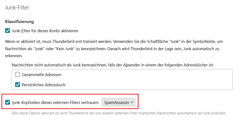

    Aber steht doch da ..?
    Und den markierten Haken unbedingt rausnehmen!
    Für den Fall, dass es immer noch nicht klar ist: etwaige Ausnahmelisten und Spam-Einstellungen für *eingehende* Mails musst Du gemäß Deiner Schilderung bei Deinem Provider Verdigado suchen und anpassen. Es ist allerdings IMO unüblich, eine wieder in den Posteingang verschobene Mail seitens des Providers erneut als Spam zu klassifizieren. Der Mechanismus sollte rein an den Empfang gekoppelt sein.
    Mit der rot umrandeten Einstellung in Thunderbird kann es jedoch zu so einem Ping-Pong kommen, da Thunderbird dann immer wieder auf die extern eingetragene Spam-Wertung schaut und diese übernimmt.
    'Entspammen' in Thunderbird löscht meines Wissens auch nicht einen solchen Header-Eintrag. In dem Fall, eine Header-Zeile von SpamAssasin.

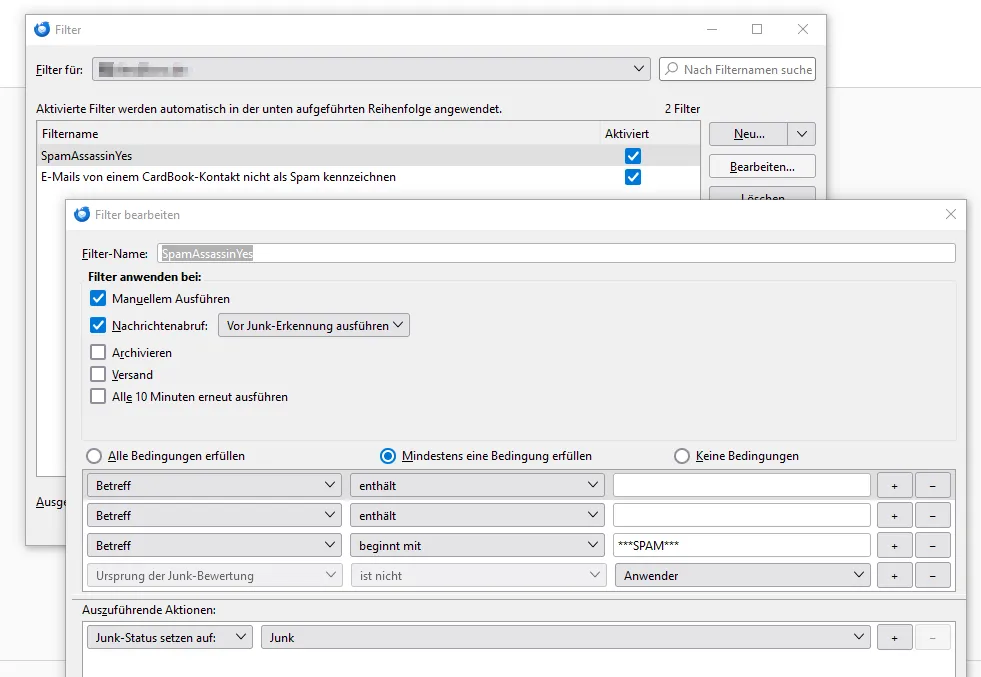

    Keine Sorge, das mit dem Screenshot ist super damit können wir hier was anfangen.
    Ich bin mir ziemlich sicher das Verdigado die Funktion "SpamAssassine" nicht unterstützt... Das wird deutlich wenn du den Betreff der Mails anguckst. Wenn der Betreff die Zeichenfolge: ***SPAM*** enthält dann wird SpamAssassine unterstützt, sonst nicht und du kannst die Funktion deaktivieren.
    Eigentlich sagt der Anbieter Verdigado das sie recht tolerant sind bei Spam damit nicht das falsche aussortiert wird. Daher wäre der nächste Schritt den Spamschutz in TB testweise zu deaktivieren.
    Ich finde in der Dokumentation von Verdigado überhaupt nichts vernünftiges zum Thema Spam. Daher ist es wichtig zu ermitteln wer da der Täter ist, daher noch mal die Frage: greift noch ein Client wie TB auf das Postfach zu? Also zum Beispiel auf dem Handy ne App oder ein "Kollege" der das gleiche Postfach nutzt?
    Wenn du alle Clients aus lässt (also ohne TB!) und eine Mail per "Browser" an die Verdigado Adresse schickst und diese auch nur über das Webinterface öffnest, landed dann auch das im Spam?
    Per Default arbeitet SA nicht mit dem Header sondern mit einer Manipulation des Betreff, durch hinzufügen der Zeichenfolge ***SPAM***. TB erstellt nur einen Filter alle neuen Mails mit dieser Zeichenfolge in den Junk Ordner zu verschieben. Damit sollte ein ping-pong verhindert werden, ist aber nicht ausgeschlossen.
    Das Verhalten ist ja eh etwas merkwürdig, der Adressbuch Eintrag sollte immer eine Spam-Erkennung verhindern.

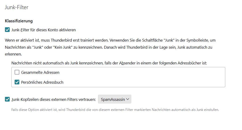

    Markierter Haken ist raus. Wo da das steht, sehe ich immer noch nicht, aber ich arbeite mich jetzt mal durch :-)

  • Susonna
    18. Apr. 2024
    • 12. Mai 2025 um 11:26
    Wahrscheinlich war's das Häkchen. Jetzt ist die Mail normal angekommen. Kein Spam mehr. Bleibt hoffentlich so! Vielen lieben Dank nochmal allen!!
  • dErzOnk
    829
    1.731
    12. Jan. 2022
    • 12. Mai 2025 um 11:47
    Schön das es jetzt klappt und Danke für die Rückmeldungen, trotzdem glaube ich nicht das es an dem "Häkchen" lag. Dieser bewirkt nur das ein Filter erstellt wird, s. Screenshot.
    Viel wichtiger ist das beim TB-Junk Filter das Training richtig läuft, also manuelle Deklarierung - Junk/kein Junk.
