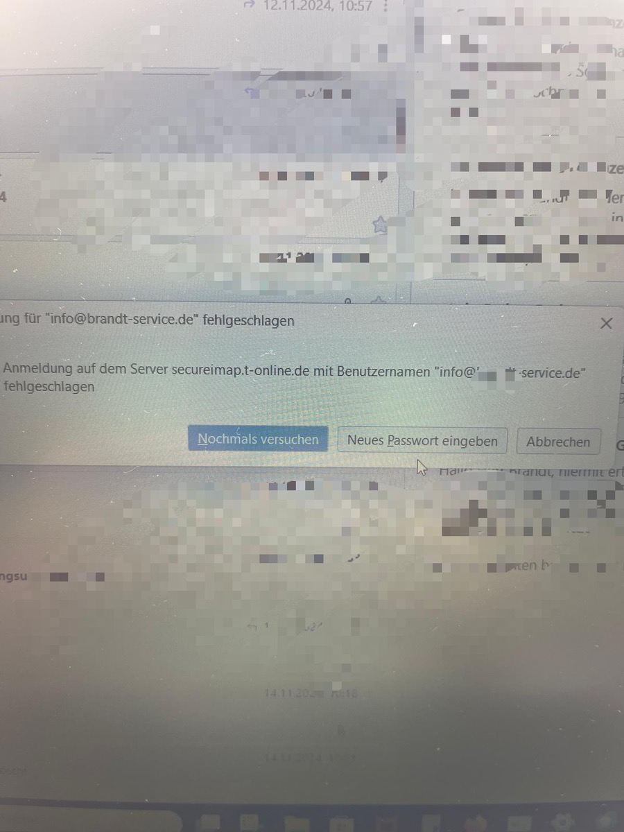

    Ich bin absoluter Laie und hoffe mir kann jmd helfen.
    Ich habe einen neuen Laptop von meinem Arbeitgeber bekommen, Thunderbird bei ihm im wlan mit Passwort gestartet, keine Probleme, lief alles normal.
    Nun habe ich mich bei mir zu Hause bei Thunderbird mit dem identischen Passwort einloggen wollen, dann kam diese Meldung. Ich hab schon versucht hinterlegte Passwörter zu löschen… waren keine hinterlegt.
    Die internetverbindung steht auch.
    mein AG hat zu diesem Account auch keine weiteren Daten, da der schon so alt ist.
    Hatte mich auch beim Telekom Portal versucht mit der Mailadresse + Passwort anzumelden.. Benutzername nicht korrekt.
    Kann jemand behilflich sein?
    Ich hab keine Ahnung wie ich an die Mails von zu Hause kommen kann.
    Vielen Dank im voraus!!! 🍀
    Da solltest Du Dich an den Systemadministrator Deines Arbeitgebers wenden, denn da spielen sicher Rechte, die von einem zentralen Server zugewiesen werden, eine Rolle.

  • RR512
    129
    422
    3. Sep. 2022
    • 8. Juli 2025 um 12:34
    Das heisst dann wohl, dass die eMail-Adresse falsch geschrieben wurde oder nicht mehr existent ist. Ohne korrekte Angaben (eMail-Adresse, ggf. Benutzername, Passwort für den Telekom-Login, Passwort für den eMail-Client) kannst Du das eMail-Konto nicht verwenden.
    Zitat von Kaddo
    Thunderbird-Version 128.4.3
    Du solltest ein Update auf die aktuelle Version Thunderbird 128.12.0esr durchführen.
    Reinhard

  • Kaddo
    6. Jul. 2025
    • 8. Juli 2025 um 21:03
    Zitat von RR512
    Danke;m, das Update werde ich morgen mal durchführen.
    Das merkwürdige ist, dass der Zugriff an dem pc bei meinem Arbeitgeber normal funktioniert. Bei mir zu Hause mit dem Laptop nicht. Bzw mit dem Laptop auf der Arbeit funktioniert es auch.
    Das Passwort ist ja das selbe. Aber bei dem anmeldeversuch kommt bei mir zu Hause immer diese Fehlermeldung 😕
  • RR512
    129
    422
    3. Sep. 2022
    • 8. Juli 2025 um 21:44
    Ist das der gleiche Laptop, den Du auch zu Hause benutzt?
    Kannst Du dort die Zugangsdaten auslesen (lassen)? (eMail-Adresse, Passwort für eMail-Client, Servereinstellungen IMAP oder PO3 und SMTP, auch die Ports und die Art der Passwortübergabe) - dann alles ganz genauso in Deinen Laptop eingeben.
