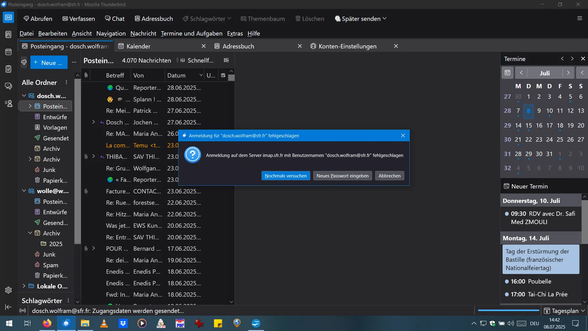

    Seit ca 2 Wochen, also noch vor 140.0 von heute auf morgen loggte sich TB nicht mehr auf den französischen Server ein. Mein 2. Mailkonto imap.ionos.de loggt sich ein. Es erscheint ein Fenster, das nach einem neuen PW fragt, nach Eingabe des vorhandenen PW aber es für ungültig erklärt.(Leider kann ich keinen screenshot machen, ich habe keine Anleitung dazu hier gefunden). Das seit vielen Jahren benutzte PW wird ignoriert und nach einem Neuen gefragt. Meine Kontaktaufnahme zu SFR, den franz. Provider war nichtssagend, half mir nicht weiter.

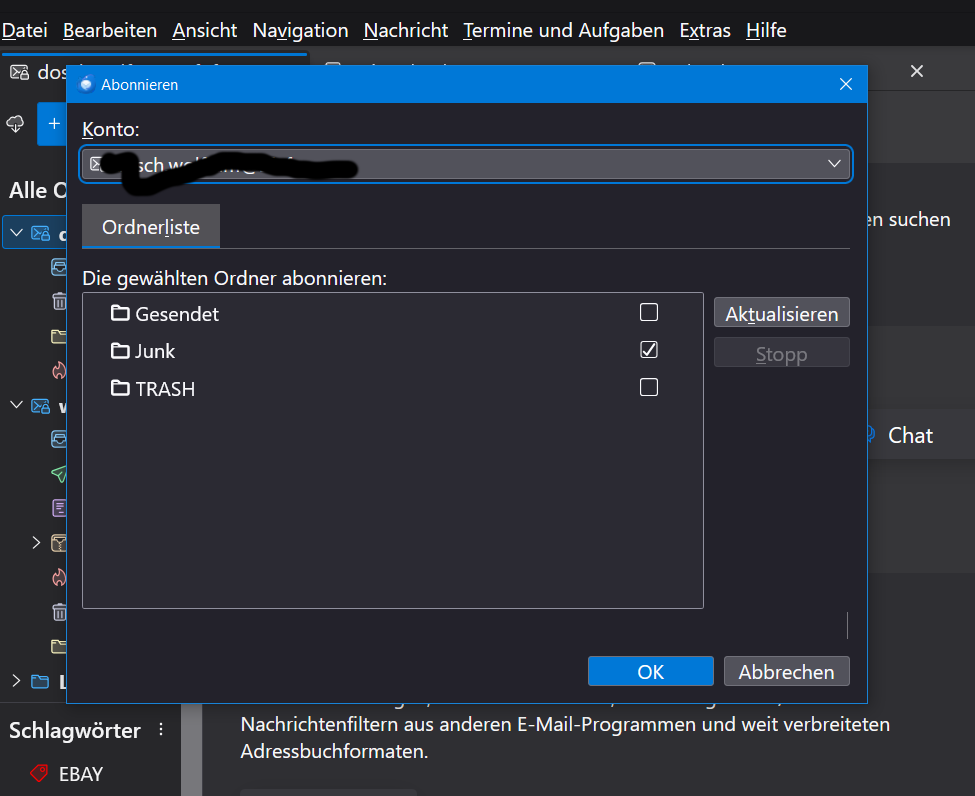

  • wolle44
    46
    16. Dez. 2021
    • 8. Juli 2025 um 14:46
    Hier der Screenshot dazu:
    Gruß Wolle

    Der Screenshot zeigt eigentlich nichts, was für die Klärung Deiner Frage gerade relevant wäre. Aber Deine Mailadresse. Deswegen solltest Du den Screenshot vielleicht wieder rausnehmen oder zumindest anonymisieren.
    In Deinem Screenshot links, eine Zeile tiefer unter der Kontobezeichnung (wie Deine Mailadresse), 'Server-Einstellungen'. Das wäre die Stelle. Da findest Du den Eingangsserver, der mit der Vorgabe von sfr.fr abzugleichen wäre. Auch die Ports und SSL / TLS etc. findest Du da. Aber Du schreibst, da wäre alles richtig eingetragen.
    Dann scrollst Du links ganz runter. Da findest Du 'Postausgangs-Server (SMTP)'. Dort werden mindestens zwei SMTP-Server aufgelistet sein. Es geht natürlich wieder um den von sfr.fr und nicht um den von IONOS.
    Weiter Menü Extras - Einstellungen oder Hamburger-Button - Einstellungen, Bereich 'Datenschutz & Sicherheit', Button 'Gespeicherte Passwörter ...'
    Da solltest Du hinsichtlich der Kennworte in zwei Zeilen für die betreffende Mailadresse fündig werden. Ggf. auch noch eine dritte und eine vierte Zeile, falls ein CalDAV-Kalender oder ein CardDAV-Adressbuch eingebunden sind.

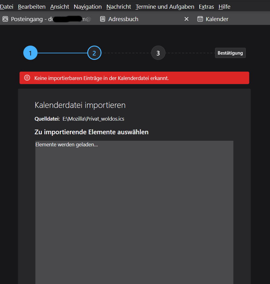

  • wolle44
    46
    16. Dez. 2021
    • 22. Juli 2025 um 14:55
    Puhhhhhh!!!!!!!!!
    Es gibt die Funktionen Export und Import in 2 Kategorien "Extras" und "termine und Aufgaben".

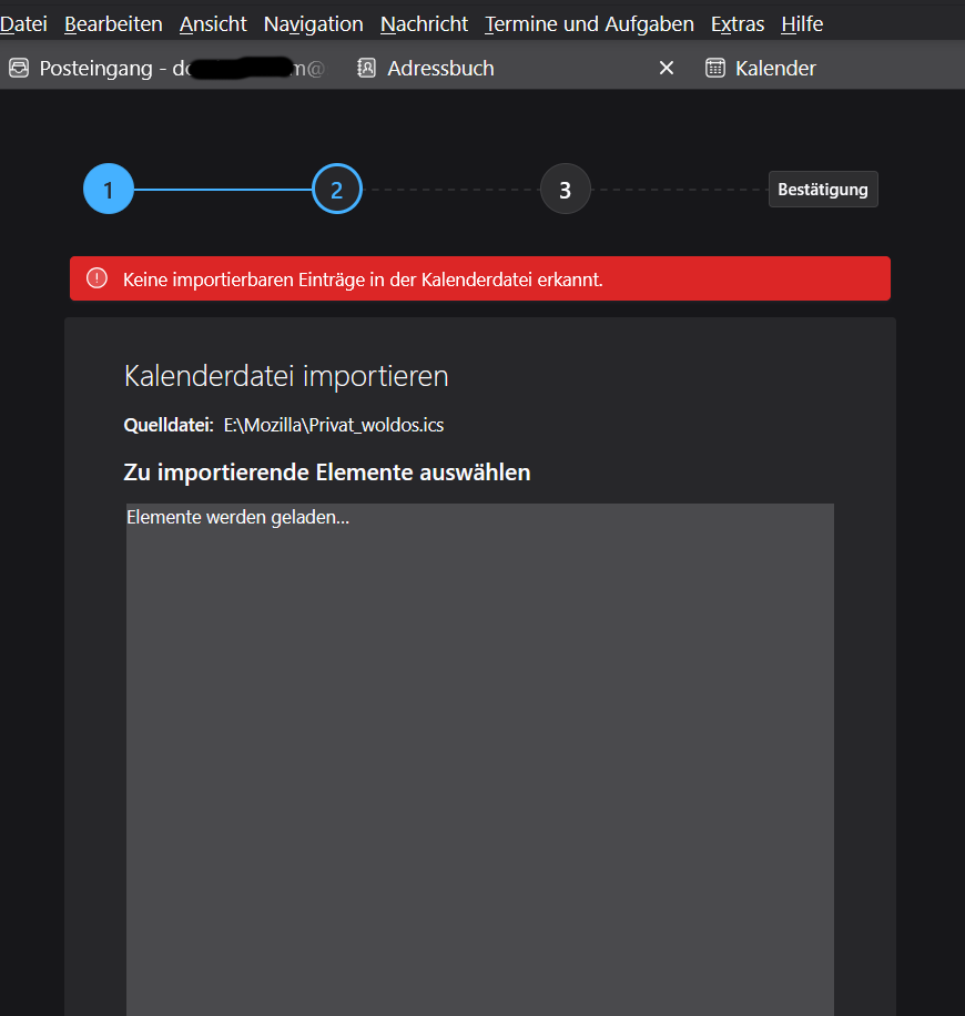

    Ich habe jetzt nochmals eine .ics-Datei exportiert (enthält 12.166 KB). Beim Import in einen anderen Profilordner bekomme ich folgende Nachricht:
    ics inportieren.pdf
    Gruß Wolle
