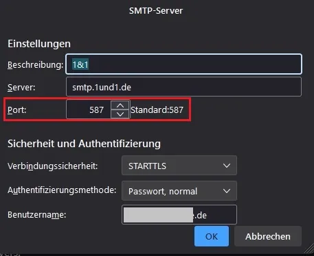

    Und das sind die korrekten Serverdaten für SMTP bei 1und1

    Danke Micha, war die letzten Tage nicht online. Hab das Foto jetzt gelöscht. Mit 587 hatte ich es auch schon probiert - ohne Erfolg.

    Ich habe alle Daten genau so eingegeben wie in dem Screenshot gezeigt: Beschreibung: 1&1; Server: smtp.1und1.de, Port: 587, Verbindungssicherheit: STARTTLS. Funktioniert aber leider weiterhin nicht. Habt ihr noch andere Ideen, woran es liegen könnte?

    • 12. Januar 2025 um 18:20
    Screenshot?
    Weil
    nur mal so, die Portnummern allein durchzuklimpern ist nicht sinnvoll.
    Die gesamte Kombination, dazu zählen auch Verbindungssicherheit und Authentifizierungsmethode, muss stimmen.

    • 12. Januar 2025 um 18:23
    Weil es in deiner Aufzählung fehlt: Auch die Authentifizierung mit "normal"?

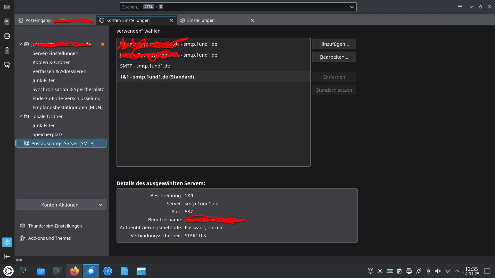

  • Jemima

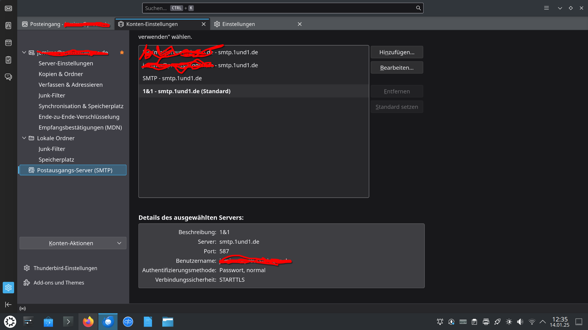

    • 14. Januar 2025 um 12:38

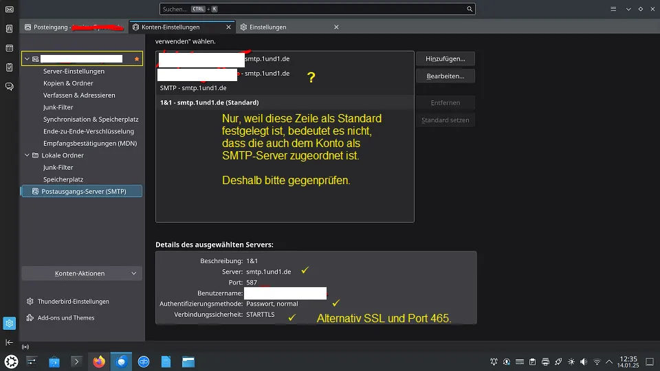

    • 14. Januar 2025 um 15:05
    die Konfiguration würde funktionieren, wenn es die zugeordnete Konfiguration ist. Grundsätzlich wäre es also richtig so. Gerade noch mal mit STARTTLS und IONOS selber probiert. Ich nutze ansonsten wann immer möglich SSL mit Port 465.
    Gehe bitte mal oben links auf das Konto, mit Rechter-Maustaste, Einstellungen. Im sich öffnenden Fenster ist ziemlich unten ein Eintrag, welcher SMTP-Server tatsächlich diesem Konto zugeordnet ist. Findet sich dort vielleicht einer der durchgekringelten Einträge oder der andere nicht durchgekringelte smtp.1und1.de? Wenn ja, stelle es auf den gewünschten richtigen SMTP-Eintrag genau dort an der Stelle um.
    Es kann zusätzlich gut sein, dass zu dem Eintrag (noch gar) nicht die richtigen Zugangsdaten für die Anmeldung beim SMTP hinterlegt sind. Dazu ist meine bevorzugte Methode, unter 'Gespeicherte Passworte' in den Einstellungen > Datenschutz & Sicherheit > Passwörter, alle fraglichen SMTP-Einträge zu entfernen (nur die!) und anschließend mit dem fraglichen Konto einen Sendeversuch zu starten. Thunderbird holt sich dann das Passwort neu. Bei der Eingabe vor dem Klick auf OK darauf achten, dass der Haken zum Speichern dort gesetzt wird.
    Wie sind die 4 SMTP-Einräge überhaupt zustande gekommen?

    • 18. Januar 2025 um 22:00
    Sehvornix, das hat geklappt, es war noch nicht richtig zugeordnet! Vielen vielen Dank dir :)
