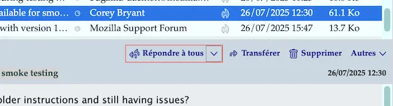

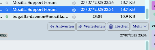

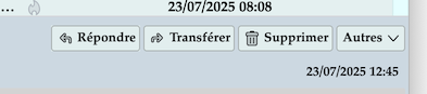

    Die Message Headers mit der Symbolleiste sahen bislang wie folgt aus:

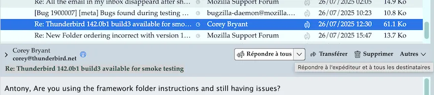

    Nachdem Update fehlen die Rahmen der Buttons und erscheinen nur beim Uberfahren (hover) mit der Maus:
    Das ist natürlich nicht weiter dramatisch, denn die von mir nicht versteckten Buttons werden weiterhin angezeigt und funktionieren.

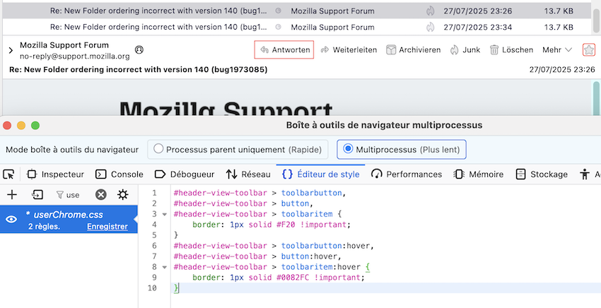

    Teste bitte folgendes CSS-Schnipsel.
    #header-view-toolbar > toolbarbutton,
    #header-view-toolbar > button,
    #header-view-toolbar > toolbaritem {
        border: 1px solid #F20 !important;
    #header-view-toolbar > toolbarbutton:hover,
    #header-view-toolbar > button:hover,
    #header-view-toolbar > toolbaritem:hover {
        border: 1px solid #0082FC !important;
    und wech

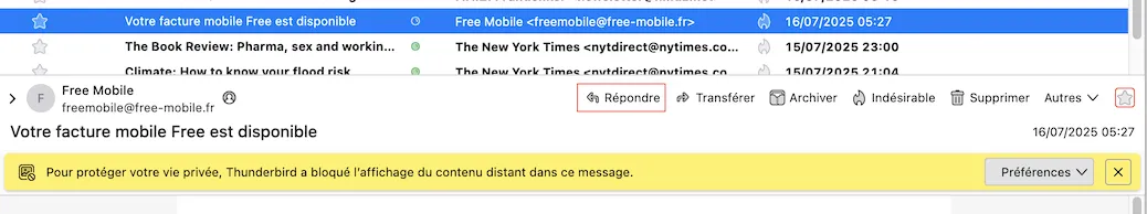

    • 27. Juli 2025 um 23:51
    Danke für deinen Vorschlag! Leider wirkt der obere Code nur auf den Button "Antworten" ganz links. Genau dieses Ergebnis hatte ich ständig bei allen meinen verschiedenen Versuchen...
    Merkwürdigerweise brauche ich keinen Hover-Code, denn das Hovern über dieser Toolbar zeigt automatisch den jeweiligen Button mit Rahmen an.

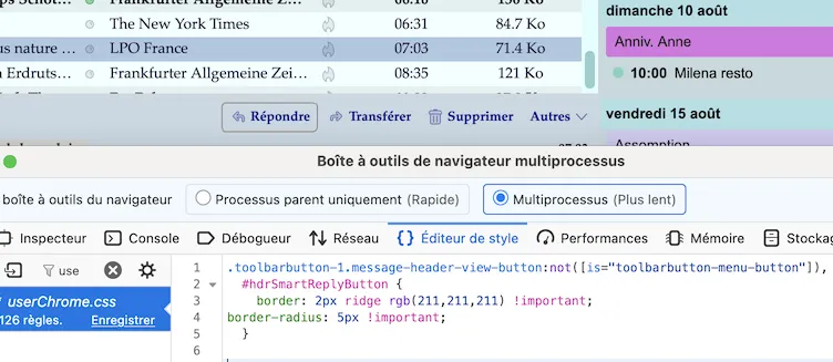

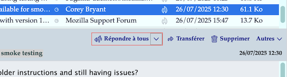

    Teste bitte:
    	.toolbarbutton-1.message-header-view-button:not([is="toolbarbutton-menu-button"]),
    	#hdrSmartReplyButton {
    		border: 2px ridge rgb(211,211,211) !important;
    1.120
    12.536
    • 28. Juli 2025 um 00:38
    Zitat von Grisu2099
    Teste bitte:
    Danke, das funktioniert!
    Ich brauche jetzt nur noch den Code für drei anderen Buttons erweitern und die Ecken etwas abrunden...
    Merci :thumbup:

    Ich glaube hier liegt ein Missverständnis vor:
    ich möchte die vier Buttons Antworten, Weiterleiten, Löschen und Mehr (alle anderen habe ich ausgeblendet!) anzeigen, wie es bei mir in der Version 139 noch der Fall war und wie es in meinem ersten Beitrag in dem kleinen Bild angezeigt wird.
    Dein Code und der von dharkness21 haben aber nur Wirkung auf den linken Button #hdrSmartReplyButton, auch wenn ich den Code wiederhole mit #hdrForwardButton oder #hdrTrashButton. Es wird immer nur der linke Button als solcher mit Umrandung angezeigt.
    So weit war ich vorher auch schon, und da ich keinen Code fand, der auf alle vier Buttons wirkt, habe ich dieses Thema begonnen.

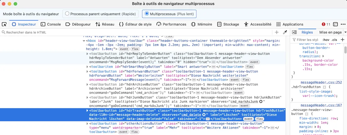

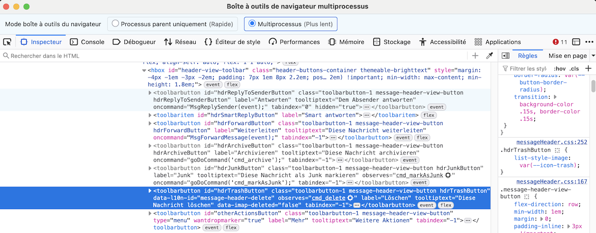

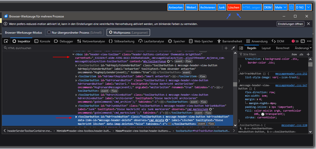

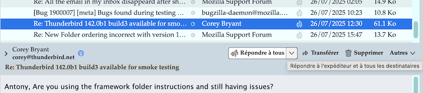

    Inspiriere bitte den Button Löschen und zeigen uns das Ergebnis in den Werkzeugen*.
    Die Roten Pfeile zeigen was wir unbedingt sehen müssen.
    und wech
    Dharkness
    1.120
    12.536
    • 28. Juli 2025 um 19:27
    Ich glaube nicht, dass das anders ist bei euch, aber voilà

    • 28. Juli 2025 um 19:52
    Nach dem Ergebnis müsste mein Schnipsel aus #2 eigentlich bei Dir funktionieren, da es das nicht tut, gib uns doch mal bitte Dein vollständiges CSS-Voodoo.

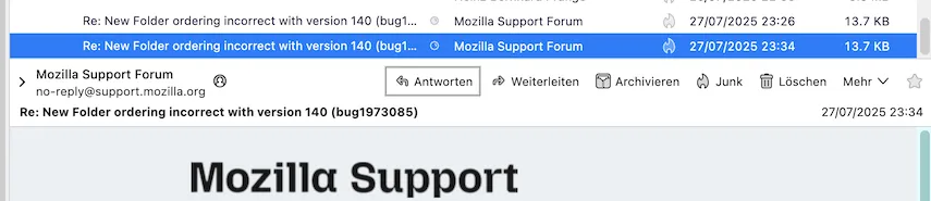

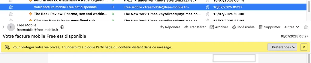

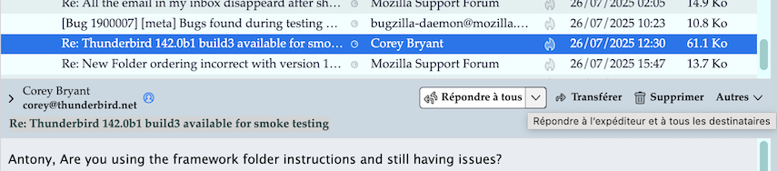

    Um endlich Klarheit zu erhalten, habe ich jetzt nochmals die beiden Versionen 138 und 141 in neuen Profilen getestet.
    Hier die nackte Version 138 ohne CSS:
    Wie man sieht haben alle Buttons in der Header-Toolbar die Form mit der klassischen Umrandung.
    Nun ein Sprung zur v141, ebenfalls in einem neuen Profil ohne CSS:
    Du Buttons haben sich - zumindest in der Mac-Version - geändert, da sie ihre "Hülle" verloren haben.

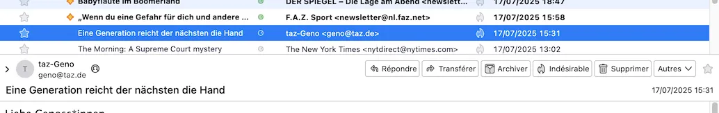

    Und gleich noch ein Bild mit deinem Code im selben Profil:
    wie Du an meinem Screenshot siehst, funktioniert der Schnipsel hier einwandfrei
    Wenn ich dein Bild in Beitrag #8 betrachte, dann sind all deine Buttons umrahmt und haben farbigen Hintergrund. Ist das Standard oder hast du das per CSS geändert? Ich weiß auch nicht, welche TB Version du benutzt, auch nicht ob das, was ich in deinem Bild sehe, das Standard-Thema ist.

    • 28. Juli 2025 um 23:09
    Der Screenshot stammt von einem 140er ESR, mit einem 141er Release und meinem CSS-Schnipsel sieht es identisch aus.
