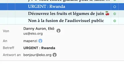

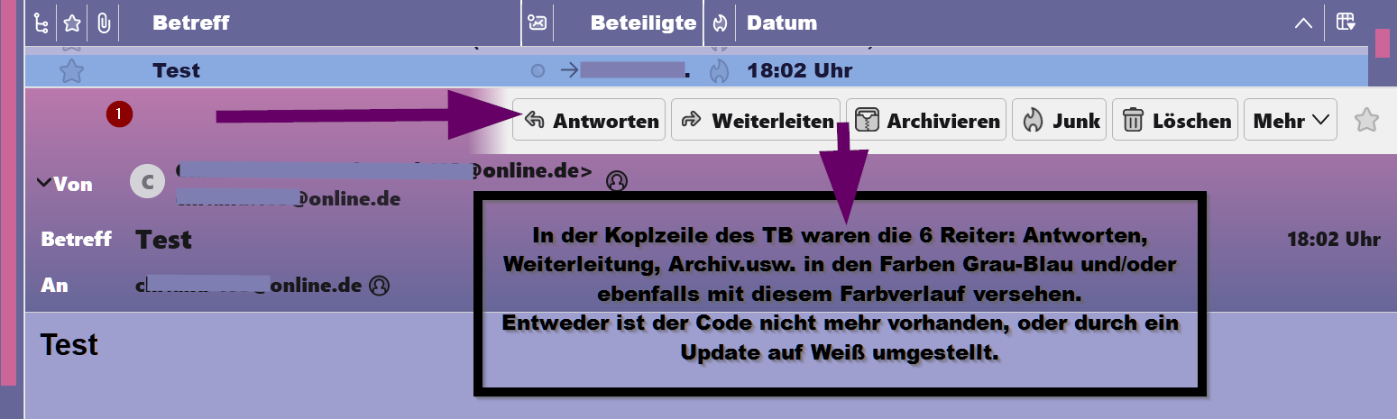

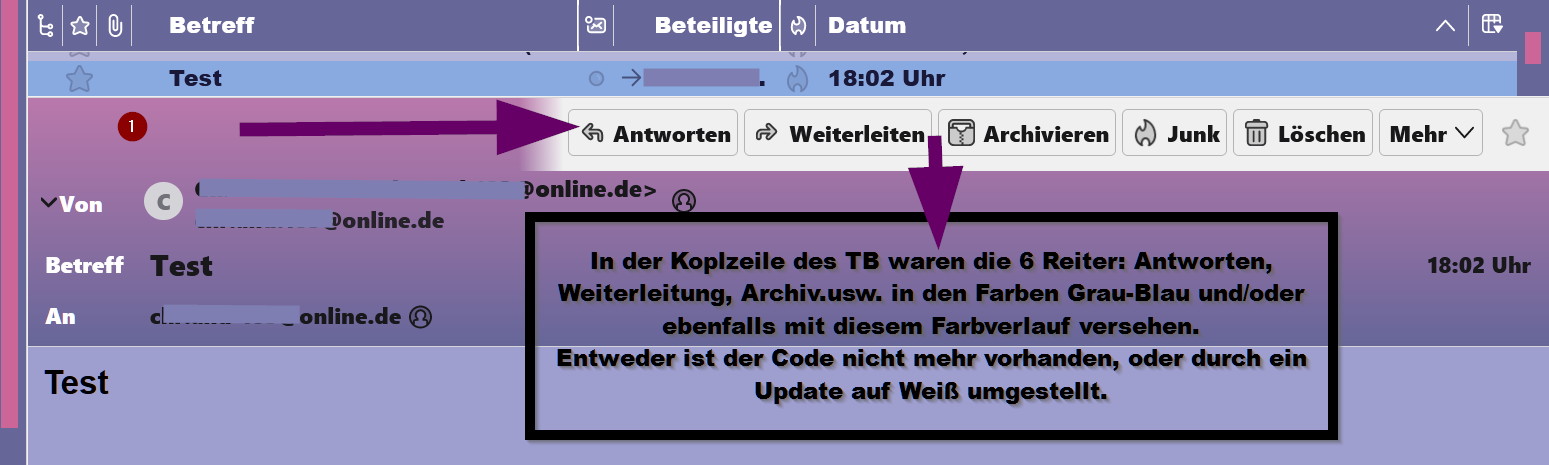

    in TB werden aus unerklärlichen Gründen die Farben geändert.
    Wie im 1. Bild zu sehen ist, sind in der Kopfzeile die 6 Reiter/Button: Antworten, Weiterleitung usw. plötzlich weiß statt graublau.

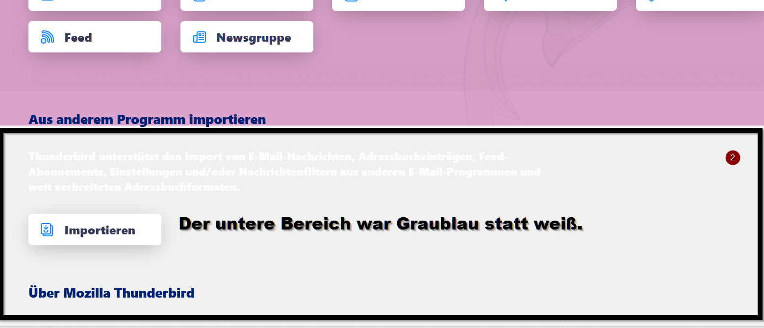

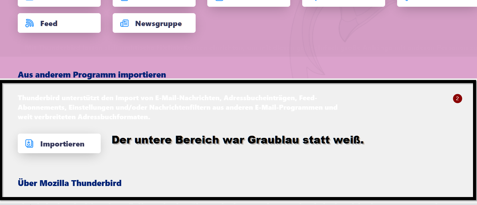

    Im 2. Bild ist der untere Bereich ebenfalls Graublau gewesen.
    Kann es sein, dass Microsoft evtl. durch Updates alles durcheinanderbringt? Sind hier evtl. neue Code nötig? Oder müsste ich über Einstellg. > Personalisierung > Farben eine andere Einstellung vornehmen?

    • 1. Juni 2024 um 19:43
    Was heißt denn 'plötzlich'?
    Und wie hast du die Farben dahin bekommen? Über userChrome.css, ein Thema, ein Add-On?
    Über die Codes vom Forum. Sie sind in der userChrome.css. Geändert hatte ich sie nicht.
    Wenn ich Compact Headers deaktiviere werden die Button (Antworten, Weiterleitg. usw. mit den richtigen Farben angezeigt. Aktiviere ich sie, sind diese wieder in Weiß. Die Chrome-Liste reiche ich nach. Vielleicht überschneide sich etwas.
    Das Problem mit der erwähnten unteren Startseite löst es nicht.

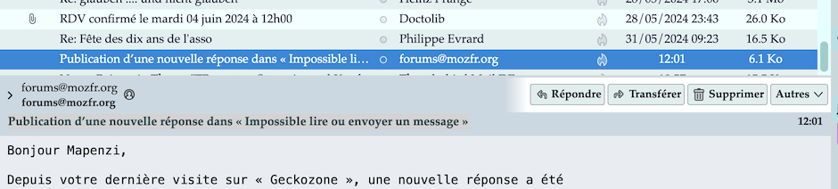

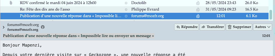

    • 1. Juni 2024 um 23:33

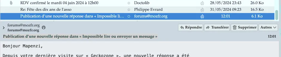

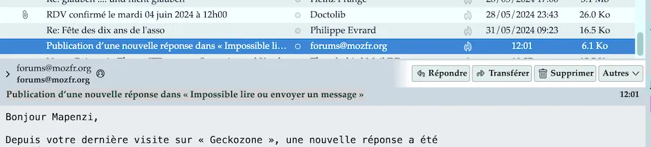

    ich kann das selbe Phänomen mit folgendem Code für den Hintergrund in der Header-Leiste nachvollziehen, unabhängig von aktiviertem oder deaktiviertem Compact Headers.
    #header-view-toolbar {
    background: #c9d8e2 !important; }
    #hdrSmartReplyButton, #hdrForwardButton, #hdrTrashButton, #otherActionsButton {
    background-color: #E0EEEE !important; }
    #expandedccRow, #expandedreply-toRow, #expandedtoBox, #expandedtoLabel {
     display: none !important; }
    Mit diesem CSS sieht es bei mir so aus
    Sobald ich aber in
    background: #c9d8e2 !important; } background-color schreibe statt background, sehe ich die Buttons der Werkzeugleiste mit folgendem Hintergrund:
    Das ist mir eben erst aufgefallen, als ich -color zusätzlich an background angehängt habe.
    Ich habe in vielen meiner alten Code background anstelle von background-color benutzt. Erst jetzt habe ich bemerkt, dass es zwischen beiden Termini einen unterschied in der Anzeige bewirken kann. Ich kann allerdings nicht erklären warum.
    854
    3.429

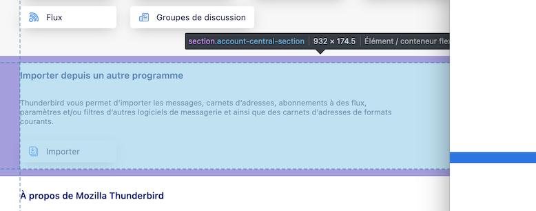

    • 2. Juni 2024 um 13:04
    background setzt alle nicht vorhandenen Eigenschaften auf ihre default Werte.

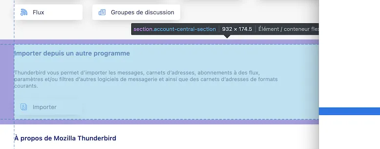

    • 2. Juni 2024 um 13:29
    Die unteren Bereiche müssen über die Klasse .account-central-section angesprochen werden.

    Bei mir im Thunderbird ist in "userChrome.css" alles farblich anders hinterlegt. Z. B. Kopfzeile und Ordnerbaum haben einen Farbverlauf (#BA78AB, #666699). Jeden Bereich konnte ich mit Hilfe der Code anpassen.
    Deshalb verstehe ich nicht, warum der untere Bereich der Startseite, wenn sie so genannt wird, (s. Bild aus Beitrag # 9) nicht wieder, wie es auch lange Zeit war, in Graublau geändert werden kann. Die obere Hälfte ist ja auch in Altrosa/Pink geändert und kommt nicht vom System.

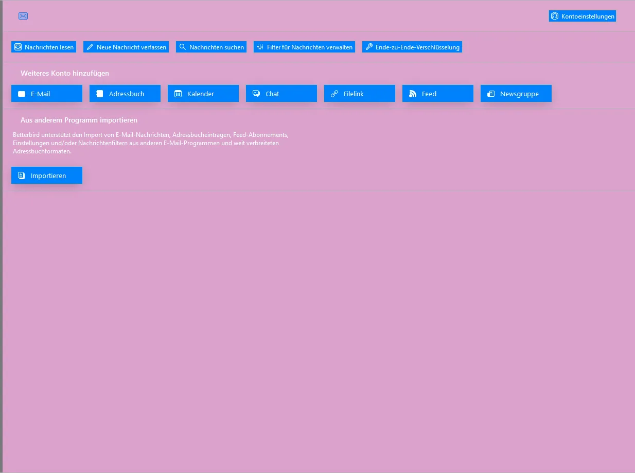

    • 2. Juni 2024 um 15:42
    Um da weiterhelfen zu können, brauchen wir den relevanten Ausschnitt aus deiner userChrome.css
    Diesen Code habe ich bekommen und ist für die obere Hälfte der Startseite. Ich hatte Test-halber diesen Code aus der userChrome-Liste herausgenommen und festgestellt, dass jetzt die obere und untere Hälfte der Startseite einheitlich weiß ist.
    _______________________________________
    #accountCentral {
    background-color: #DBA2CC !important;
    color: #ffffff !important;
    ____________________________________________
    Also gehe davon aus, dass für die untere Hälfte auch ein Code benutzt werden könnte.

    • 2. Juni 2024 um 15:44

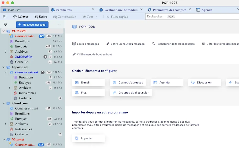

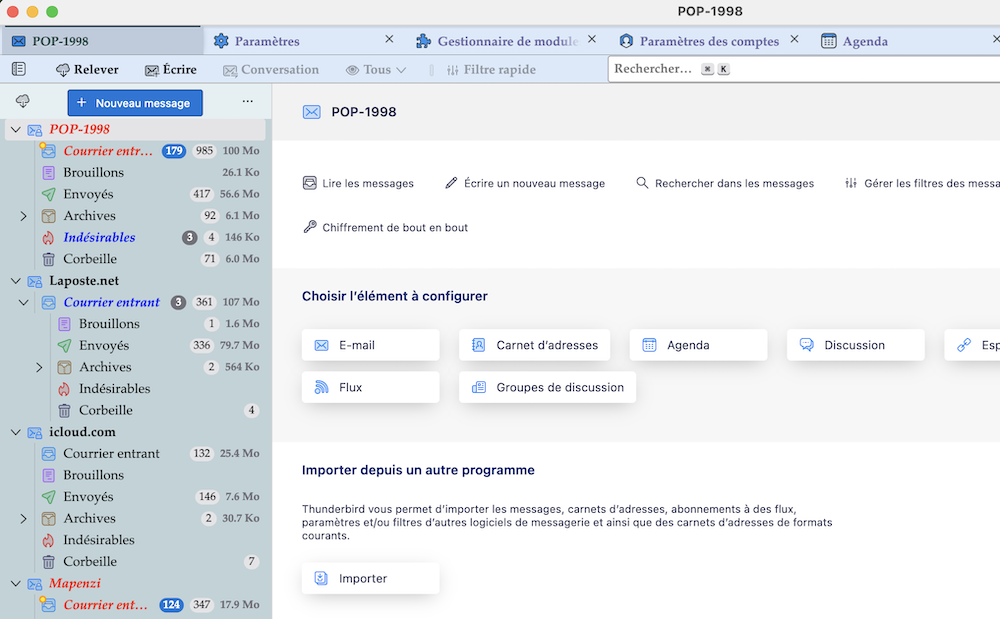

    Du solltest besser größere Fensterbereiche als den in Bild 2 "ausschneiden", diese dann aber nicht 2:1 oder 3:1 vergrößert hier einstellen.
    So wie ich dich jetzt verstanden habe, handelt es sich nicht um die Thunderbird-Startseite, sondern den sogenannten "Account Central", für den ich leider keine deutsche Überssetzung finden kann. Es handelt es sich also um den Bereich, der rechts angezeigt wird, wenn man in der Konten/Ordnerliste einen Kontennamen selektiert (markiert). Der Account Central erlaubt bestimmte Aktionen vorzunehmen wie z. B. eine Suche in den Nachrichten vorzunehmen:. Man kann natürlich völlig ohne diesen Account Central arbeiten, da sämtliche Infos und Aktionen in den Menüs aufgerufen werden können

    • 2. Juni 2024 um 16:00
    Zitat von Neddy
    #accountCentral {
    Dieser Code färbt bei mir die gesamte Seite des Account Centrai von oben bis unter rosa ein.
    Da muss es bei dir doch noch andere Code geben.
    Die Seite ist übrigens in fünf Sektionen eingeteilt
    854
    3.429
    • 2. Juni 2024 um 16:14
    Genau. Das merkwürdige an Neddy's Screenshot ist, das die Überschrift "Aus anderem Programm importieren" noch eingefärbt ist, obwohl sie definitiv zu der Sektion darunter gehört, wie in Mapenzi's Screenshot erkennbar.
    Dass die Seite in 5 Sektoren eingeteilt ist, wusste ich nicht. Sie war bei mir farblich in 2 Farben (oben Rosa/Pink, unten Graublau) eingeteilt. Wie wird sie denn genannt? Ich hatte sie als Startseite gesehen, weiß es aber nicht richtig.
    Vor nicht langer Zeit, wie schon gesagt, ist ohne mein Zutun das Graublau in Weiß abgeändert. Wodurch ist unbekannt - ob durch ein Win-Update oder sonstige Blockaden vorliegen, ist fraglich! Oder die Codes sich überschneiden.
