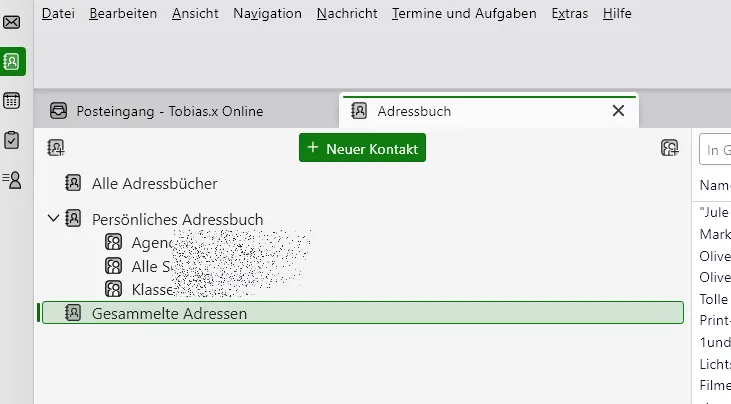

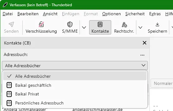

    Seit dem Update auf die 140.1.1 ESR (von der letzten größeren ESR-Vorgängerversion) funktioniert das Auto-Ausfüllen von Adressen nicht mehr vernünftig.
    Der Grund ist, dass im "Verfassen"-Fenster im Adressbuch die "Gesammelte Adressen" nicht sichtbar und auch nicht zugreifbar sind. Auch in "Alle Adressbücher" werden die Adressen aus "Gesammelte Adressen" nicht gefunden. Es werden nur die im Screenshot angezeigten Adressbücher benutzt.
    Wenn ich dagegen im Adressbuch des Hauptprogramm-Fensters schaue, dann sind dort die "Gesammelte Adressen" noch alle vorhanden, siehe Bild:
    Hat jemand eine Idee, was da los sein könnte bzw. wie ich die Adressbücher im "Verfassen"-Fenster wieder so hinbekomme, dass die gesammelten Adressen genutzt werden können?

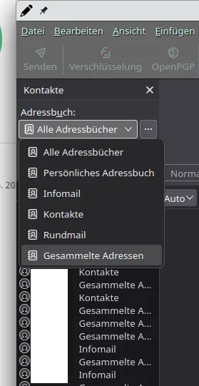

    Ich habe hier (allerdings mit Betterbird 140.2.0 esr) keine Probleme mit den gesammelten Adressen.
    Teste mal im Fehlerbehebungsmodus.
  • AndyC
    988
    1.597
    21. Mai. 2012
    • 20. August 2025 um 07:29
    Hier mit 140.2.0esr alles OK unter W11, als auch Linux.

    Kann es sein, dass du die Erweiterung CardBook benutzt?
  • Tobias.x
    38
    4. Feb. 2020
    • 3. September 2025 um 12:35
    Du bist ein Genie!
    Danke.
    Bei CardBook gab es ein Häkchen, dass man die Cardbook-Adressbücher als einzige Quelle nutzt.
    Genau das war das Problem - nachdem ich es entfernt hatte, funktionierte wieder alles wie gewohnt...
