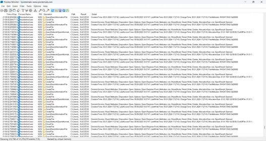

    Da hab ich ja glatt was gelernt: Bei Änderungen schreibt TB die Einstellungen in eine Datei prefs-1.js und tauft die dann um im prefs.js. Jetzt geh doch bitte nochmal in den Process Monitor, mache eine Änderung an den Einstellungen und suche nochmal nach der prefs.js. Gleich danach sind Einträge mit prefs-1.js. Interessant sind die Einträge die in der Spalte 'Operation' den Wert 'CreateFile' und 'WriteFile' haben, die sollten in der Spalte 'Result' den Wert 'SUCCESS' haben. Vielleicht machst du davon mal einen Screenshot.

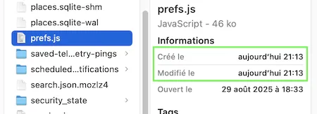

    Das würde ich gerne mal sozusagen "in Direkt" verfolgen. Wo soll sich denn diese temporäre Datei prefs-1.js befinden?
    Ich habe schon Dutzende von Malen nach Änderungen die prefs.js sofort im Finder des Mac überprüft. Da war und ist nichts von einer prefs-1.js zu sehen, und lediglich das Erstellungsdatum und Änderungsdatum werden aktualisiert - und zwar sofort nach einer Einstellungsänderung. Das bedeutet auch, dass die Datei bei jeder Änderung neu erstellt wird.
    Beim Beenden von TB bekommt prefs.js wieder die aktuelle Zeitstempel für Erstellung und Änderung, ebenso beim Start von TB.
    Eben mal getestet: den Profilordner angezeigt und im Auge behalten. Dann von Tabellenansicht auf Kartenansicht gewechselt. Das einzige was ich feststellen konnte, waren Aktualisierung und Neuerstellen der prefs.js

    Zwischeninfo, weil auffällig:
    ProzessMonitor ist (unbeabsichtigt) aktiv geblieben.
    Habe gegen 18:00 Uhr TB gestartet.
    Gerade eben werfe ich einen Blick auf den geöffneten ProzessMonitor.
    Ganz unten links ist eine Anzeige mit dem Namen Showing
    Vorhin stand da noch: 290.755 of 28.273.876 events (1%).
    Inzwischen -siehe Screenshot-sind es deutlich mehr.
    Megaschnell gehen die Zahlen nach oben. Geschätzt pro Sek. 1.000.
    Ist das alles normal?
