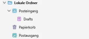

    ich verschiebe regelmäßig ältere Mails in Lokale Ordner und nutze dafür die von Thunderbird voreingestellte Ordnerstruktur. Das war für gesendete Mails bisher Lokale Ordner / Posteingang / Gesendet. Dieser Ordner wird mir in der Ordnerstruktur neuerdings nicht mehr angezeigt. Es wird nur noch der Ordner Lokale Ordner / Posteingang / Drafts angezeigt.
    Ich nehme an, dass es sich lediglich um eine Problem in der Anzeige handelt und nicht, dass der Ordnerinhalt nicht mehr vorhanden ist, da ich an den Ordnern auf der Festplatte keine Änderungen vorgenommen habe.
    Ich würde mich freuen, wenn mir jemand dabei helfen könnte, dass die gesendeten Mail in den lokalen Ordnern wieder angezeigt werden.

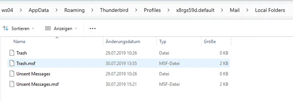

    Im Profilordner gehe zum Ordner Mail > Local Folders und mache für uns eine Kopie des Inhalts von Local Folders

    vielen Dank für die Antwort. Der Haken bei "Alle Ordner" ist gesetzt. Den Screenshot des Ordners "Local Folders" füge ich bei.

    dein Bild zeigt, dass deine Lokalen Ordner nur die Standard-Ordner Postausgang und Papierkorb enthalten. Also keine Spur von den Ordnern, die du in deiner Einleitung aufgezählt hast. Da ich mir nicht vorstellen kann, dass solche Ordner bzw. ihre entsprechenden Mailbox-Dateien in Local Folders verschwinden ohne irgendwelche Spuren zu hinterlassen, drängt sich der Verdacht auf, dass du deine Lokalen Ordner aus dem Profilordner in ein anderes Verzeichnis ausgelagert haben könntest.

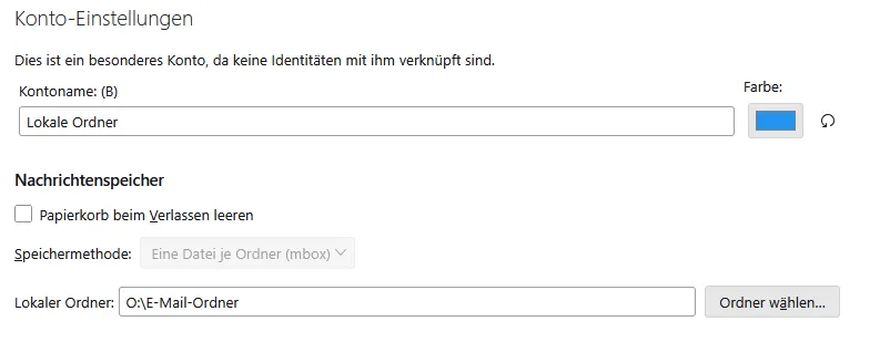

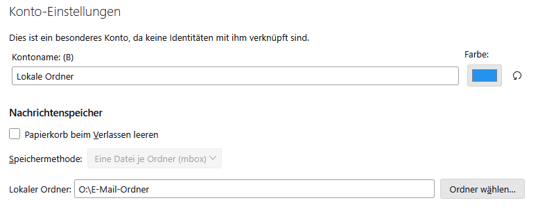

    Gehe jetzt in das Tab Konten-Einstellungen > Lokale Ordner > Konto-Einstellungen > Nachrichtenspeicher > lokaler Ordner und kopiere den Pfad zum Nachrichtenspeicher deiner Lokalen Ordner.

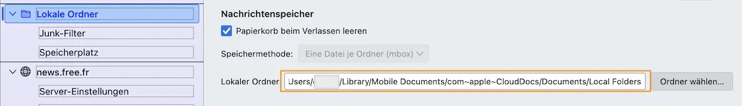

    Bei mir sieht er z. B. so aus

    ich nutze IMAP. Die Lokalen Ordner liegen auf einem lokalen (Netz-)Laufwerk:
    Den Inhalt des Ordners "E-Mail-Ordner" füge ich zur Information bei.
    Mit "vorgegebener Ordnerstruktur" meinte ich die folgende Ordnerstruktur, bei der "Drafts" eine Ebene unter "Posteingang" steht. Auf gleicher Ebene wie Drafts stand der jetzt nicht mehr sichtbare Ornder "Sent".
    Der angezeigte Ordner Postausgang ist übrigens leer.

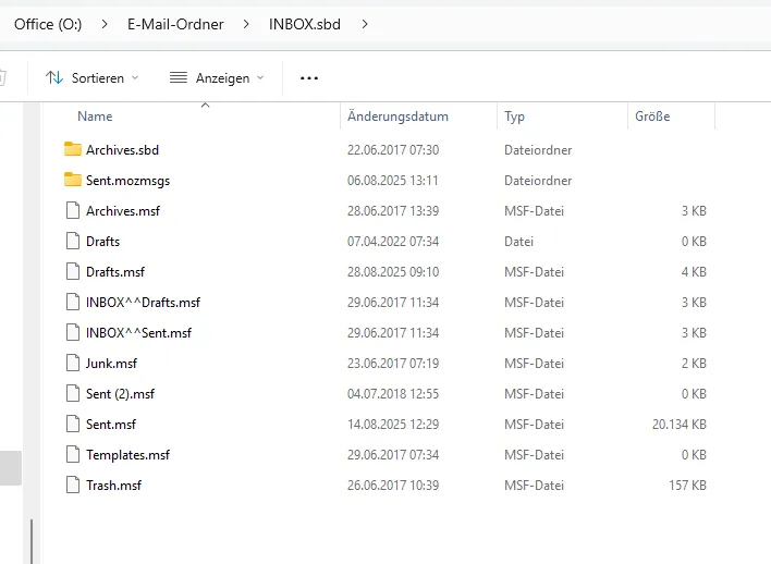

    Dann zeige doch bitte noch einen Screenshot mit dem Inhalt des Ordners "INBOX.sbd"

    Das ist der Inhalt des Ornders "INBOX.sbd":

    Danke für den neuen Screenshot. Leider sieht man keine Mailbox-Datei "Sent", lediglich eine alte Index-Datei "Sent(2).msf" und eine neuere Index-Datei "Sent.msf", deren Größe von 20 MB dafür spricht, dass sie sich bis vor kurzem noch in der Gesellschaft einer recht großen Mbox-Datei "Sent" befand.
    Keine Ahnung, wo sich diese Sent Datei jetzt befindet. Von alleine konnte sie nicht in ein anderes Verzeichnis wandern.
    Du könntest natürlich jetzt noch eine Suche nach "sent" im Datei-Manager durchführen...., es sei denn du hast ein Backup deines Verzeichnisses "E-Mail-Ordner"
