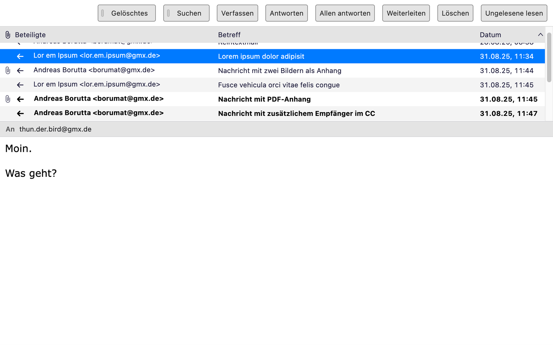

    Moin.
    Wenn die Symbolleiste recht viele Schaltflächen enthält und das Fenster so schmal ist, dass nicht alle Schaltflächen hineinpassen, dann werden diese Schaltflächen für den Nutzer unzugänglich. Er kann sie weder sehen noch erreichen.
    Gibt es einen Weg bei einer überlaufenden Symbolleiste einen zusätzliche Schaltfläche ganz rechts anzeigen zu lassen, die Zugriff auf die nicht angezeigten Schaltflächen gewährt?
    Danke.

    Das würde ich tatsächlich als Funktion betrachten, die TB fehlt. Vielleicht auf Bugzilla als Enhancement vorschlagen. Selbst mit einem Add-on in da kaum was zu machen, da es keine Möglichkeit gibt festzustellen, ob ein Button sichtbar ist.
    Was ich anbieten könnte wäre eine mehrzeilige Ansicht:
    #unifiedToolbarContent {
     flex-wrap: wrap !important;
    Senior Member

    Im Thread über die Tooltips erwähntest du, die Fenster seine ausreichend breit.
    Was hast du denn alles in die Symbolleiste hinzugefügt, dass diese nun überläuft?
    Mehrzeilig schient aber die beste Lösung zu sein.

    ggbsde
    Das ist als Workaround gut, danke für die Idee.
    Drachen
    Normalerweise reicht die Fensterbreite völlig aus. Was drin ist in der Symbolleiste konntet ihr ja auf dem Screenshot sehen.
    https://borumat.de/-/bilder/thunderbird/minimal.png
    Unabhängig vom Normalzustand geht es natürlich darum die Oberfläche zu "härten" gegen Fehlbedienung. Hier wäre das ein zu schmal gezogenes Fenster.
    Versehentlich Fehlbedienung zu verhüten ist wesentlich. Was das angeht bin ich noch meilenweit von einem reifen Zustand entfernt.

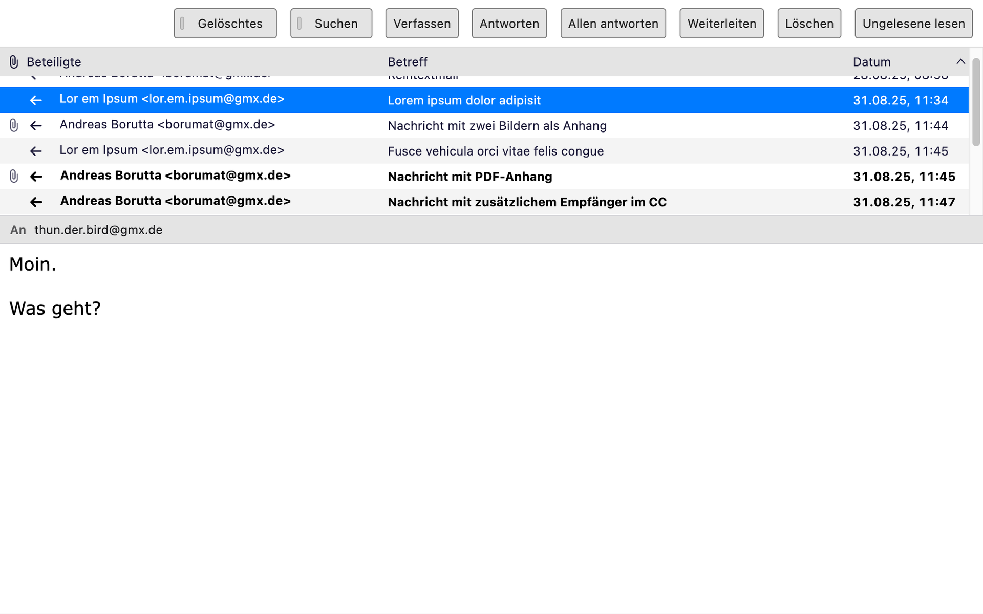

    Nur die "Ordnerliste ausblenden", das würde ich noch liebend gerne vor dem Veröffentlichen der ersten Doku verwirklichen. Aber da bin ich vermutlich chancenlos.
    Hier nochmal ein flottes Mockup, wie es dann aussehen könnte, siehe Anhang.
    Bei 2 verbliebenen Ordnern "Korrespondenz" und "Gelöscht" würde es wohl genügen den Sonderfall, das Anzeigen der gelöschten Nachrichten, als Schaltfläche anzubieten. Sobald der aktiv wäre, erhält er das blaue Oval als Kennzeichen.
