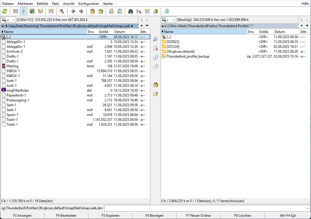

    Nachtrag: Ich habe eine 1GB große Trash-Datei im Ordner imap.web.de im Profilordner gefunden. Das wird es wahrscheinlich sein, aber wieso ist die Datei (mit aktuiellem Datum - die zweite von unten...) überhaupt noch da, wenn in Thunderbird der Papierkorb geleert wurde??? (Die Dateien sind jeweils doppelt, weil zwei Adressen in web.de existieren.)

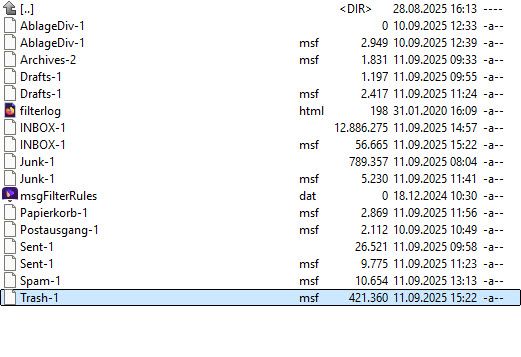

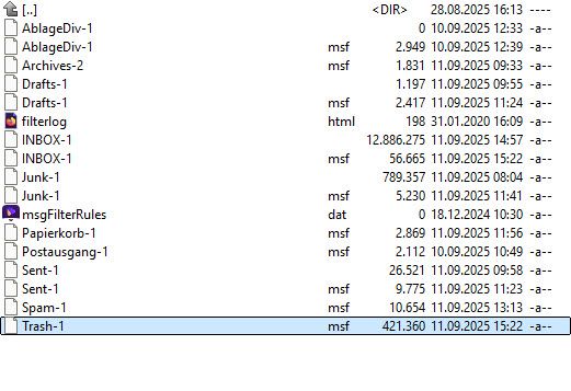

    Das verstehe ich allerdings auch nicht wirklich: Es gibt jetzt keine Papierkorb oder Trash-Datei (ohne Endung), aber zwei msf-Dateien - siehe Screenshot.
    Ist auch mir unverständlich, wieso dein Papierkorb (Trash) jetzt offenbar leer ist, aber immer noch eine 400 MB große Trash-1.msf Datei hat. Das ist völlig unverhältnismäßig.
    Es ist auch merkwürdig, dass sich in diesem IMAP Kontenordner auch noch eine Papierkorb.msf Datei befindet. Deutsche Ordner- oder Dateinamen im Profil sind nicht üblich, es sei denn der Benutzer hat zusätzlich eigene Ordner angelegt. Das gilt auch für die Datei Postausgang.msf

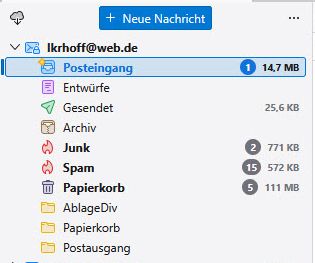

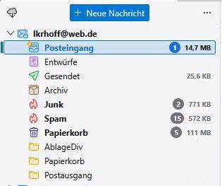

    E-Mail hab ich nur auf dem PC eingerichtet. Ich habe mal einen Screenshot gemacht, wie das in Thunderbird aussieht:
    Zu Fuß habe ich da nur den Ordner AblageDiv eingerichtet. Keinen Papierkorb (wozu auch?). Und auch keinen Postausgang. Da ist auch nichts drin und war es auch nie. Aber die lassen sich nicht löschen. Jedenfalls nicht über Kontext.
    Kann man das abgleichen mit dem was in imap.web.de drin ist?
    Das sieht doch ganz hübsch aus!
    Der "echte" Papierkorb (der mit dem typischen Symbol) ist mit 111 MB Daten befüllt, was allerdings nicht mit den 421 MB in der Datei Trash-1 im Profil übereinstimmt. Aber ich will jetzt mal nicht kleinlich sein und lasse mich darüber nicht weiter aus. Vielleicht hast du ja inzwischen weitere Mengen von Nachrichten aus deinem Papierkorb gelöscht.
    Vermutlich lassen sich die gelben (generischen) Ordner "Postausgang" und "Papierkorb" nicht löschen. Oder wenn man sie löscht, kommen sie immer wieder. Dann musst einen R-Klick (auf den Kontonamen) machen und im Kontextmenü auf "Abonnieren ...." klicken.
    Damit wird ein kleines Fenster mit der Ordnerliste dieses Kontos geöffnet. In dieser Liste die Haken bei Postausgang und Papierkorb entfernen und auf "OK" klicken. Danach brauchen wir hoffentlich nicht mehr darûber zu reden....

    Danke!
    Ich hatte schon wieder vergessen, daß Papierkorb leeren nicht reicht, sondern auch noch komprimiert werden muß.
    Und dieses "Abonnieren" kannte ich überhaupt nicht. Die gelben Ordner sind jetzt weg!

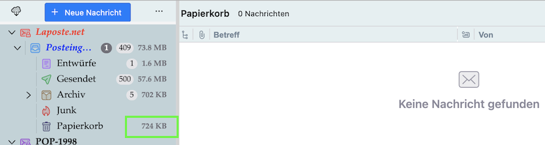

    Das ist nach meinem Verständnis ein Bug in IMAP-Konten:
    die Ordner Papierkorb werden erst aktualisiert, wenn man sie erneut selektiert.
    Ich hatte gerade TB gestartet: in einem meiner IMAP-Konten stand nur eine Größe von 270 kB, als ich den Papierkorb selektiert habe, kamen noch die Zahlen Total 25, davon 5 ungelesene dazu.
    Dann in einem anderen IMAP Konto 6 Nachrichten gelöscht: zunächst wurde nur die Zahl 6 neben dem Papierkorb angezeigt. Erst als ich diesen Papierkorb markierte, kam noch die Größe 348 kB dazu. Wenn ich jetzt diesen Papierkorb leere, verschwindet die Zahl 6 aber die Größe 348 kB wird weiterhin angezeigt. Erst wenn ich einen anderen Ordner markiere und dann wieder den Posteingang, wird die Angabe 348 kB entfernt. Natürlich kann man, wenn einen diese zeitversetzte Korrektion irritiert, gleich auf Komprimieren klicken. Man muss es aber nicht, denn trotz der irrigen Anzeige wird der Papierkorb beim Leeren automatisch komprimiert. Es ist der einzige Systemordner in Thunderbird, der automatisch komprimiert wird nach dem Leeren.
