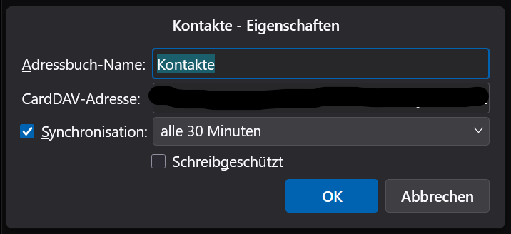

    Rechtsklick auf das Adressbuch -> Eigenschaften sollte so ausschauen:
    Mit Rechtsklick auf das entsprechende Adressbuch kann man auch manuell synchronisieren. Klappt denn das?
    Probier`s mal
