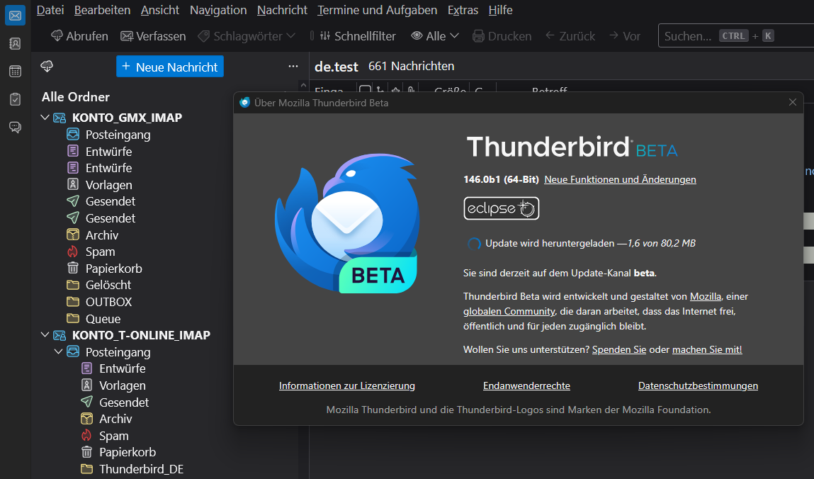

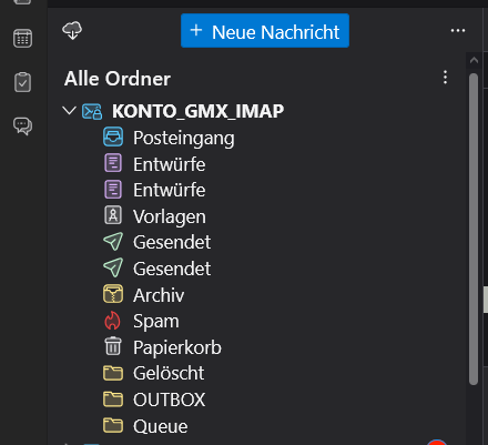

    Nun, in der aktuellen TB-Version Beta 146.0b1 ist es schon Ok, wobei dann aber bei verschiedenen Mail-Konten auch System-Ordner wieder doppelt vorkommen. Bei genauerem Hinschauen ist das dann aber wieder logisch, da es in diesen Fällen auf den Servern jeweils zwei System-Ordner mit gleicher Bedeutung (einmal mit englischer Bezeichnung, einmal deutscher Bezeichnung) gibt, wobei die englische Bezeichnung dann übersetzt wird.
    Aussehen einer Ordnerstruktur (hier GMX) in der aktuellen Beta 146.0b1:
    Gruß ThoBa

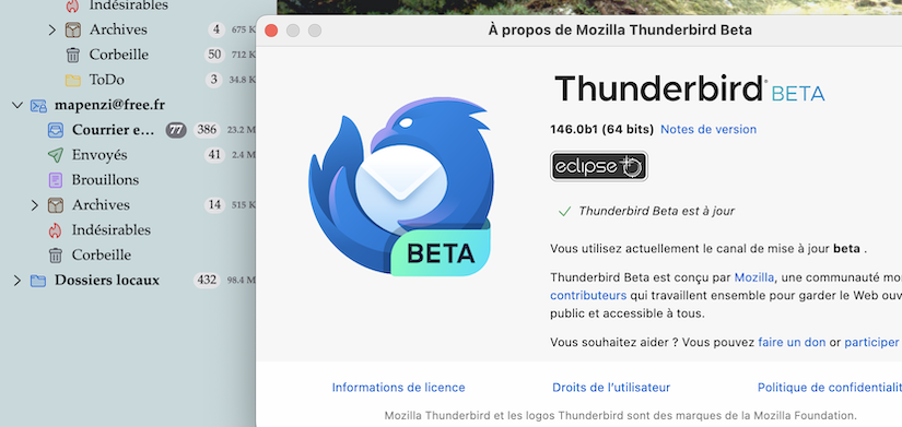

    Was meinst du mit "OK"?
    Bei mir werden in der v146.0b1 alle Ordner wieder mit den französischen Namen angezeigt!
    Ich verstehe überhaupt nichts mehr....
    Die Ordner werden zumindest hier richtig in die deutsche Sprache übersetzt.
    Ich schrieb ja schon, dass diese Übersetzung der Ordner abgeschafft werden sollte, da diese "Übersetzung" nur zu Missverständnissen und Unruhe nicht nur hier im Forum führt.
    TB-Beta: und Übersetzung hier:
    Gruß ThoBa

    Zitat von K-M-T
    Obwohl ich ja hier neu bin und besser den Schnabel halten sollte und auch auf die Gefahr hier gesteinigt zu werden bin ich der Auffassung das Du es offenbar nicht verstehst worum es hier eigentlich geht glaube ich!
    Du musst nicht "den Schnabel halten" und auch nicht daran denken, dass man dich hier eventuell "steinigen" würde.
    Ganz im Gegenteil - du triffst den "Nerv" der Betroffenen. :)
    Klar sollte jedoch allen hier sein, dass eine Umbenennung der Konto-Ordner immer wieder zu Verwirrungen führt, die hier im Forum dann unter Umständen als "Fehlverhalten von Thunderbird" gewertet wird! Siehe hierzu auch das doppelte Erscheinen von System-Ordnern, wie es im Bild meines Beitrags #26 gezeigt wird.

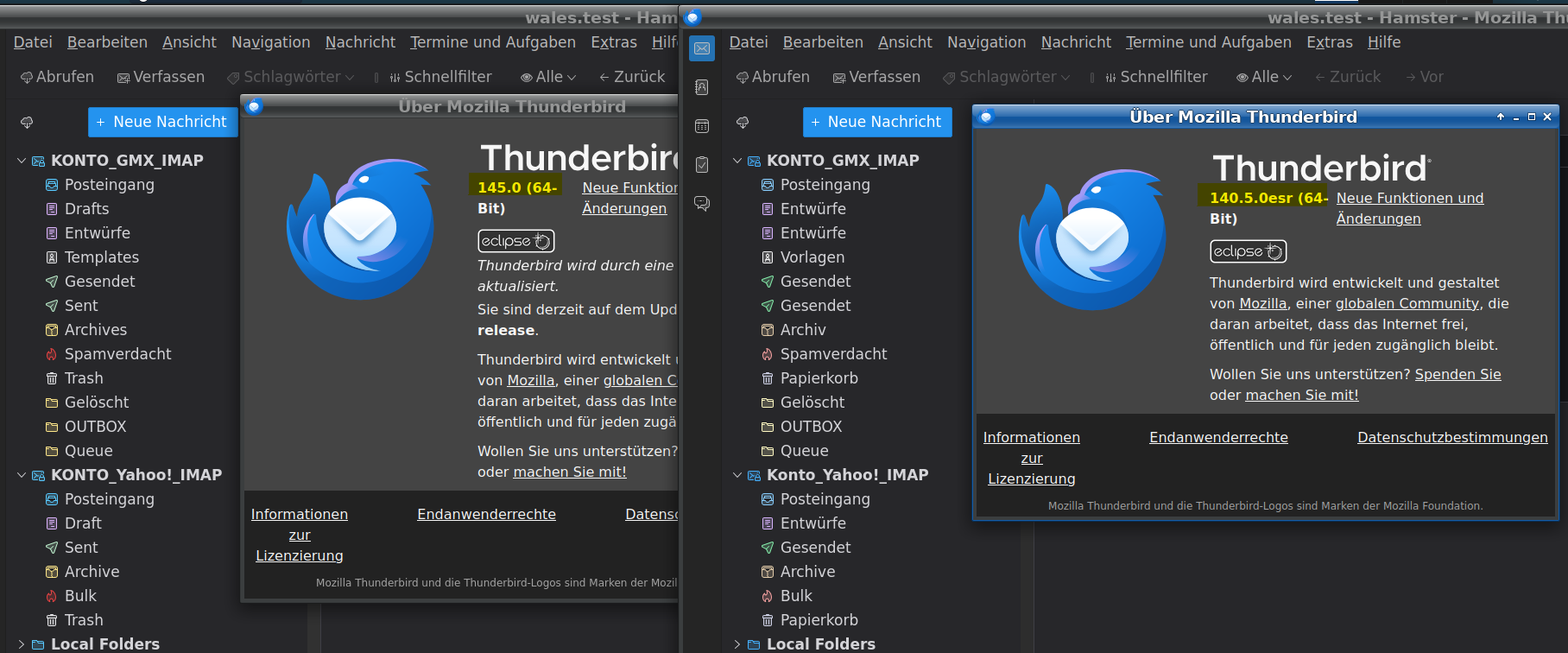

    Zitat von Markus S
    Ausgehend von meinem System wurden mir unter Thunderbird noch nie Ordner doppelt angezeigt und sie sind auch stets in deutscher Sprache.
    Das glaube ich dir. Du benutzt eine Flatpak-Version unter Linux, also eine TB/140.5esr-Version. Unter dieser Version werden alle Ordner in deutscher Sprache dargestellt.
    Zudem bist du wahrscheinlich bei einem Provider, welcher doppelte Ordnerführung mit unterschiedlichen Sprachen erst gar nicht zulässt. So kann es bei der Übersetzung natürlich auch keine Probleme geben.
    Legt man sich (nicht nur) unter Linux eine aktuelle esr- und eine aktuelle release-Version nebeneinander und hat dann auch noch einen Provider, welcher doppelte Ordnerführung zulässt, dann springt einem das Chaos direkt ins Auge:
    links die aktuelle release-Version und rechts die aktuelle esr-Version.
    Gruß ThoBa
