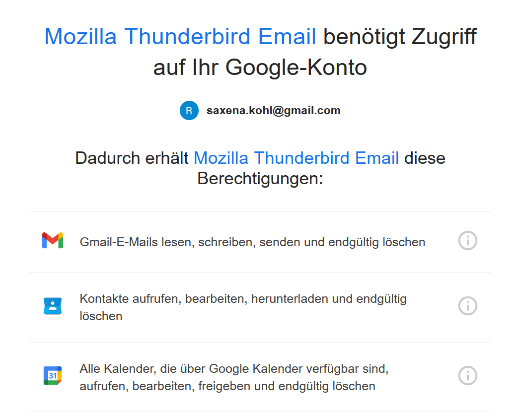

    Bei der Erstellung eines neues Konto erscheint ein Fenster (siehe Anhang) wo oben rechts keine Symole (-,viereck, X) erscheinen. Ich kann weder verkleinern noch vergrößern und Fenster ist vollständig d.h. ich kann weder nach oben noch nach unten schieben, Und ich sehe kein Button "Zulassen" oder ähnliches?

    Sofern du Themes installiert hast, diese deaktivieren und mit dem TB Standard die Anmeldung durchführen.

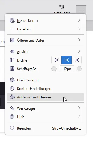

    Moin, Themes sind Änderungen der grafische Oberflächen und werden auch "Skins" genannt. Zu finden unter im Menü unter Add-ons und Themes.
    Bitte guck nach ob da was installiert ist, das muß aber nicht die Lösung sein.

    Meiner Meinung nach solltest Du deine Screenshots anonymisieren, also deinen Beitrag noch mal bearbeiten.

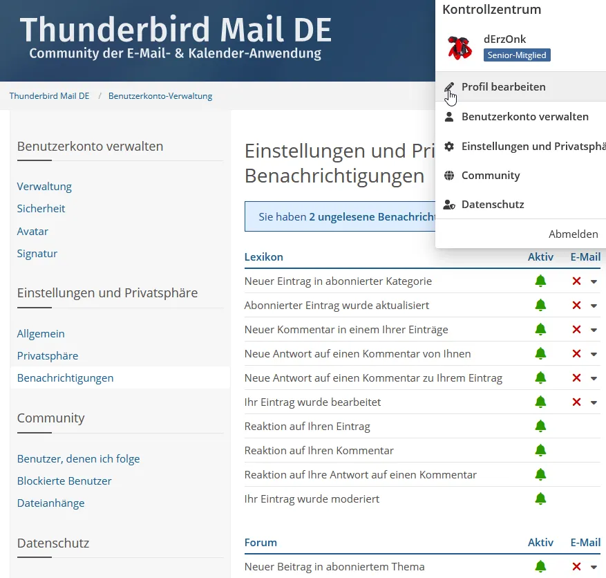

    klicke auf dein Avatar (TH)
    Eigentlich sollte da das System-Theme - automatisch ausgewählt sein, das Theme "hell" ist aber auch ein TB eigenes Theme das keine Schwierigkeiten verursachen sollte.

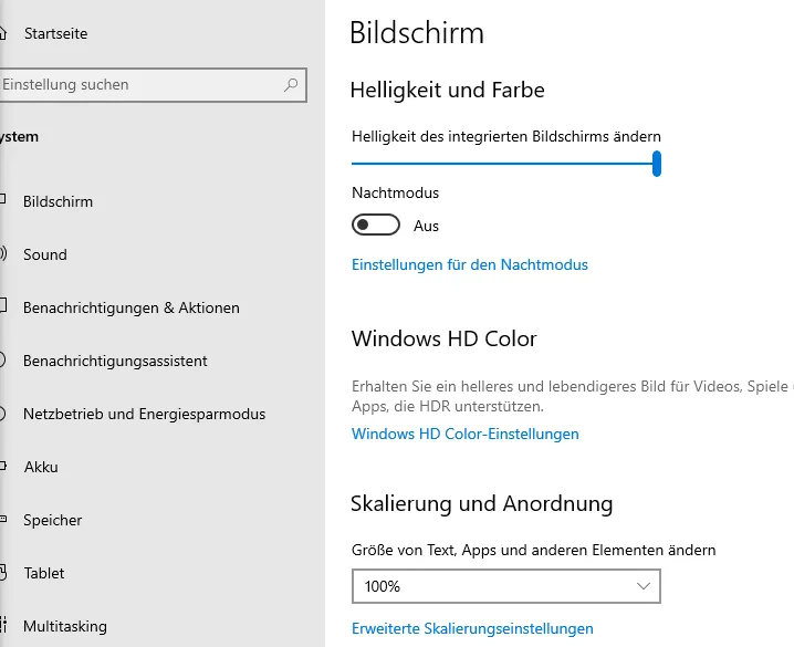

    Arbeitest du mit einer Vergrößerung der Anzeige (Skalierung) in deinem Betriebssystem Win11? (Habe gerade kein Win11 zur Hand, unter Win10 sieht das so aus:
    Sorry das war nicht ganz richtig, wenn das Fenster nicht groß genug ist sieht es etwas anders aus... Es scheint also wirklich in Richtung Skalierung des Bildschirms zu gehen. Bei Dir sollte es etwa so aussehen?
    Klicke nochmals auf dein (TH) Avatar, das dort 3 Reiterkarten sind finde ich schwer zu erkennen.

    erfreulich. Das lag an Skalierung. Jetzt hat funktioniert.
