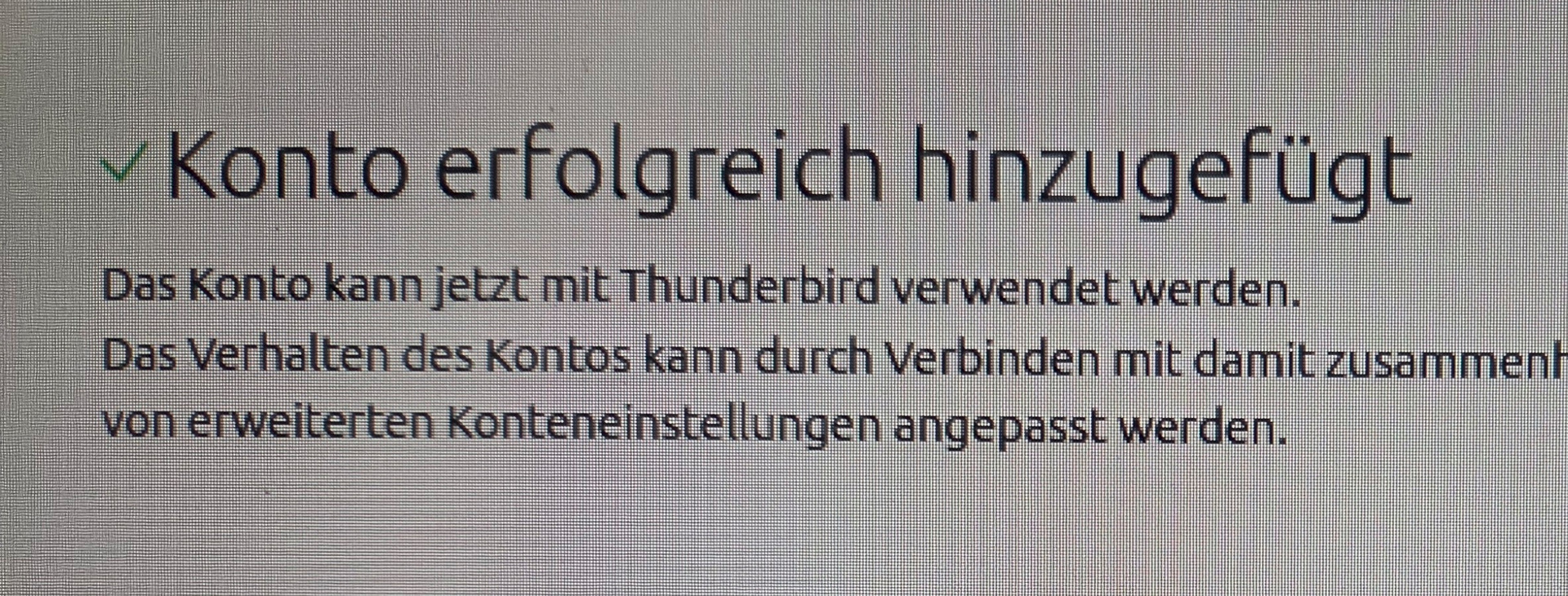

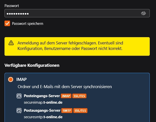

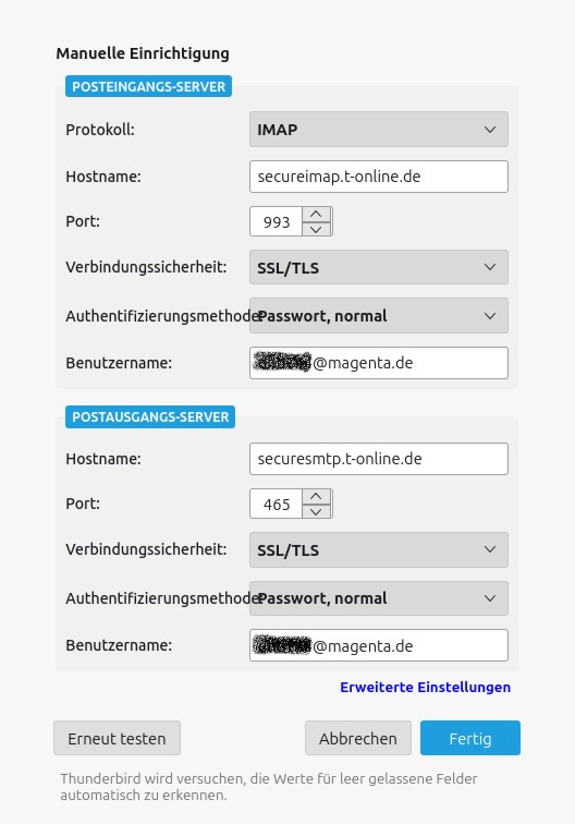

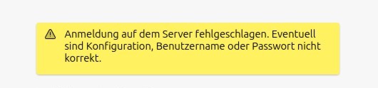

    Guten Abend,
    ich habe das schon einmal mit einer Adresse @t-online.de gemacht, weiß aber nicht mehr genau, wie das funktioniert hat. Und dieses Mal ist es auch eine @magenta.de Adresse. Ist aber fehlgeschlagen. Habe mal 3 Screenshots angehangen.
    Manuelle Einrichtung: muss ich da bei den Hostnamen aus t-online.de magenta.de machen? Stimmen die Zahlen in den Ports? Ich habe das gleiche Passwort eingetragen, das ich auch bei T-Online benutze.
    Auf meinem Handy in der Telekom-App taucht die 2. eMail-Adresse auf, so gesehen funktioniert diese @magenta-Adresse. Gibt es eigentlich eine Telekom-Mail-App für Linux, das wäre wohl der einfachste Weg

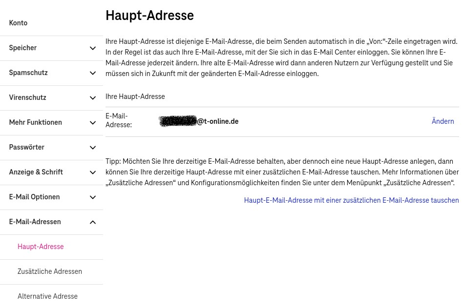

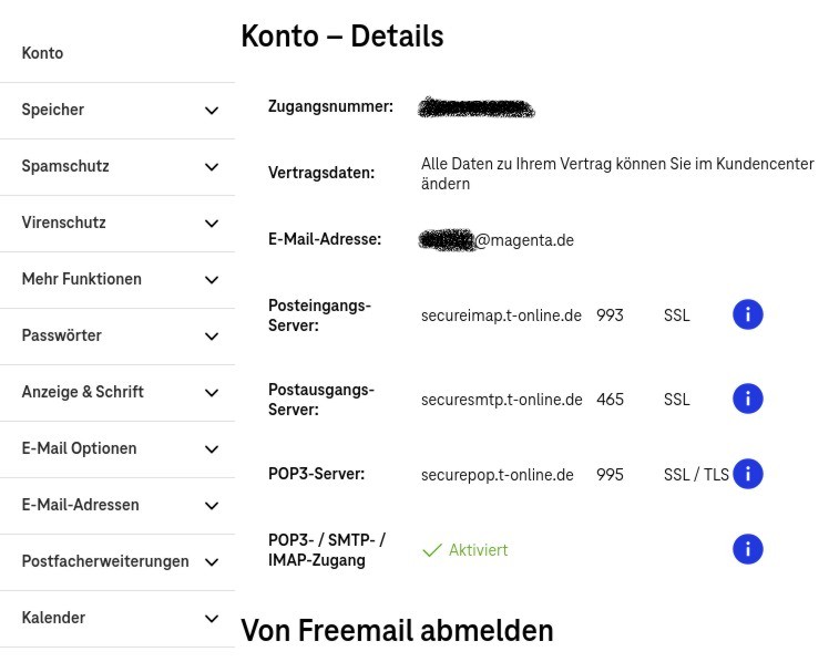

    Hi.
    Ich denke die Magenta Adressen sind nur Aliase deiner T-Online Adresse. Damit laufen Mails auch dahin. Die Magenta sind keine Postfächer und damit nicht abrufbar für sich.
    Also beim Einrichten nur die t-online einrichten.

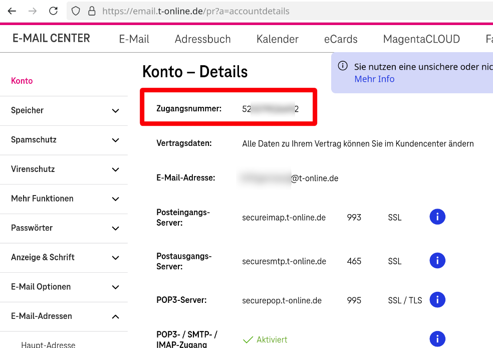

    Hier noch die Information aus dem Telekomaccount.
    Also: t-online Benutzername der Hauptmailadresse mit dem PW, einrichten und deine Mails von Magenta dort empfangen.

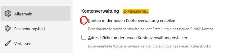

    Hast Du die "experimentelle Kontenverwaltung" unter -> Einstellungen -> Allgemein deaktiviert? (Haken raus!)
    Ist die @magenta-Adresse ein Alias zur vorhandenen @t-online-Adresse? Wenn ja, darf sie nicht als separate E-Mail-Adresse eingerichtet werden. Hier ist dann die Einrichtung einer "Weiteren Identität" in den Konteneinstellungen zum T-online-Konto vorzunehmen.
    Ist die @magenta-Adresse eine eigenständige E-Mail-Adresse? Wenn ja, dann muss in der Verwaltung im Webmailer zunächst die E-Mail-Abholung per IMAP oder POP3 freigeschaltet werden.
    Versuche es danach nochmal mit der "automatischen Einrichtung" von Thunderbird, das sollte nach Deaktivierung der experimentellen Kontenverwaltung fiunktionieren.

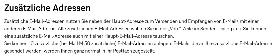

    Moin Dieter

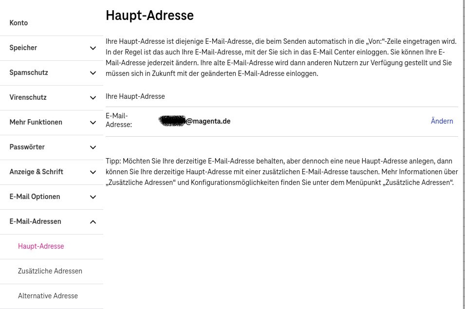

    in der T-Online App wird die Adresse als zusätzliche Adresse verwendet. Das halb ist sie noch kein Postfach!
    MailAdresse ist nicht gleich MailPostfach!
    Wenn du eine Mail an dein magenta sendest, kommt die auch bei t-Online an? Ich vermute ja. Wenn ja, dann ist es so wie ich oben schon beschrieben habe.
    Genau das ist nicht so: Mailadresse ist nicht gleich Mailpostfach! Das Postfach ist per Zugang abrufbar, kann aber mehrere Mailadressen aufnehmen. Aliase!
    Die Freischaltung bei T-Online betrifft nur die Hauptadresse Anlage.
    Und ich spreche hier von einem Mailaccount T-Online Basic, also zum Telefonanschluss dazu. Beinhaltet nur ein Postfach!

    Zitat von WeWa6
    experimentelle Kontenverwaltung" habe ich unter "Konteneinstellungen"
    Das befindet sich in den "Einstellungen", nicht in den "Konten-Einstellungen".

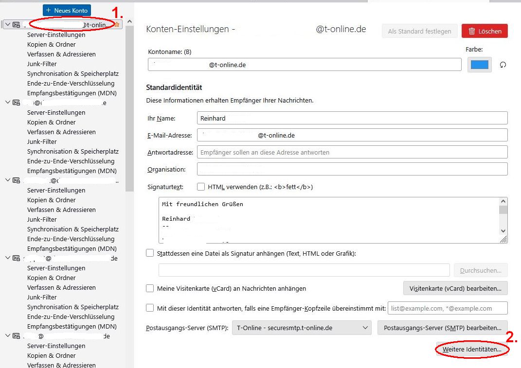

    Wenn das so ist, dann musst Du den @magenta-Alias als "Weitere Identität" zu Deinem T-Online-Postfach einrichten.
    Wie Du das testen kannst, hat crumb1 in #5 schon erklärt.

    Die Einrichtung der "weiteren Identität" erfolgt dann in den "Konten-Einstellungen".
    Aber im TB Menü, nicht auf der T-Online Seite. Das hat aber dann nichts damit zu tun, dass der TE seine Mails auf dem Telekomserver mit dem Zugang magenta abholen kann!

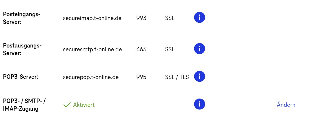

    So WeWa6  RR512
    Ich muss mich revidieren. Habe gerade getestet.
    Also:
    Das Einrichten mit den magenta Adressen geht auch.
    Dazu als Benutzername die Mailadresse benutzen. Also die mit @ magenta.
    Das PW ist das vom T-Online Mailzugang.
    Das Postfach zeigt dann genau denselben Inhalt wie das T-online Fach.
    Da bleibt es bei meinen Ausführungen.

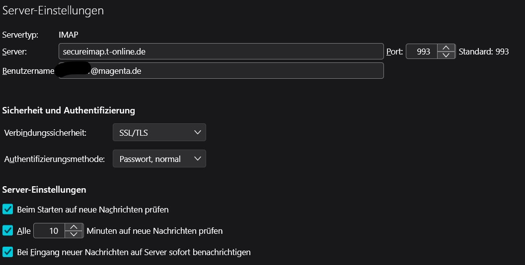

    Bildanhang zeigt den Server und Port.
    Stopp:

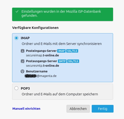

    Hab nochmal mit Mint21.3 und TB 140 getestet. Mit 2 Adressen aus der magenta Serie als Username kann ich das Postfach abrufen, bei den weiteren bekomme ich die gleichen gelben Fehler wie du! Das prüfe ich nochmals!!
      • 60,94 kB
      • 1.057 × 535
    VG
    Holger

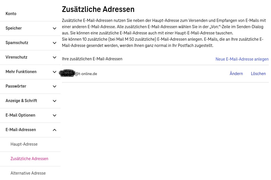

    WeWa6
    Reproduzierbar. Auch bei meinem Linux Test.
    Dieser Fehler kommt/bei mir mehrfach reproduziert), wenn das Postfach/diese Mailadresse als Username nicht bekannt ist.
    Schau mal deine Einstellungen aus POST1 durch. Die Mailadresse muss es geben....

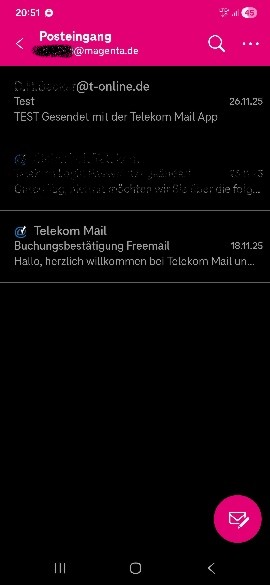

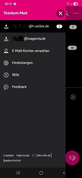

    Guten Abend miteinander,

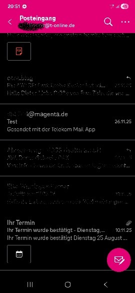

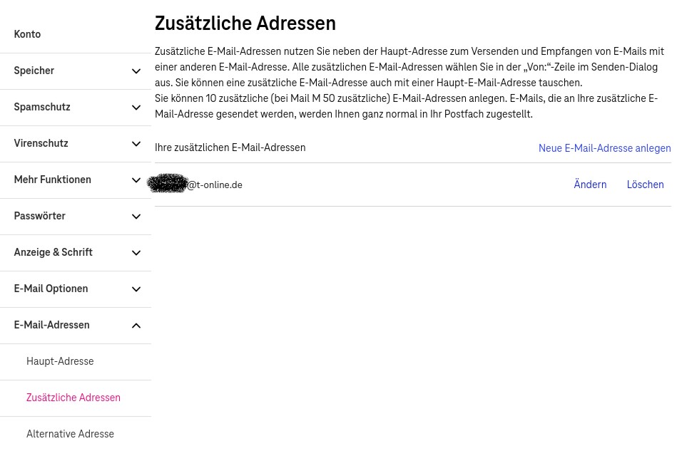

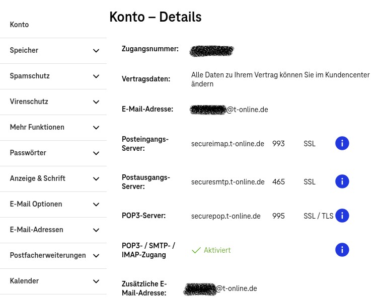

    Entschuldigung, komme jetzt erst dazu zu antworten. Habe 3 Screenshots auf dem Handy gemacht, weil nur dort die Telekom Mail-App läuft. Vielleicht bringt das ja etwas mehr Klarheit in die Diskussion bzw. Lösungsfindung. Unabhängig davon noch einmal die Frage: gibt es für Linux eine Telekom Mail-App? ich habe nichts gefunden, aber vielleicht habe ich etwas übersehen.
    Gruß Dieter
    PS: wenn die Screenshots zu schlecht sind, kann ich erneut welche machen und schicken, hatte zum Versand die niedrigste Auflösung ausgewählt
      • 20,33 kB
      • 270 × 585
      • 30,83 kB
      • 270 × 585
      • 23,42 kB
      • 270 × 585

    sende mal eine Mail an eine Adresse xxxxx@magenta und schau nach, ob diese im T-Online Postfach ankommt.
    Bild 1 zeigt 2 Eingänge. Sind die Mails drin identisch?
    Hast du deine Userdaten und PW aus Post1 geprüft?

    Wenn ich das richtig sehe, dann zeigt der zweite Screenshot eine Testmail an das @magenta-Postfach im Posteingang des T-Online-Kontos. Dann ist die @magenta-Adresse ein E-Mail-Alias und für Thunderbird gilt das, was ich in Beitrag #7 zur Einrichtung einer "Weiteren Identität" geschrieben habe.
    Du hast in Thunderbird dann das T-Online-Konto und im Posteingang dieses Kontos kommen sowohl die E-Mails an, die an die @t-online.de-Adresse gerichtet sind, als auch die E-Mails, die an die @magenta.de-Adresse gerichtet sind.
    Beim Erstellen einer neuen E-Mail kannst Du auswählen, welche Absenderadresse gewählt wird und beim Antworten wird die Adresse gewählt, an die die E-Mail gerichtet war.
    So funktioniert es bei Thunderbird und nur so. Thunderbird ist keine Telekom-Mail-App.
    Das setzt natürlich voraus, dass zunächst einmal die @t-online.de-Adresse in Thunderbird eingerichtet ist. Davon bin ich immer ausgegangen und dann hättest Du Deine Testmail mal mit Thunderbird an die @magenta.de-Adresse senden sollen. Aber langsam glaube ich, dass Du die @t-online.de-Adresse in Thunderbird gar nicht eingerichtet hast.
    Also erst die @t-online.de-Adresse in Thunderbird einrichten.
    Dann mit Thunderbird eine Testmail an die @magenta.de-Adresse senden.
    Kommt diese Testmail im Posteingang der @t-online.de-Adresse an, dann die @magenta.de-Adresse als "Weitere Identität" einrichten.

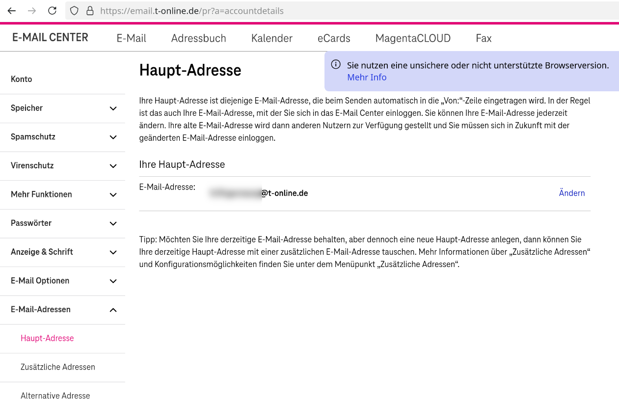

    Mir fällt gerade noch etwas ganz Wichtiges ein:
    Um bei T-Online E-Mails mit einem E-Mail-Client wie Thunderbird abholen zu können, muss das in den Einstellungen des Webmailers von T-Online freigeschaltet werden. Dazu muss auch ein spezielles Passwort eingerichtet werden. Mit dem Passwort, das Du für den Login in den Webmailer verwendest, kannst Du mit Thunderbird & Co. keine E-Mails abhlolen!
    Reinhard
