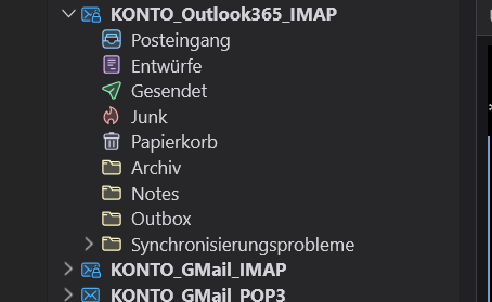

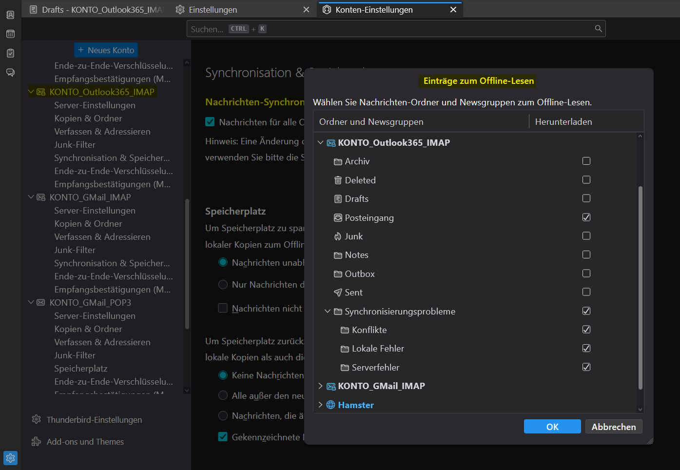

    Zunächst einmal: IMAP ist für MS-Konten immer korrekt, da MS grundsätzlich IMAP anbietet!
    Sind die Ordner überhaupt abonniert? Siehe hierzu:
    Kontoeinstellungen => "Dein Konto" => Synchronisation & Speicherplatz => Nachrichten Synchronisation => Erweitert
    In diesem Dialog sollten alle vorhandenen Ordner auf dem Server deines MS-Kontos angezeigt werden! In TB werden diese erst dann angezeigt, wenn sie erstmalig aktiv genutzt werden.
    Abonniere also all die Ordner zunächst, welche du in TB sehen möchtest (nimm alle!). Später kannst du das "Abo" bezüglich Offline-Lesen dann wieder herausnehmen (siehe Bild).
    So sollte es auf dem MS-Server aussehen!
    Ein echtes Exchange-Konto macht nur dann wirklich Sinn, wenn du in einem Team arbeitest, wobei alle Mitglieder auf gleiche Ressourcen (Bilder, Kalender, Räumlichkeiten etc.) zugreifen können.

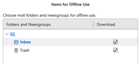

    Hallo ThoBa, danke für den Hinweis. Leider erscheint bei der Auswahl lediglich der Papierkorb als zusätzlicher Ordner:
    Mit dem EWS Konto oder per Webmail habe ich deutlich mehr Ordner (auch von mir erstellte).
    Lies bitte einmal den kompletten Thread eines deiner Leidensgenossen (df-Kunde). Jener hatte es zum Schluss geschafft sein Konto so einzurichten, dass alle Ordner seines MS-Kontos in TB vorhanden sind. Viel Glück! :thumbsup:
