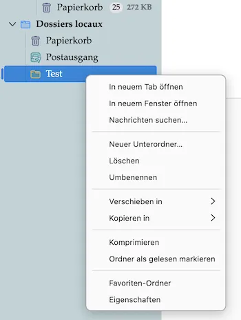

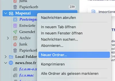

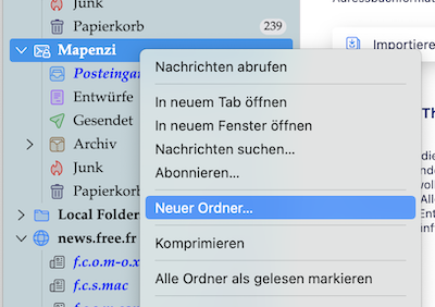

    Das kann man nicht ausschließen. Deshalb solltest du zunächst mal versuchen, so präzise wie möglich zu beschreiben, was nach Ausfûhrung der R-Klickbefehle "Neuer Ordner" und "Neuer Unterordner" auf deinem Bildschirm geschieht. Mit "tut sich nichts" kann ich mich nicht begnügen...
    Wie es bei mir aussieht,dafür zwei Bilder.
    R-Klick "Neuer Ordner" auf einen Kontennamen......
    ......öffnet ein kleines Dialogfenster "Neuer Ordner", in dem du den Namen des neuen Ordners (Unterordners) einzufügen musst, bevor du auf den blauen Button klickst
    An welcher Stelle hakt es bei dir? Erscheint das R-Klick-Menü nicht? Reagiert es nicht? Öffnet sich kein Dialogfenster? Oder reagiert TB auf das abschließende "Ordner erstellen" nicht?

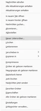

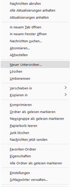

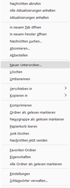

    Der von Dir dargestellte Weg ist genau der, der bis zur Umstellung auf TB 128.0.1.esr funktionierte. Ich kann jetzt nur auf das entsprechende Mail-Konto (bei Dir: Mapenzi) gehen, rechte Maustaste, und dann erscheinen die Auswahlmöglichkeiten (siehe Bild unten). Derselbe Effekt tritt auf, wenn ich in einem Mail-Konto bei einem bestehenden Order einen Unterordner anlegen will (identischer Ablauf).
    Wenn ich dann "Neuer Unterordner" anklicke, kommt von TB keinerlei Reaktion (das war mit "tut sich nichts" gemeint).
    Das Bild bekomme ich leider nicht besser hin:
      • 33,1 kB
      • 139 × 372
    Ich habe es etwas vergrößert und bin tatsächlich sehr überrascht. Das Menü ist sehr lang, viel umfangreicher als in meiner v128.1.0esr.
    Man könnte meinen, dass sämtliche R-Klick Menüs sämtlicher Ordner eines Kontos in einem einzigen zusammengefasst worden wären. Ich konnte bei meiner Suche auch kein einziges Mal das selbe umfangreiche Menü wie bei dir sehen.
    Benutzt du ebenfalls die Ansicht "Alle Ordner"?

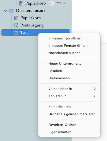

    Hier nochmals ein Bild mit dem Menü, das bei mir beim R-Klick auf einen ganz normalen Ordner angezeigt wird:
    Hast du schon den Fehlerbehebungsmodus von TB ausprobiert? Wird in diesem Modus das selbe R-Klick Menü angezeigt?
    Wenn das Problem im Fehlerbehebungsmodus auch besteht, dann rate ich dir, die 128.1.0esr von hier herunter zu laden und neu zu installieren und im selben Profil neu starten.
