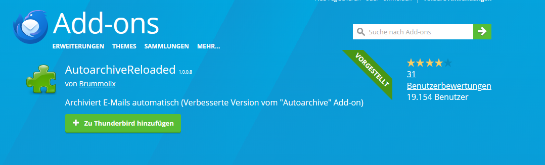

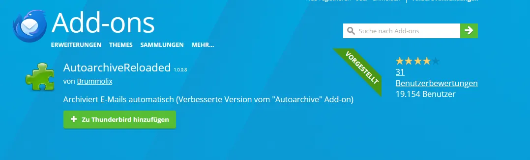

    Ich versuche das zu benutzen:
    Oder gibt es etwas Besseres?

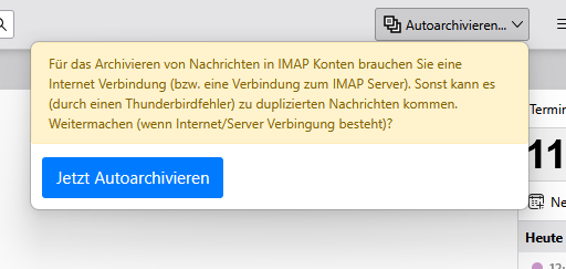

    Wenn ich die Archivierung versuche, kommt diese Meldung:
    Was kann ich nun tun?
