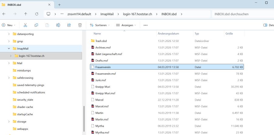

    • January 13, 2026 at 8:27 PM

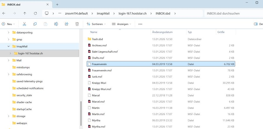

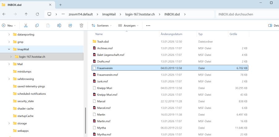

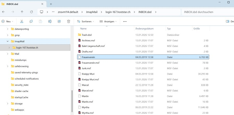

    Nach meiner Meinung hat es aber dort mails. Ich habe im Ordner ImapMail ua. einen Ordner mit INBOX.sbd. dort hat es verschiedene Dateien, pro Ordner in Thunderbird 2 Dateien. eine z.B. Frauenverein und eine Frauenverein.msf. Im ganzen hat es ca. 12 Ordner. Ich habe ein Bild hochgeladen "INBOX.jpg". Was kann ich machen, dass ich die emails ansehen kann?

    Kann es sein, das da noch ein Schnellfilter aktiv ist?

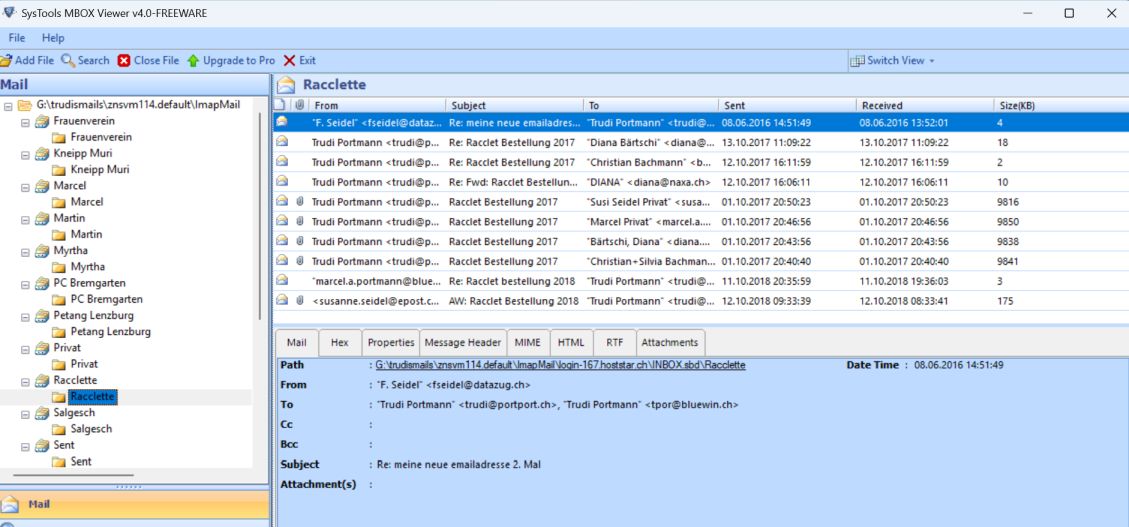

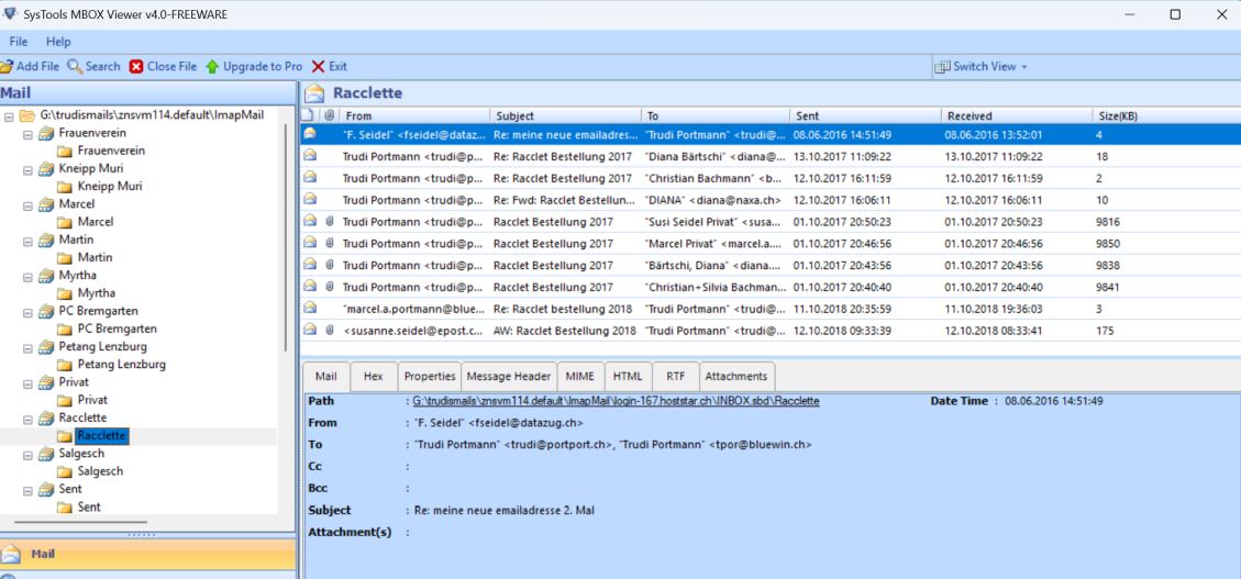

    Hallo, ich weiss nicht was ein Schnellfilter ist. Ich mache jeden Monat eine Datensicherung von jedem Profil und dachte ich könnte die emails ab der Datensicherung ansehen. Nun habe ich per Ende Jahr durch ein Missgeschick viele Emails gelöscht. Mit dem Programm "mboxviewer" kann ich die mails in der Datensicherung anschauen, aber nicht wiederherstellen oder weiterleiten. Ich lasse die Sache vorläufig bleiben. Ich habe ein Bild erstellt vom mboxviewer mit meinen emails.

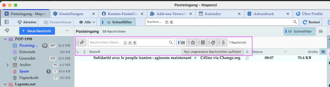

    Schnellfilter-Leiste ein/ausblenden geht über das Menü Ansicht > Symbolleisten > Schnellfilterleiste .... oder einfach Klick auf den Button "Schnellfilter"
    Beispiel für die Anwendung des Schnellfilters: in der Nachrichtenliste nur die ungelesenen Nachrichten eines Ordners anzeigen

    Deine Mails sind ja noch vorhanden, wie im Mboxviewer ersichtlich wird. Du kannst diese Mails z.B. mit dem AddOn ImportExportToolsNG wieder nach TB importieren. (In lokalen Ordner, Rechtsklick, mbox importieren (einzeln oder ganze Verzeichnisse).
    Wenn das Profil wirklich defekt ist hilft das ggf. beim Neuaufbau. (Wenn man schon dabei ist kann man gleich auch drüber nachdenken das neue Profil mit mdir statt mbox zu erstellen, dann wäre u.A. das Prozedere ohne zusätzliche Software erledigt gewesen.)
