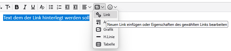

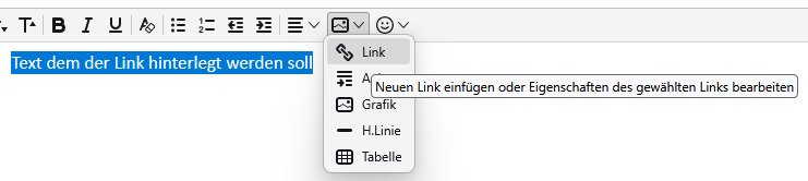

    Ich weiß zwar nicht warum meine Beschreibung nicht zu verstehen ist, aber ich füge gerne einen Screenshot hinzu.
    Nachdem der Text markiert ist kann man alternativ auch über Strg + k einen Link aus der Zwischenablage dem Text übergeben.
    Nun, niemand weiß, mit welchem Editor du bspw. arbeitest. Im Reintext-Editor gibt es solch eine Situation bspw. gar nicht. Deshalb ist es hier so wichtig, dass die genutzte Umgebung detailliert beschrieben oder gezeigt werden sollte.
    Mit deinem Bild ist nun alles klar! :)
    Die in #1 beschriebene Situation ist hier übrigens nicht nachvollziehbar.
    Wie sieht der Link denn aus, welcher eingefügt werden soll?
    Gruß ThoBa
